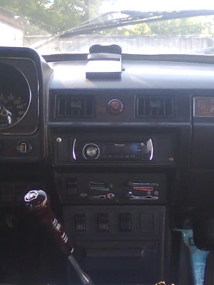

Re: Место под магнитолу в 2410 и задние колонки
Покажите кто нить фотку как поставить магнитолу в волгу без использования саморезов.
rok88
на этой фото у меня в панели 2410 стоит такая же магнитола как и у предыдущего оратора, тока у меня как видишь без саморезов, у меня панелька приклеена была на автомобильный клей Американского производства, и полтора года это все надежно отъездило
