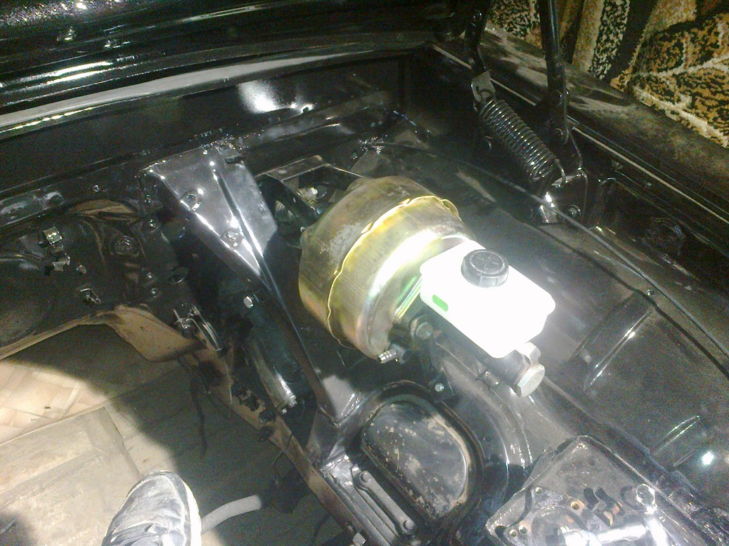

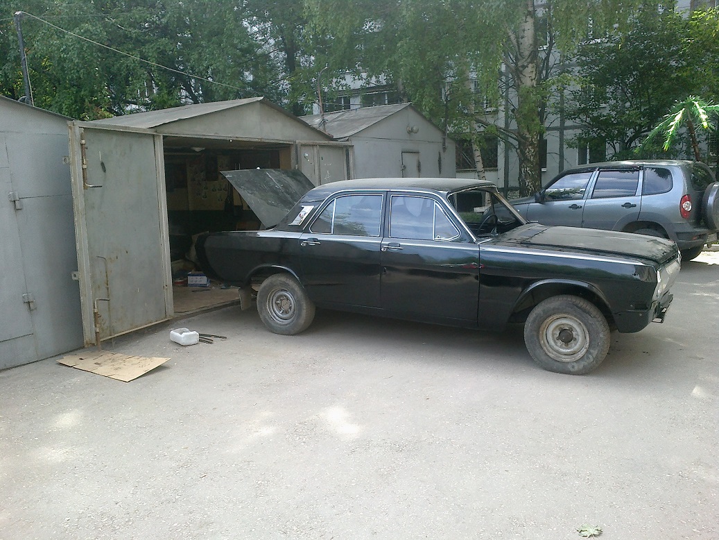

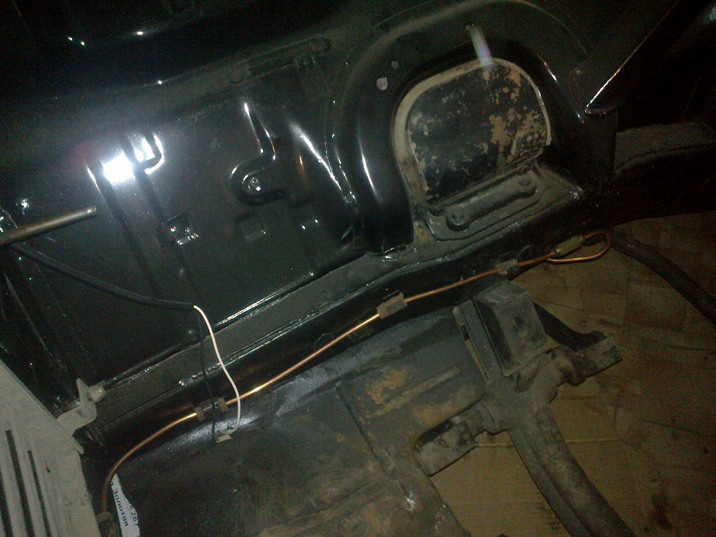

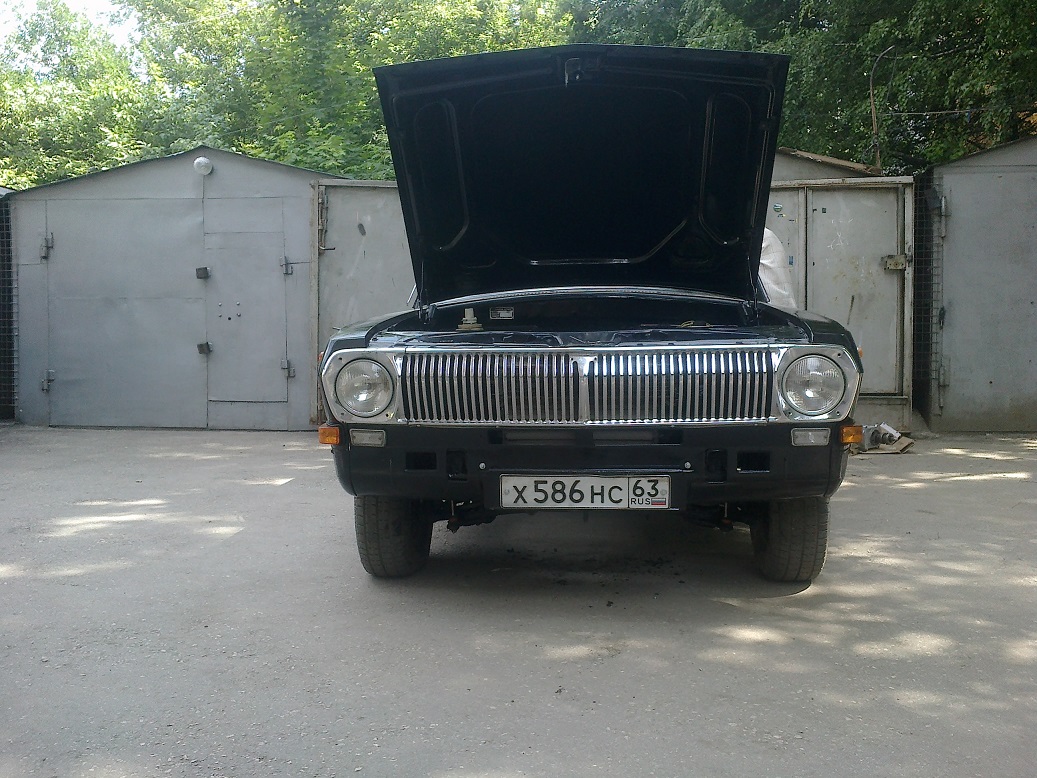

Потихоньку ковыряется автомобиль.
На свои места встают закупленные за зиму аксессуары :nice:
Встали на место тормозные трубки :dance:
Поменяны втулки рессор, подушки рессор, все резиновые втулки передней подвески на изделия из полиуретана :mad:
К сожалению, я не располагал большим количеством времени, чтоб заняться всем этим самому. Даже несмотря на то, что делать всего этого я не умею, очень любопытно было победить все своими руками. Заднюю подвеску честно перебрал сам за 3 дня :verynice: , очень долго мучился с передними пальцами рессор, спасибо форуму, нашел ответ как его выдавливать :nice:
Но всвязи с глобальным ремонтом в квартире, все остальное пришлось отдавать в руки сторонних лиц, ремонт я посчитал более приоритетной задачей.
Сторонние люди заменили мне шкворня, резьбовые, подшипники, рычаги, втулки, аммортизаторы. Всё перебрали кароч :mad:
Помимо этого на днях у меня будет уже стоять откапиталенный 402ой :yahho:
А пока, по мере времени, прикручиваю недостающий декор ,как то: поворотнички, подфарники и т д :nice:
