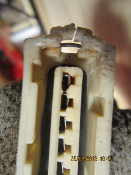

Лючог, собсно:

Сообщение shtepsel_ » Пт янв 25, 2013 15:27 pm
Олег, на моей жигуле имитатор типа МД тоже не реагирует на ДХ. А всё прекрасно работает. Но если случается вот такое
Или мама в этом разъеме выщелкнется из гнезда и отойдет немного назад, вглубь - то машин будет доставлять много головняка. У тебя там всё в порядке?
ДХ можно продиагностировать мультиметром. На вскидку не помню напряжения, но в инете есть описание. Меряется при закрытой и при открытой шторке.

Сообщение Mortis » Пт янв 25, 2013 17:09 pm
shtepsel_
Спасибо гляну. Попробовал три новых датчика - пофигу мороз, что-то тут не чисто.
