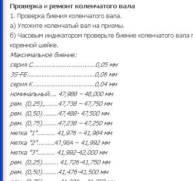

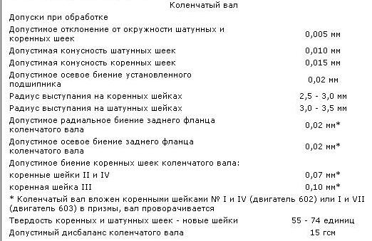

Олег, раскопал очень интересную вещь. Распространено мнение, что у архаичного мотора ЗМЗ очень большие допуски, что конструкция древняя и вообще это "г**" которое нужно выбросить в мусорку.
Загуглил сборочные допуски на моторы Мерседес, Гелендваген, Тойоту и пр. Был приятно удивлен. У многих современных моторов ряд допусков сборки аналогичны допускам ЗМЗ, а в некоторых случаях даже хуже!
есть конечно и чуть более строгие, но в целом технология не сильно то и отличается. Вот примеры:
http://www.g-class.ru/index.asp?zz=m10980342
Как легко заметить что по некоторым параметрам, допуск ЗМЗ строже чем у Гелика (биение средней шейки 0.02 у ЗМЗ и 0.1мм у Гелика). По некоторым такой же (отклонение от окружности шатунных шеек 0.005 у обоих), и по некоторым Гелик чуть лучше (например биение заднего фланца 0.04мм у ЗМЗ и 0.02мм у Гелика).
А вот допустимое биение вала тойоты ноах, машинка 2001-2007 года
-- Чт апр 04, 2013 16:20 pm --
Может быть стоит добавить пунктик в ФАК о мифах 402 ?

Ну, мифа о допусках как такового я ни разу не слышал. Миф есть о том что их соблюдать не нужно :). Но он кагбэ сам за себя говорит и для любого человека с мозгами в развенчании не нуждается.

Не совсем понял почему в сравнение попали мерседесовские дизеля, но тем не менее, современными моторами у мерседеса являются ОМ 646,651 и т.д.
ОМ 602,603 указанные выше, выпускаются с конца 80-х. У них побольше цилиндров, чем у 402-го, имеют жесткий чугунный блок. Поэтому наверное на биение ему пох.
