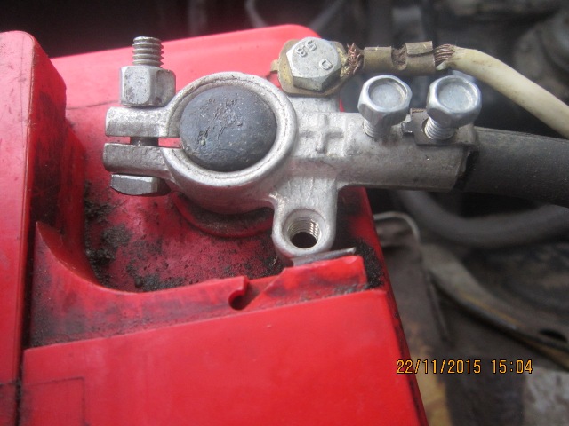

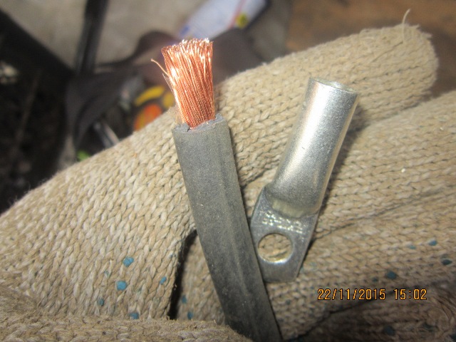

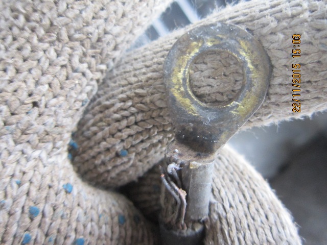

Провода.
Посетила муза, и нашептала, что родные силовые провода уже местами обветшали.
Ну, пришла баба - жди затрат. Был куплен медный сварочный кабель толщиной 35 квадратов. В резиновой изоляции. Два метра. А также наконечники к нему, тоже медные и одновременно луженые.
Также я оказался врунишкой, когда говорил, что нормальных аккумуляторных клемм не найти. Нашел, хорошие. Они будут ниже на фото.
Ну, раз всё собралось в кучку, то надо приступать. Да ещё и горелку нашел :)
С чего начать? Как говорит один мой знакомый электрик - надо хорошенько залудить. Этот электрик хоть и выдуманный, но высказывание очень хорошее. Залудить иногда вообще очень полезно.
Приступаем.
Зажимаем наконечник в тиски, трубочкой вверх. Накидываем внутрь кусочков припоя, и греем горелкой, чтобы припой расплавился.
У меня был припой неизвестной марки в виде прутка миллиметров на 7 толщиной.
Нужно, чтобы трубочка наконечника заполнилась примерно наполовину.
Затем начинается самое интересное, до чего я без подсказки ни в жизнь бы не додумался :)
Берем канифоль, и насыпаем немного поверх припоя в трубочку. Затем вставляем сверху кабель, и начинаем снова греть трубочку наконечника.
Канифоль, расплавляясь, остается поверх припоя. И провод, прежде, чем войти непосредственно в расплавленный припой... ага?
Проходит через слой защитного флюса, сиречь - канифоли. То бишь лудится. Вставив провод до упора, перестаем греть, и дело в шляпе: провод оказывается прочно впаян в наконечник.
С противоположными концами проводов, которые нужно вставить и зажать в аккумуляторных клеммах, я поступил так же, как описано выше, но провод после опускания вынул обратно. Потом облуженный конец вставил в клемму и зажал.
Получается вот такая красота.
На фото как раз такие клеммы, которые хотел. Туда 35й кабель вставляется отлично.
Длину проводов можно делать по старым, если не мешались и были удобно проложены.

Если припой -ПОС-61, то его температура плавления около 180°С. В общем, всё збс сделал. Я сварочный кабель точно так же заделывал. А канифоль нужна для "смачивания поверхностей и растекания по ним припоя"

shtepsel_ писал(а):На фото как раз такие клеммы, которые хотел.
Теперь нужно снять клемму, зачистить клемму АКБ до блеска, и контактную поверхность новой клеммы до блеска, смазать водо/кислотостойкой смазкой(хотя-бы ЦИАТИМ 221 а лучше ВНИИНП-279) и собрать на место.

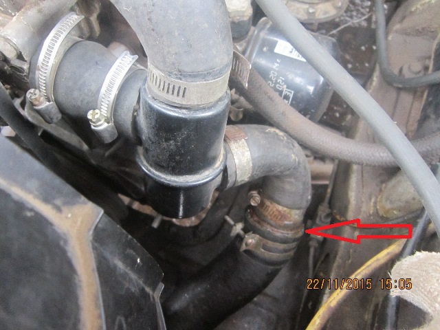

забыл. Термостат
для установки нужна переходная втулка (отмечена стрелкой), а также верхний патрубок радиатора от "жигулей". С него нарезаем два уголка и прямой кусочек. Прямой - на помпу, один уголок - на корпус термостата на головке (малый круг), другой уголок - вниз, на наш радиатор. На переходную втулку, то есть.
Не знаю пока, минус это или плюс но большую часть ОЖ теперь не сольешь через краник радиатора. Нужно сливать из блока )
