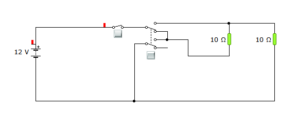

Guliver писал(а):у меня 3 положения. 1-выкл, 2-половина нитей, 3- все нити
3 положения :
1- выкл
2- малая мощность (обе половины включены последовательно )
3- полная мощность (обе половины включены параллельно )

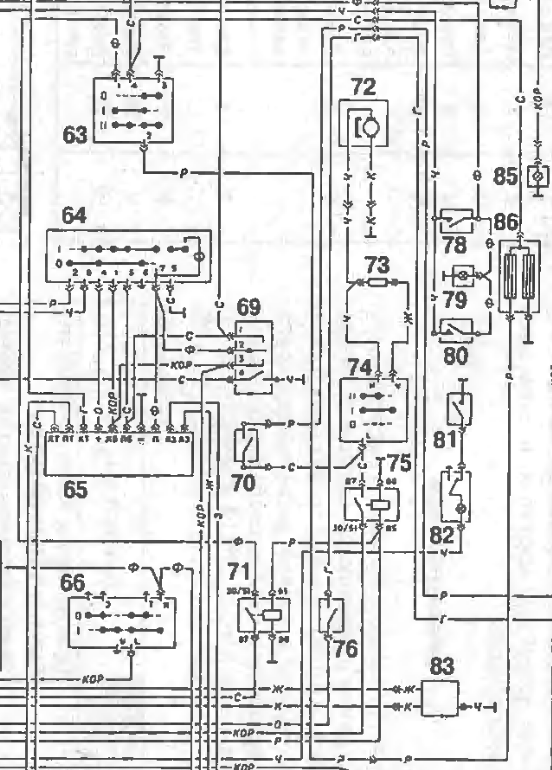

Если на два режима - тогда вот так как в 2410 сделано :
Зы. номиналы - от фонаря .
Участок схемы с обогревом : 63 - переключатель обогрева; 86 - обогрев; 71 - реле включения обогрева .

Scy.thian спасибо за схемы :regard:
