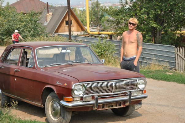

Всем привет! Меня зовут Сергей Кузьмин мне 27. Занимаюсь татуировкой, и грузоперевозками (Газель) не хочу быть как все, ненавижу "попсу" Не скажу что болел 24-кой с детства и все такое...Понимание того какую машину хочу пришло не так давно.Машину приобрел совсем не давно.В планах сделать автомобиль для не очень частых поездок по повседнесным делам, на природу, в дервню. Пока в стоке, в будущем замена узлов и агрегатов на современные. Автомобиль (79г) достался мне в хорошем состоянии. Небольшие косяки по наружке, карб от жигулей, хром на 4 с минусом, кузов 5+ чему очень рад.
Вот собственно говоря я и моя красотка.

отличный цвет! прелесть :good: вливайся в коллектив! побольше фоток бы :nice:

Добро пожаловать :nice: ...Симпотишная машинка :good:

Нармальная машинка ) За татухи , татушечки , партаки , портачки - Особый респект )
Хотелось бы увидеть побольше фот с машиной и БодиАртом )

Привет. Неплохой пипелац. Если с ключами дружишь, будешь облагорживать потихоньку.

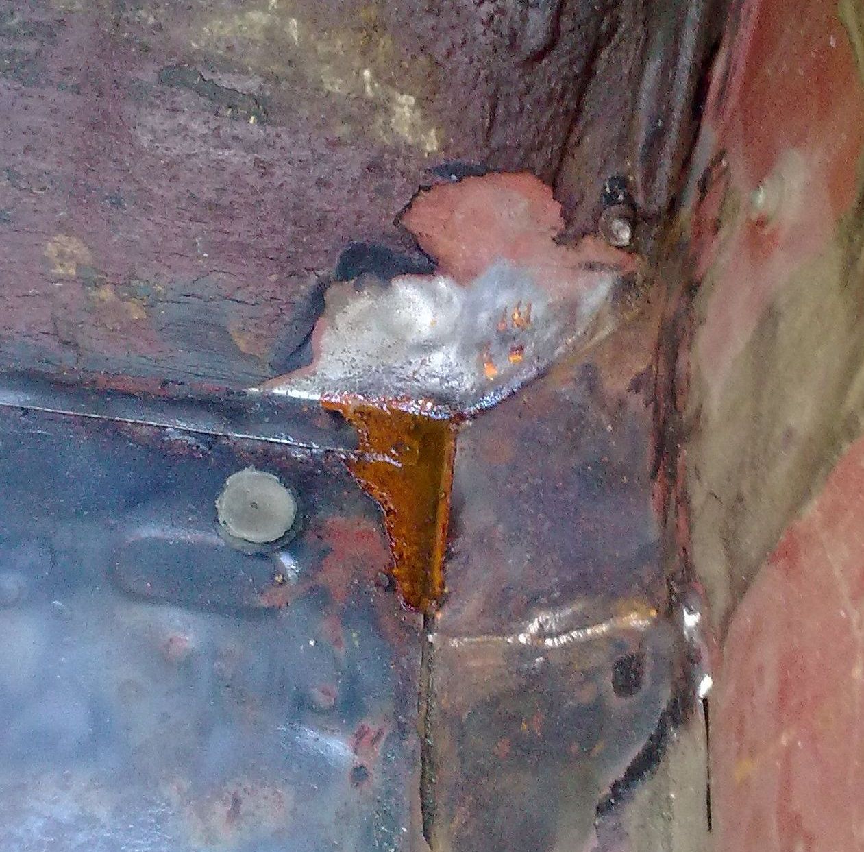

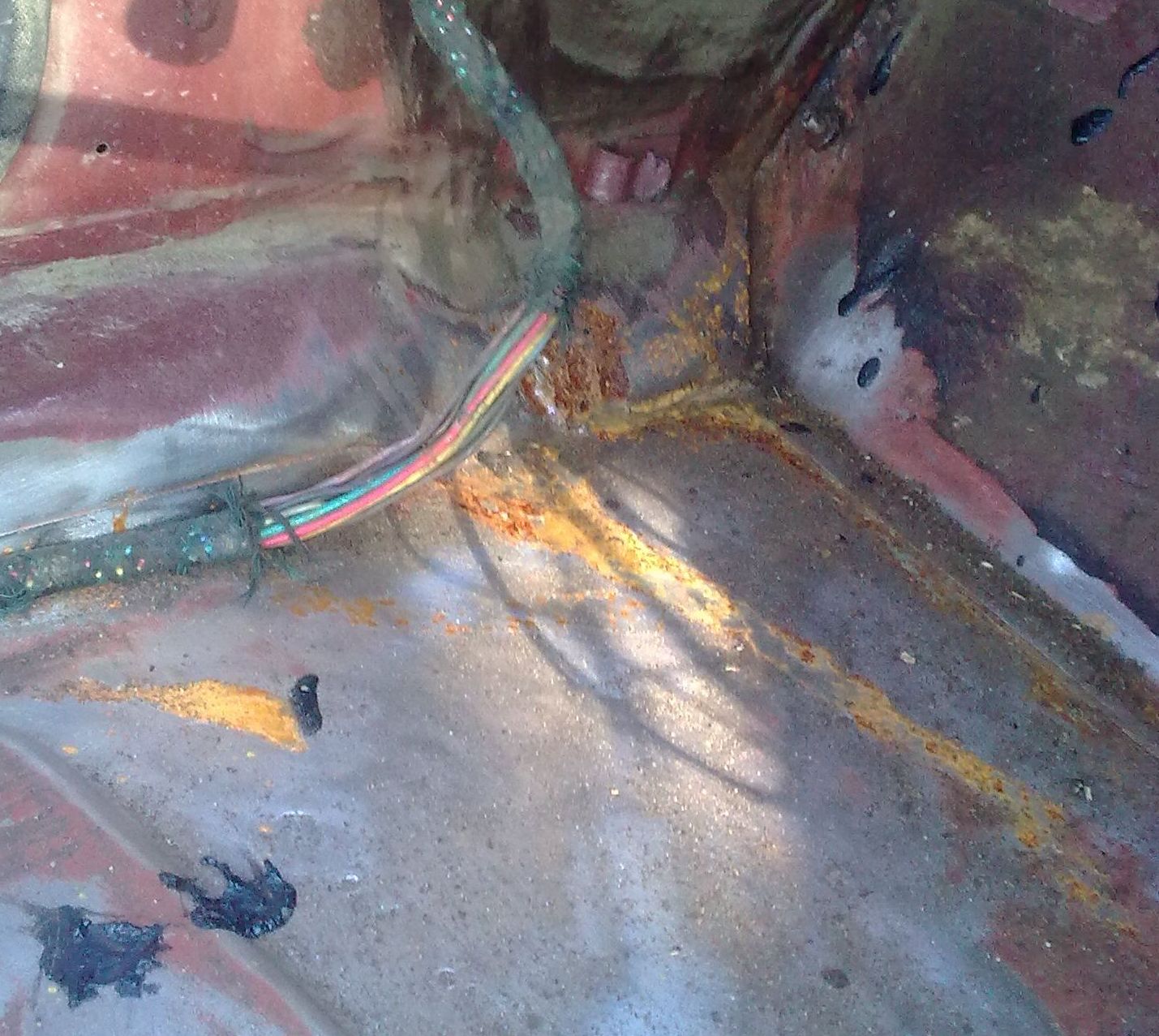

Покатался несколько дней, разбирать начал с салона. Сохранность пола на 5 с маленьким минусом, в районе где пол переходит в моторный щит около порога, в самом углу, немного ржавчины. Начал ковырять заводское покрытие хрен отдерешь решил его оставить, где отодралась есть немного коррозии зачистил надо грунтовать. Еще разобрал морду в принципе ничего крименального, но в местах где крепеж, и в местах соединения панелей ржавчина. Сейчас жду денег для начала работ по жестянке и покраски.

Ржу обработай преобразователем для ржи. :nice:

Позавчера дождь лил весь день.Вчера вечером откыл двери и увидел что в салон просочилась вода (угол пола , моторногшо щита и стойки с обеих сторон) путь воды проследить не удалось. Народ подскажите пож-та откуда она просочилась и как устранить эту неприятность? Где замазывать?

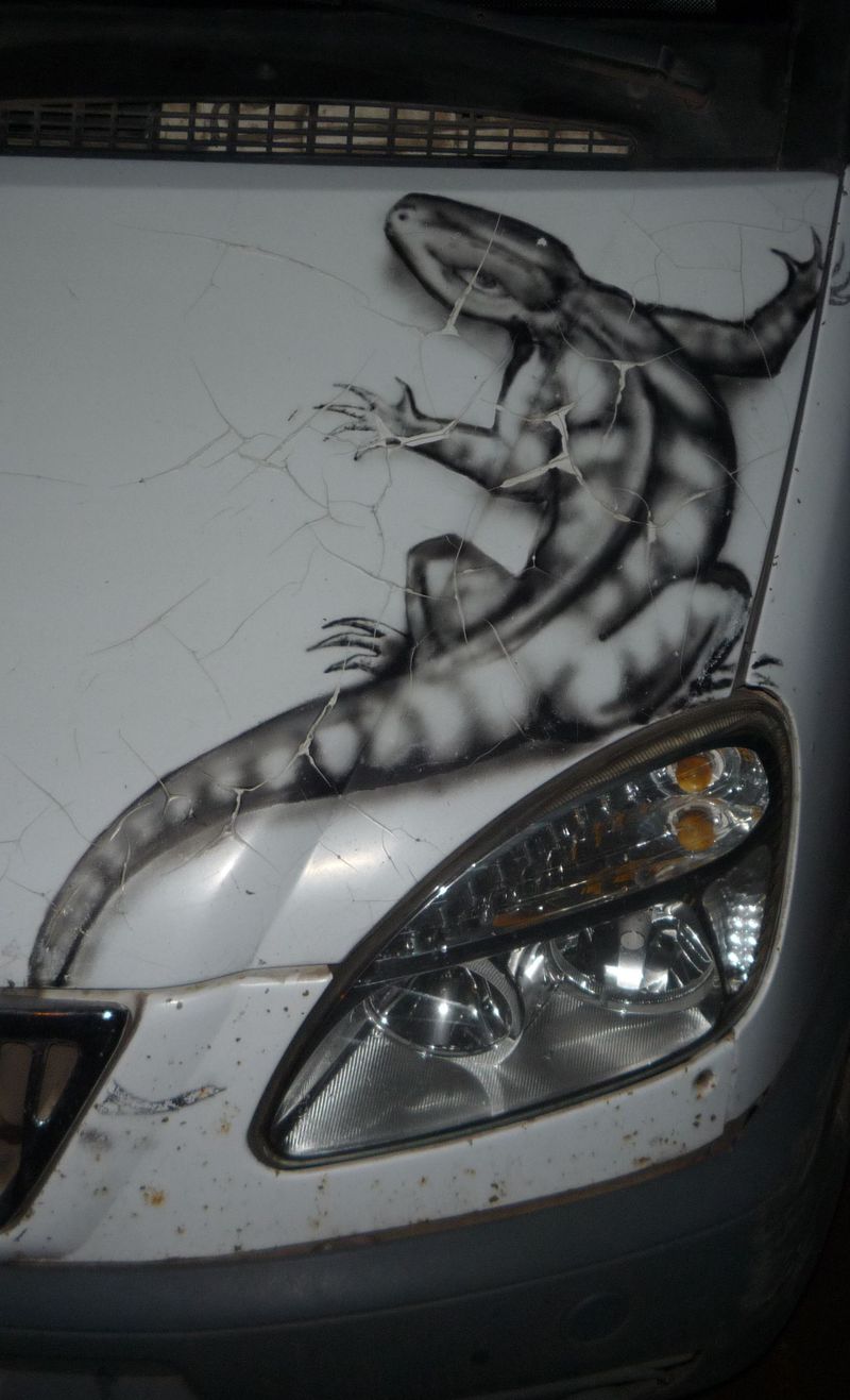

Немного флуда. Это я рисовал на своей Газели. Тренировался поэтому неподготовленная поверхность, думал скоро ремонт переделаю, в итоге катался с ящеркой года полтора.

Лобое по углам посмотри, через резинку бывает протекает.

Сними решётку стеклоочистителей, посмотри по бокам в коробе дренажные отверстия могут забиться.

Кроме лобового могут подтекать лючки для забора воздуха,находятся под решеткой секлоочистителя слева и справа.

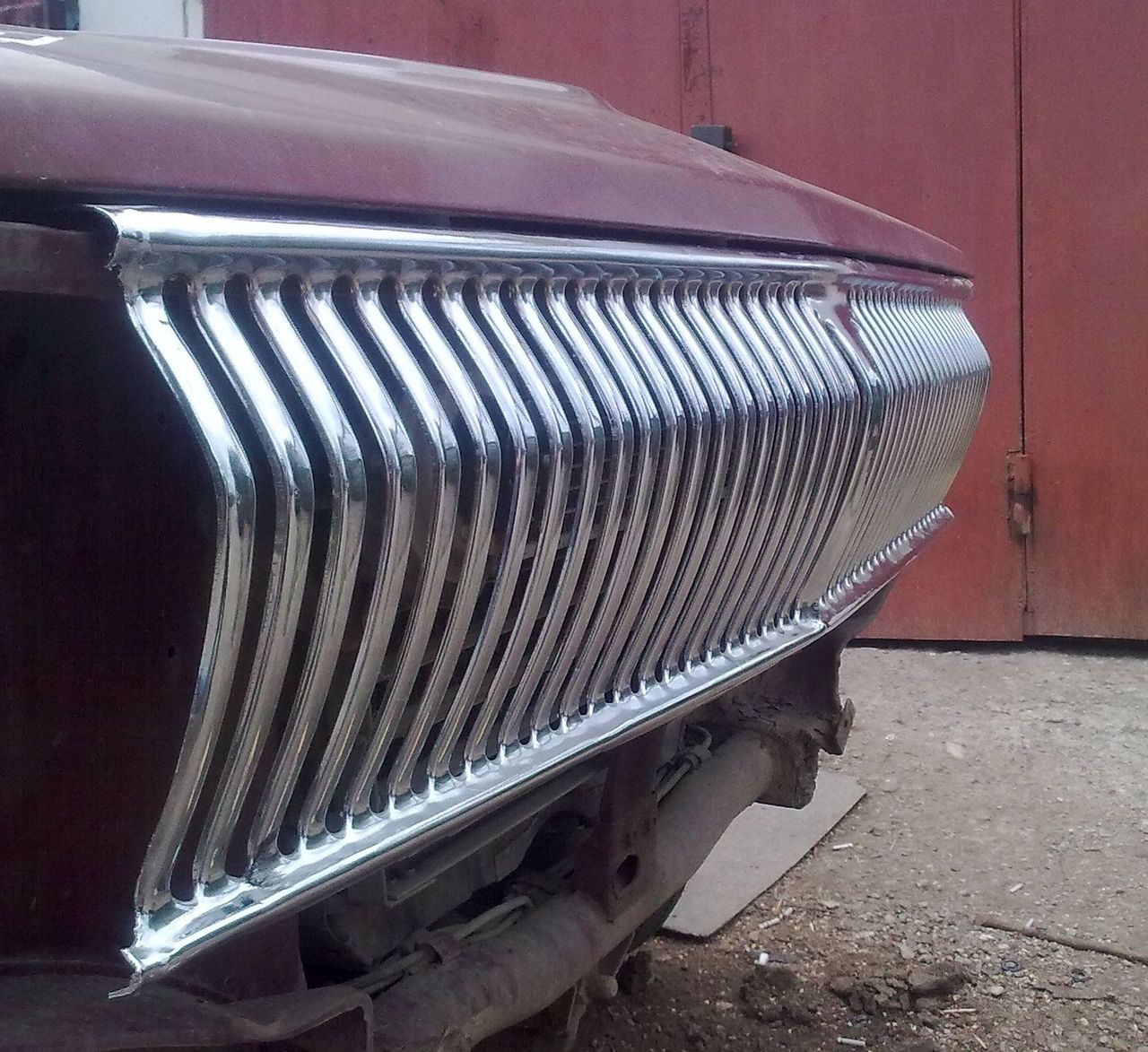

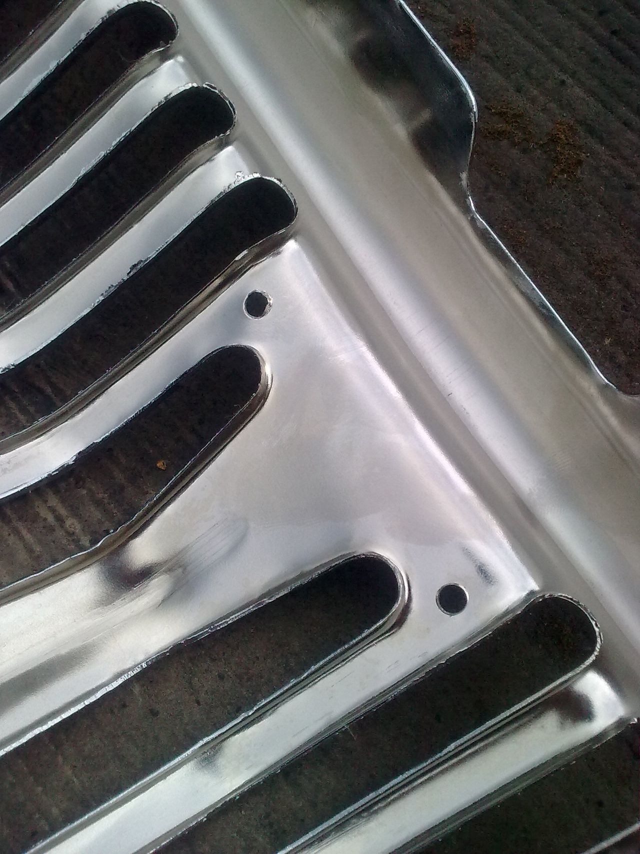

Раздобыл немного нужных штучек своей красотке. Немного предистории. Моей Волжанке кто-то похоже вьехал в передний бампер, в бок он сдвинулся потянув за собой фартук и низ решетки. Я по случаю приобрел б\у решетку за 1000р (косячную самую малость но в целом с нормальной геометрией). Но как-то раз зашли в магазин автозапчастей «Газ. Запчасти машин» . Я поинтересовался чего есть на 24-ку. Оказывается есть бампера хром 2410 (3300 дорого блин), фонари задние (210р кажется, новодел конечно, но вроде ничего смотрятся) и, о чудо, решетка радиаторная хромированная 1300р (говорят весит уже несколько лет поэтому цена маленькая, на 02-ю 2300 стоит). Я хапнул не долго думая (решетку). Вообще наверное не новость для кого-то, что есть запчасти на 24-ку, но для меня сюрприз. Я и не ожидал, думал придется искать, добывать. Еще (на вторчермете, сняли с шикарной Волги черного цвета, жалко машину) купил родной 126-й карб и воздухан. Думаю он лучше семерочного по динамике. Кстати о металлоломе там у ребят видел комплект дверей 24-х нормальные такие со стеклами, зеркалом, хром на месте. вообще есть что посмотреть.

Все что ты перечислил по хрому в магазине это все обычная ржавейка, год два от силы и весь хром в прыщах.

Получается лучше искать советское в хорошем состоянии? ухаживать бесполезно?

Да. Все стараются искать советский хром.

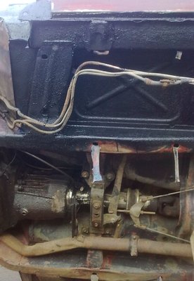

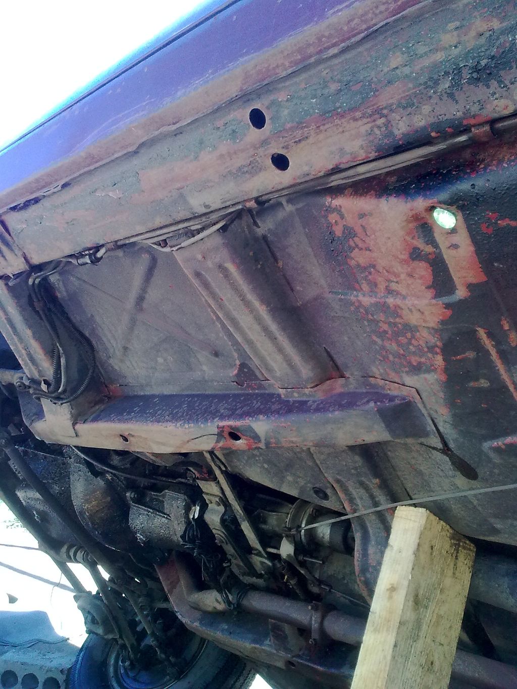

Всем привет! Сегодня перевернул машину. Не все так страшно. Чуть чуть замяты лонжероны ржавчины практически нет. Днище помыл керхером. Обнаружил дыру в торце порога, сзади. В полостях целая куча пыли и песка решил промыть водой. Вставлял шланг в отверстия, шевырял проволкой выгоняя грязь. Выгнал не так уж и много. Сейчас парюсь правильно ли сделал. Пролил бы отработкой на сухую да и все, а теперь когда высохнет и высохнет ли.... Погода в принципе держится.... Потом взял резино битумную мастику и намазал днище (пока часть) спарался все промазать как следует. Так-же обработал арку заднего колеса, она сохранилась идеально.

Сообщение Denes » Вт авг 31, 2010 18:41 pm
ну ты даёшь... чем поднимал то?

Сообщение Кузя83 » Вт авг 31, 2010 18:47 pm
домкрат-чурбак-домкрат на подставке-доска на чурбак-домкрат еще выше-еще доска, так самнтиметров до 80-ти от порога до земли. Потом 5 человек всзяли да подняли уперли на колесо от волги. В принципе тоже сначала страшно было. А ща думаю вторую сторону обрабатывать на другой бок опрокину. Делов-то!!

На счет хрома не согласен. Кто вообще придумал что сейчас делают решетки и прочие хром ништяки? Кому это надо?
У нас в магазах обычных продаются такие же запчасти, просто они в своё время могли быть законсервированы на складах или на самом заводе их пруд пруди,так и продавцы говорят, я спрашивал... и ничего не ржавеет.

Про хром-решетки не знаю, а вот НОВЫЕ средняя часть заднего бампера и правый клык, которые ставились в 2005 году после ДТП к 2010 году стали ГОРАЗДО более ржавыми (тряпкой и полиролью не убирается), чем родной левый клык.

Делают и продают. Видел во многих крупных сетевых магазинах автозапчастей Москвы.
В основном это решётки, "очки" и бампера.
Это не хромированные детали, они никелированные. Обработаны плохо, никелировка тонкая, нет блеска, быстро ржавеет.
