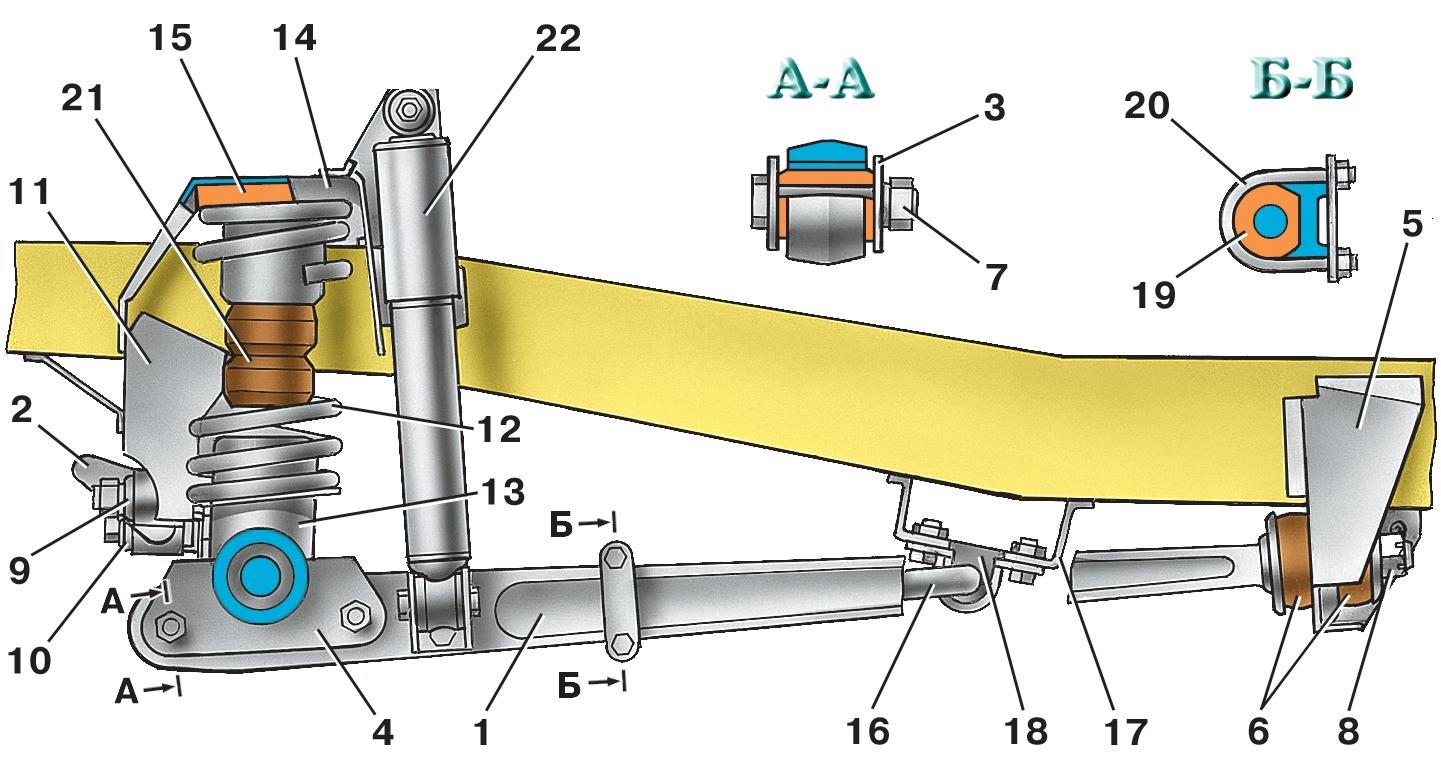

Сообщение Суворов » Вс фев 06, 2011 4:12 am
там в отличие от рессорной не надо будет передние клювы (что впереди балки) усилять, в месте крепления пружин как раз волговская балка крепится над мостом. а вот место где продольные тяги крепятся(деталь номер 5 на картинке)- там лонжерон сильный...
однако все равно надо примерять на стоящих рядом машинах.
длина продольных тяг какая не подскажешь?
