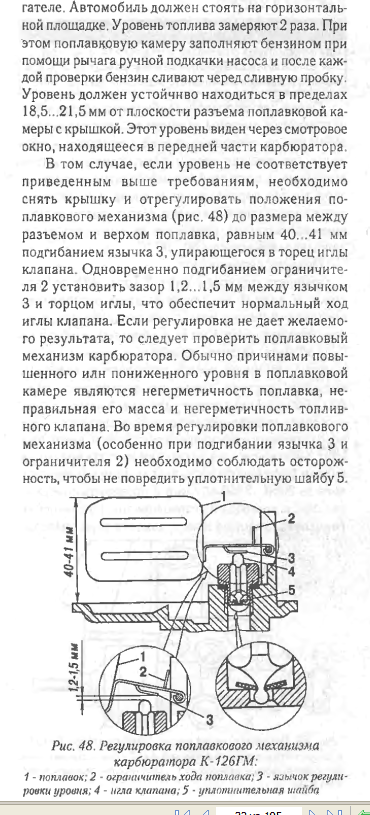

Поплавок у меня пластиковый.
tag: Пластиковый поплавок карбюратор 126 ГМ
Ограничител там тоже пластиковый и его непогнешь.
Но зато я подогнул язычок к иголке что бы в таком положении было 2мм. Там было гораздо больше.
По идее как ни крути на бензина в камере должно стать меньше при таком подгибании, потому что чуть клапан будет быстрее закрываться.
Стало заливать свечи. А может быть их и до этого заливало.
Выкрутил свечу а она мокрая вся в бензине. Почистил ее туалетной бумаге. Выкрутил еще одну и тоже почистил.
Завелась на двух свечах очень резко, и громко. Через пару секунд заглохла.
Выкручиваю, опять все мокрые. ПОчистил две. Не завелась.
Выкрутил все. Все мокрые. Все почистил. Не заводится.
Опять высосала весь аккум. Продолжаю наблюдение.
По ощущниям в камере стало еще больше бензина, хотя должно было стать наоборот.

tag: Пластиковый поплавок карбюратор 126 ГМОграничител там тоже пластиковый и его непогнешь.
Опять высосался весь акум.

А почему вообще может заливать свечи?
Ну вот уровень в камере бензина как надо (даже ниже)
Болт холостого хода в самом минимальном положении.
Почему стартером покручу и свечи мокрые?

Этот язычок нужно подгибать в таком положении вниз!!!!!!!!!!!!rok88 писал(а):Но зато я подогнул язычок к иголке что бы в таком положении было 2мм. Там было гораздо больше.

А как определили что уровень как надо? К сожалению не могу точно сказать какой должен быть, т.к. по фото карб не узнал, у меня к151. Напишите модель.rok88 писал(а):А почему вообще может заливать свечи?
Свечи может заливать по многим причинам. Неправильные действия водителя при запуске. Неисправна система зажигания, слабая искра, плохие свечи, неверно выставлен угол. Неисправен карб, чаще всего не держит игольчатый клапан. Если так уж переливает попробуйте снять бензопровод с бензонасоса и для пробы так завести. Снимать шланг с входа! тот что идет от бака а не тот что к карбу!

Обычный 126ГМ.Мираж писал(а): т.к. по фото карб не узнал

Я выставил по уровню который на боку карбюратора нарисован.
И еще, я ведь когда сравниваю этот уровень, поплавок вынут. А когда я поплавок обратно погружу то уровень бензина будет больше.
Эта рисочка, она показывает сколько должно бензина быть когда карб собран или когда крышка снята?
Окошечка нет. Если показывает уровень в собраном карбе, то толку от этой риски ноль
