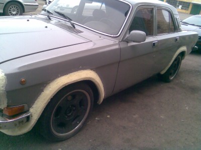

Колеса не влезают. :maddude: Режем арки

Re: Анкета ustim 24м50
Сообщение valioot » Вс июл 03, 2011 2:46 am
А размерность какая?

valioot писал(а):А размерность какая?
Диски Lorinser RSK3 R18 9j 5-112/5-100 ET (разболтовка подбирается специальными проставками, в стоке их два комплекта, но изготовить еще не проблема и по сути диск можно установить практически на любую ступицу, при чем этот диск РАССЧИТАН на установку через проставку).
TANKER писал(а):безкомпромиссный чувак: не влезает мотор - порежем отсек, колеса -арки ))) хорошее качество в кастомайзинге.
А что, терять то нечего :good: На самом деле когда мне сказали, что колеса не совсем влезают я даже обрадовался- всегда хотел расширить арки, по-моему мнению машина будет серьезнее смотреться с более широкими
Сообщение моросюн петя » Пн июл 04, 2011 10:15 am
ustim писал(а):Колеса не влезают. Режем арки
Нет ли фото в других ракурсах?
Сообщение ustim » Пн июл 04, 2011 10:20 am
моросюн петя писал(а):Нет ли фото в других ракурсах?
Будут, они еще в процессе
