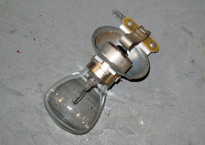

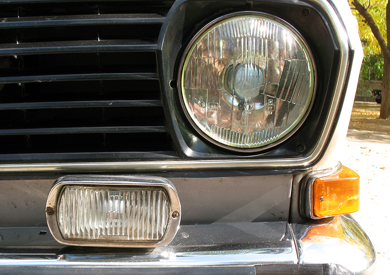

Столкнулся с проблемой-сгорела лампа в противотуманной фаре,
дальше веселее-таких ламп я не нашел в продаже.

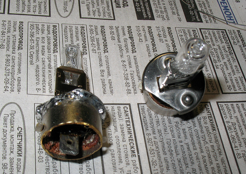

Менять родные фары не захотел,да и не вижу смысла.Решил пойти другим путем подобрать современные лампы для этой оптики.Более менее приемлемо-лампа Н1.Встает 2 вопроса- как ее туда крепить? И,что более важно-как попасть спиралью в фокус оптики?
Решил банально-отрезал нижнюю часть цоколя родной лампы,удалил колбу лампы и припаял к нему Н1.
Таким образом лампа встает в штатный патрон,путем подгонки длинны оставшегося цоколя помещаем спираль Н1 на расстояние соответствующее спирали родной лампы и...все,собираем.
Попутно все обрабатываем антикором :wink:
Плюсы-лампу Н1 купить не проблема,остаются оригинальные фары.
Минусы-когда сгорит придется еще раз брать в руки паяльник.
Меня это не пугает,с паяльниками дружу :verynice:
Да,еще момент-мощность лампы Н1 55Вт против 35 штатных,желательна установка реле.
Буду рад,если кому-то пригодится.

Есть тонкий момент. Если ездить на машине зимой, а хуже всего где-нибудь в Москве, паяльник придется брать в руки чаще. Пайка плохо дружит с климатом российским, и в особенности она не любит соли.

George Вообще конечно не любит...но там получилась такая площадь,что думаю скорее лампа сгорит.
