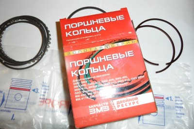

Прикупил кольца поршневые золотая серия фирмы SM. Как их правильно установить? в инструкции в упаковке кольцо поршневое с фаской(стальное кольцо) устанавливается на верхнюю канавку поршня,а сплошная(чугунная) ставится на нижнию канавку,как быть ведь в мануале все наоборот.

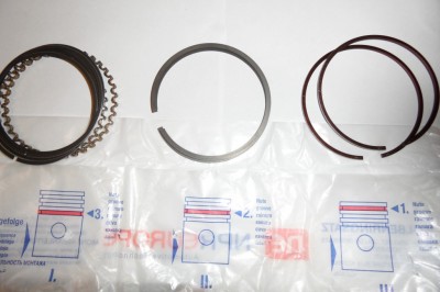

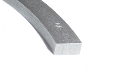

Так вот лучше видать,
но там внутри есть специальная кромка для отвода излишков масла.
вот я про нее и пишу нет на втором кольце ее??? Смотрел на костромских тоже нет этой фаски,у Бузулук есть, но мне что тоне понравилось маслосъемное ихней конструкции.
Верхние компрессионное
нижние

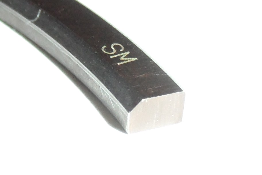

Да не может быть такого что перепутали.Я все коробки в магазине пересмотрел,и во всех также,нашел информацию про кольца SM,у них 1 компрес.кольцо как пишут стальное типа более агрессивные условия выдерживают,а второе которое без фаски по виду серый чугун, оно помягче,на фото видно разницу,но только почему фаска на первой,это большой вопрос?может эти кольца рекомендованы к 406 движку,я еще не встречался с кольцами 406го может у них так?И еще в кольцах фирмы GOETZE тоже самое,в бузулук есть такая фаска, но маслосъемное там коробчатое,мне как то более по душе наборная конструкция кольца. А может все таки махнуть на БУЗУЛУК,как думаете???
