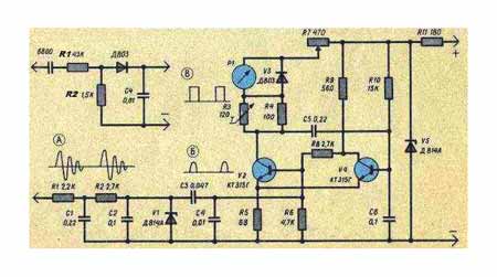

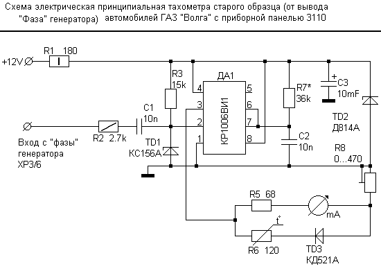

Если самому не осилить, то лучше найти в своём городе человека, который "дружит" с электроникой, сложного там ничего нет, схема примерно у всех одинакова, может быть на "рассыпухе"(на транзисторах), или на таймере КР1006ВИ1(LM555N), но сути это не меняет, схемы и тех и других есть в сети, а специалисту и схема может не понадобиться, там десяток деталек.
Ещё вариант:
Определить, какой (с какой схемой) тахометр есть в наличии, и исходя из этого принимать решение, либо установить генератор с 3110, либо подключиться сразу на катушку зажигания.
Вот варианты тахометров:
Ещё вариант:
