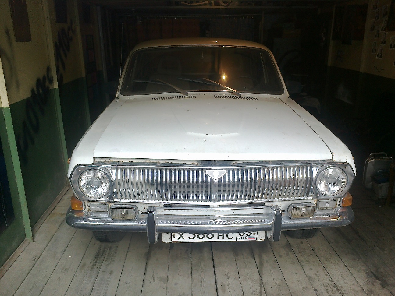

Зовут меня Виктор, мне 27 лет, я из Самары, по образованию инженер, по профессии таксист и у меня, вот уже третью неделю, есть Волга Газ 24! :nice:

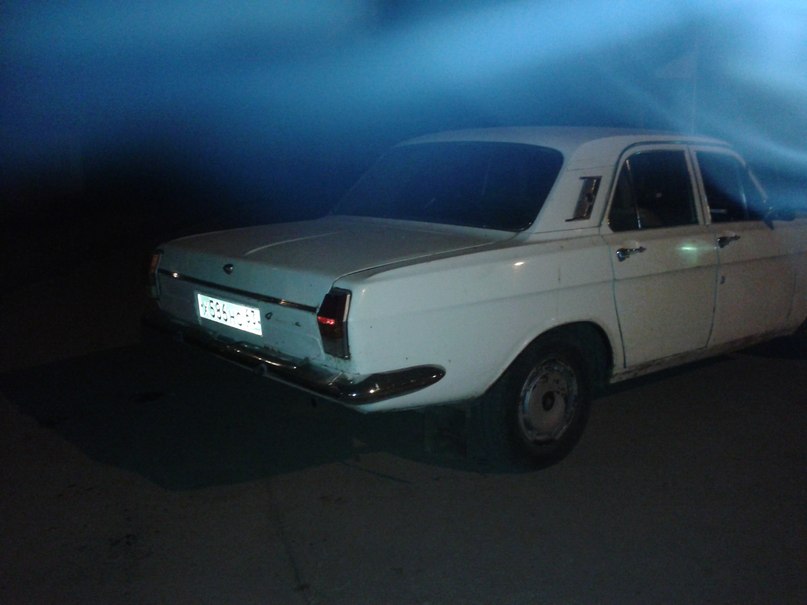

О ней мечтал очень давно, порой она мне даже снилась. Поэтому я бросил себя изводить и купил её. :dance:
на заднем плане моя кормилица))
Ну, конечно же, купил с целью сделать из неё конфетку. Ибо досталась она мне с дырявым полом. Зато хром почти весь в идеале, двери относительно живые и пороги, и двигатель бодр, после первой капиталки. Ах, да. И коробка пятиступка :nice:
Ну почти сразу началось:

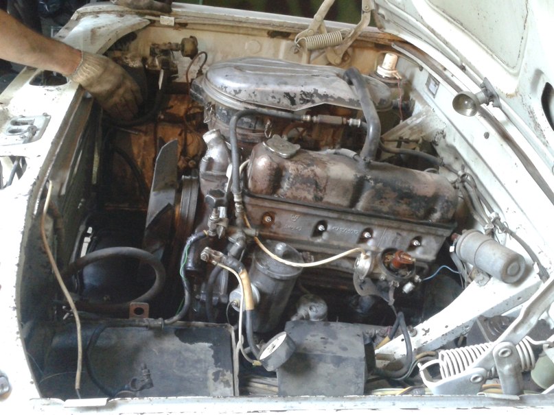

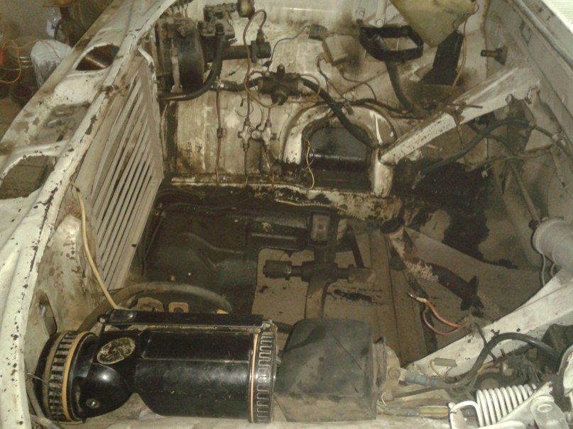

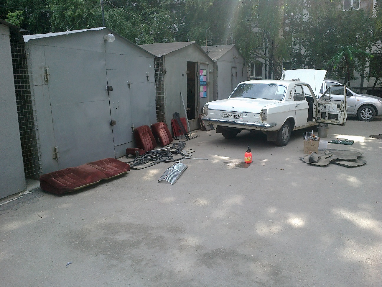

Разбор с целью отдать машину в малярку. Цвет, ебстебственно, будет чёрный.

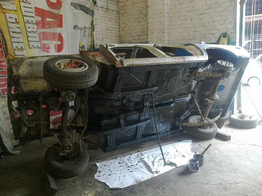

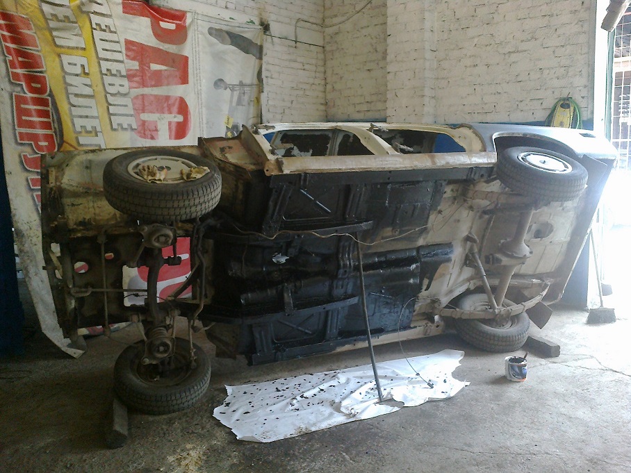

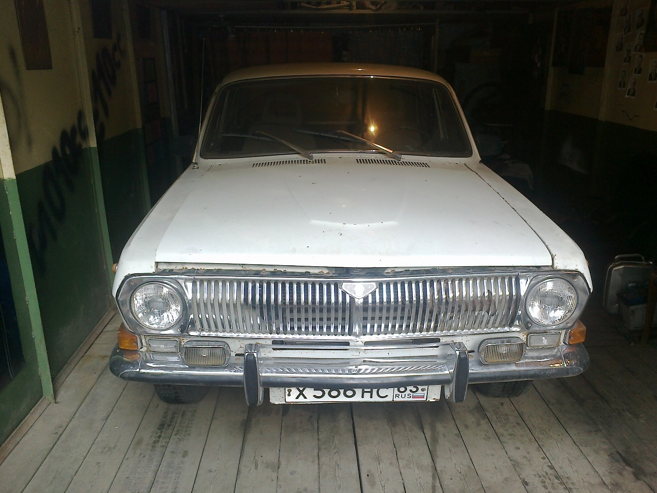

Медленно, но верно идут работы по кузову.
Было ответственно проварено днище, в багажнике новый пол от 31105, вырезанный на разборке, вообще вся жопа, считай новая, новые крылья, новая задняя панель. Куплены новые передние крылья и ждут своего часа. (естественно все детали от ГАЗ 2410)
Сегодня осуществлял антикор днища.
Было так:
Чуть попозже стало вот так:
А потом стало так:
И так:
Всё это теперь сохнет, через пару дней, освободившись от работы, продолжу.
Пожалуй ,ещё слой :mad: :rulez:

Чистоганом мажешь или мешаешь с мовилью и/или отработкой?

Две заплатки у порогов это и есть ответственно перевареное днище?

dima-ekb 2410 писал(а):Две заплатки у порогов это и есть ответственно перевареное днище?
это видимо то, что видно! всё остальное замазано на хер.
-- Чт сен 05, 2013 1:56 am --
Путник писал(а):Чистоганом мажешь или мешаешь с мовилью и/или отработкой?
Сеня, с бензином разбавил) Там препарат какой-то с крошкой. С крошкой чего хз :nice:
ещё из салона мазать, багажник внутри... мазать и мазать ещё... :overhappy:
-- Чт сен 05, 2013 1:58 am --
dima-ekb 2410 и гниль у меня была только в ногах водителя и заднего правого пассажира, ну вдоль порогов с децл. а вот багажник из кусков собрат!

Сообщение Aurora man » Чт сен 05, 2013 1:08 am
Приветствую!
Машинка хорошая. Удачи в задуманных планах!
Но вот насчет антикора я в шоке... Во-первых антикор надо делать после покраски, а на перед ней. При сушке в камере ( а я надеюсь покраска нормальная планируется, а не на год-два) весь этот антикор накроется. Антикор делают только после.
Во-вторых. Судя по фото днище даже не вымыли как следует...а учитывая возраст машины там бы надо или пескостроить или хотя бы зачистить насадками до голого металла...
В-третих кто в наше время делает такой древний и не эффективный антикор. да еще на 30 летней машине??? Такой антикор годиться строго для новой машины. А не новой нужен антикор проникающий в металл и уже сверху покрывать составом для днища. Тем более такая двухсупенчатая обрботка нужна когда днище не очищенно до голого металла и имеется скрытые очаги не видимые глазом. Нужен антикор такой как например Нуксидол - прозрачный состав идет в скрытые полости и на днище, а сверху на днище идет черный состав.
А то что я увидел на фото...
Ну короче без обид, но это не дело. Уж послушай совета. От самых лучших побуждений, так как желаю тебе от машины получать только удовольствие и долгих лет жизни ей.

Сообщение Фагот Коровьев » Чт сен 05, 2013 1:29 am
Aurora man, ну какбэ днище я лично скрябал железной щёткой... Ну то есть первое фото это до щётки)))
ну а на счет всего остального хз.
не отскабливать же теперь обратно... намазано уж.

Вить, этот "препарат" называется каучуко-битумная мастика с кусочками фруктов ну т.е. резины и битума, что характерно. :) В салоне и багажнике не мажь. Во-первых запах, может и накрыть. Во-вторых в багажник хрен чего положешь, чтоб не стало антикоренным. Совет мой - зачисти пол и багажник, грунтом пройди и покрась, если краска норм мазюкай сверху не воняющим антикором. Предложу Body 910 она серового цвета, высыхает быстро и не воняет. А вообще, тебе бы пора бы знать, что Пушечное сало - волгобальзам. :) Его и в полости в смеси с мовилью можно, на открытых не пойдёт. И вообще! Давай приезжай, давно не виделись!

Aurora man писал(а): Судя по фото днище даже не вымыли как следует...
отнюдь. керхером проходил 2 раза

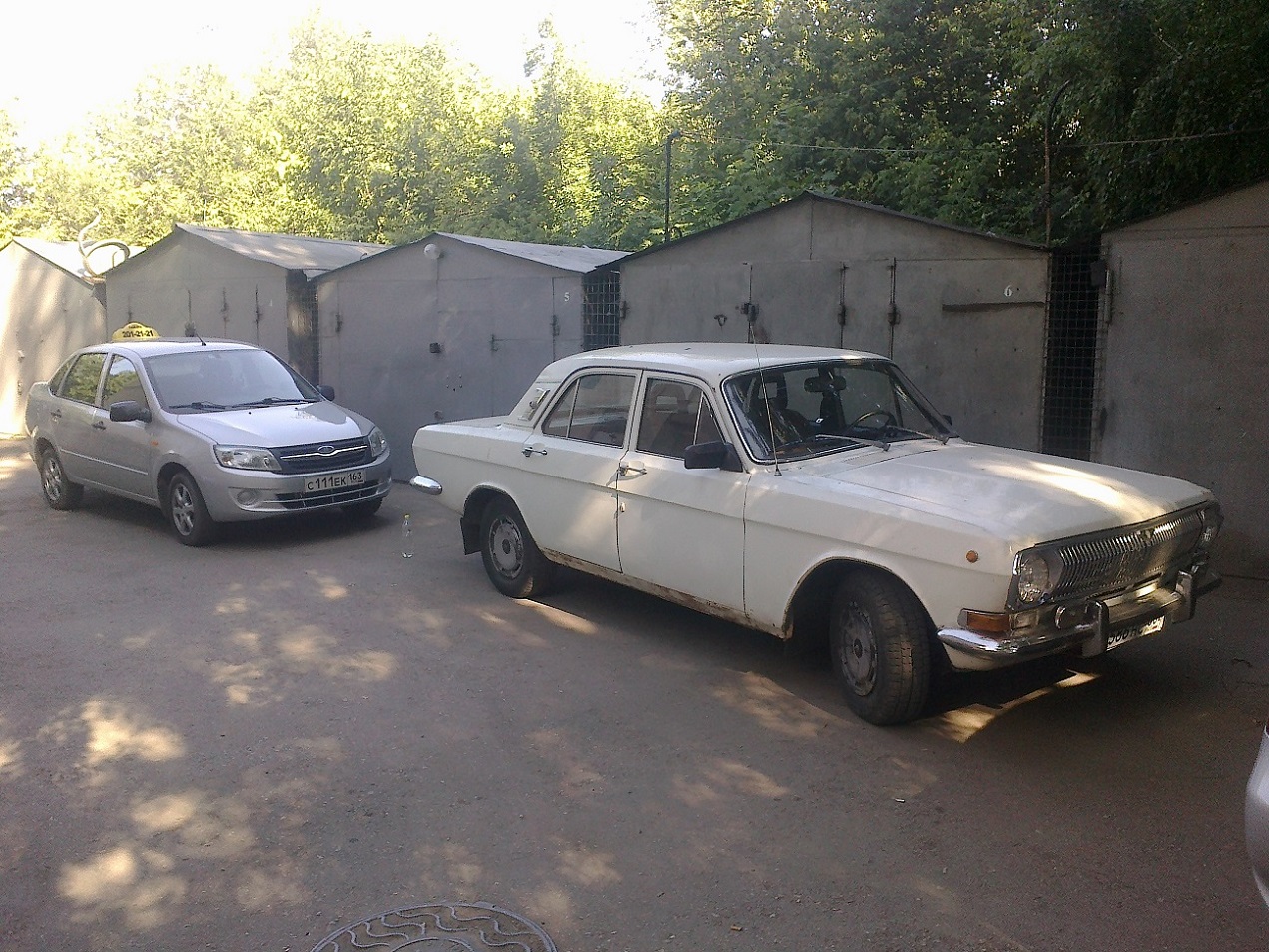

Наконец-то свершилось :dance:
уже более похоже на правду:
