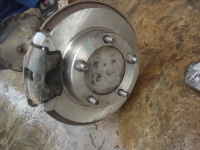

нужно еще будет предусмотреть выточку, в том месте где сейчас масленка стоит(смазка подшипников полуосей), ее необходимо будет выкрутить и вкрутить прессмасленку как на передней подвеске

На сколько мне известно 3102 СО - все были разрезными, а не разрезные пошли только на 029ых.Это мост с 31029 или 3102 СО?
В любом случае конкретно мой мост - 31029 под старую разболтовку.
Будет :) В целом выхлоп - не громче штатного.Есть планы этим летом тоже раздвоить выхлоп, единственное что останавливает это сомнения насчет того что будет ли он на холостых достаточно тихо работать, чтобы соседи не посылали в мою сторону лучи поноса когда буду прогревать двигатель зимним утром
Не обязательно - можно повесить суппорт на противоположной от колпачковой маслёнки стороне, тогда она не пострадает.нужно еще будет предусмотреть выточку, в том месте где сейчас масленка стоит(смазка подшипников полуосей), ее необходимо будет выкрутить и вкрутить прессмасленку как на передней подвеске

Мост снимал с 3102 1986- года, разболтовка старая, НЕРАЗРЕЗНОЙ.

Ручник - ?Stich писал(а):расчитан по суппорт ВАЗ 2108

Не торопите события - всё будет436 писал(а):Ручник - ?Stich писал(а):расчитан по суппорт ВАЗ 2108

На вазики для любителей дисковых тормозов по кругу продаются тюненые суппорта с выходом на ручник. На сколько помню от каких-то старых моделей ауди подходят. У меня такие были, когда ездил на 12-шке. Потом цилиндры закисли от коррозии и были заменены на штатные без ручника. Перетормаживали жестко, надо с делителем мудрить.
Re: Aнкета Stich
Суппорта Лукас, задние с ауди, фольца, шкоды. У меня и партнамбера их вроде были где-то записаны.Андрей К. писал(а):На сколько помню от каких-то старых моделей ауди подходят.

А на 3110 впоследствии был такой же мост но с другой разболтовкой получается?Stich писал(а):В любом случае конкретно мой мост - 31029 под старую разболтовку.
Потому как зашел на сайт нирфи, там указываются мосты 3110, Газель, Соболь под которые подходят самоблоки.
Т.е. можно брать мост 31029 и самоблок для 3110?

Чертов кастомазинг. Зол и огорчен.
Забрал сегодня диски из проточки. Диаметр ступицы теперь строго совпадает. Решил переобуться и, заодно, скинув барабан проверить как налазит задний тормозной диск.
Нихерашеньки, как оказалось, он не налазит.
Диаметр болта ступицы у основания -где барабан, бОльше, чем там где колёсный диск.
Если быть точным, дело обстоит так.
Диаметр болта у ступицы 16.5мм
Диаметр отверстия под болт у тормозного барабана - 16.7мм
Диаметр отверстия под болт нивовского тормозного диска - 14мм
Теперь, похоже, опять везти мне диски - на сей раз на разворачивание посадочного отвертсия. В итоге встанут они мне как диски Брембо, *матматмат*.

Товарищи, как думаете, ежели купить сверло 16.5мм - можно ли нормально самому рассверлить посадочные отверстия под шпильки?
Смущает что они - центровочные для диска и ежели дрогнет рука...
Ни у кого нет сверлильного станка?

Могу сказать следующее, рука может дрогнуть и токаря(сверловщика), мне на передней подвеске все отверстия заново перерезали (все криво),а раз так то на заднем мосту я сам разметил и сверлил ручной дрелью прям на авто получилось не хуже ,вобщем лучше отдать спецам проверенным.

Да нормально они должны рассверлиться, если изначально правильно насверлены. Сверло само центруется в старой дырке, тем более, что разница в диаметрах небольшая. Это если бы с 3 до 16 мм нужно было бы рассверлить, переживал бы. А так... Больше сборов, чем работы. Лишь бы в патрон дрели сверло влезло.

Тогда решено, покупаю сверло
И рассверливаю сам
И рассверливаю сам

Да ладно, диск будет центроваться по полуоси, так что даже если рука и дрогнет - ничего страшного не будет.

Так в том и дело, что на 14ых подвесках диски(и барабаны) центруются не ступицей, а болтами.

Если удастся разворачивая отверстие сместить его хоть куда-нибудь - готов выкупить его за разумные деньги для целей запугивания иностранных гостей способностями русского человека. Глаза боятся, а руки делают. Под таким девизом уже чего только не делал (даже женился). Пока все удачно.

Слав, а может ну их диски эти нивовские, может от мустанга мост закатишь ? ;) Ступице полуоси тоже стачивал? Видел работу знатного волговода на 21 волге (не помню кто именно) так он и ступицу и диски точил чтоб налезло всё.
-- Чт апр 12, 2012 20:11 pm --
И центровка у него по ступице а не по шпилькам

Мы не ищем легких путейСлав, а может ну их диски эти нивовские, может от мустанга мост закатишь ? ;)
Точить полуось я не хочу - гемороя много, а профит сомнителен. ЗДТ выхаживают по 100ткм, что равносильно в моём случае годам эдак 6ти-7ми.
По ступице диск уже садится - остались толк дыдки шпилек. Так что, думаю, это таки финишная прямая перед установкой.

Я если повторять буду то от соболя наверное поставлю, хотя не ощущал необходимости в здт, с передними дисковыми и так колом встаёт.

Из любви к искусству чего не сделаешь..Хаос писал(а): с передними дисковыми и так колом встаёт.

Чесн говоря, полагаю, и нивовские то диски - излишне велики - во всяком случае я заказываю вилвудосовский регулятор тормозных усилий, дабы задний мост не перетормаживал. А Соболиные так аще, по-моему мнению, будут борщем)Я если повторять буду то от соболя наверное поставлю
С высоких скоростей диски всяко лучше, да и ЗДТ - эт не конечная цель, а, можно сказать, только началохотя не ощущал необходимости в здт, с передними дисковыми и так колом встаёт.
