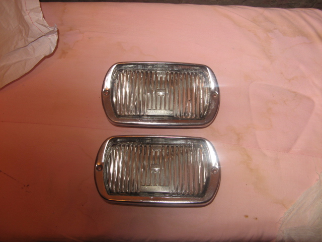

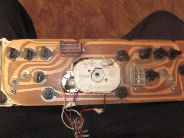

Сообщение vlad-chk » Вс янв 27, 2013 21:08 pm
Ну вот поведение датчика в разных условиях изучено! схемка тоже есть- скоро будет результат.))
Недавно купил ПТФ, маленько отмыл, отчистил, и как новые), да и номера еще получил . Вот)

Мои поздравления, рад за тебя! Написал бы мне, у меня такие ПТФ лежат без дела - выслал бы тебе
#261
Сообщение vlad-chk » Пн янв 28, 2013 9:48 am
Ок, буду знать! , да и купил я их за 400 р , можно сказать за стоимость доставки от тебя)))

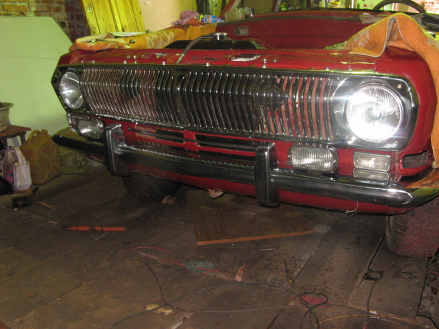

Сообщение vlad-chk » Чт янв 31, 2013 19:16 pm
дособирал морду) осталось подключить ПТФ(родной тумблер даже есть) , и поставить левый повортник.. вот...

Сообщение Никола R1 » Пт фев 01, 2013 10:24 am
Влад, нет слов, одни слюни и те высохли и ... белая зависть :good:
#266
Сообщение vlad-chk » Пт фев 01, 2013 10:56 am
Ну ты и загнул)) Стараюсь..

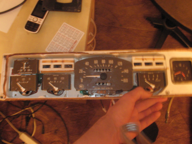

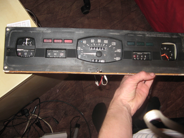

Сообщение vlad-chk » Вс фев 03, 2013 20:59 pm
ну вот доделал панель наконец-то)

Сообщение Никола R1 » Ср фев 06, 2013 15:53 pm
Можт черную декоративную накладку на приборке как-то развеселить - покрасить или наклеить, покрыть чем-нить?
#269
Сообщение vlad-chk » Ср фев 06, 2013 16:38 pm
Думал над этим, но хочу оставить ориджинал_)

Сообщение Никола R1 » Чт фев 07, 2013 14:55 pm
Все, не лезу с предложениями, я ж забыл, ты приверженец орджинал партс :good: Пора аватару менять, Влад!
