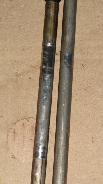

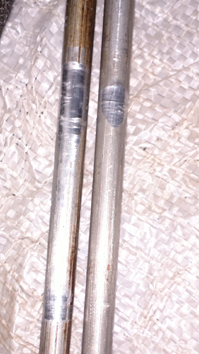

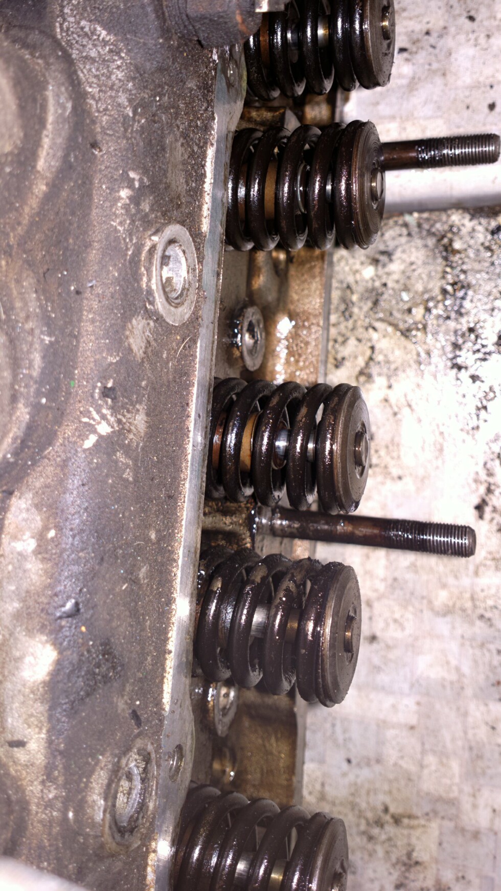

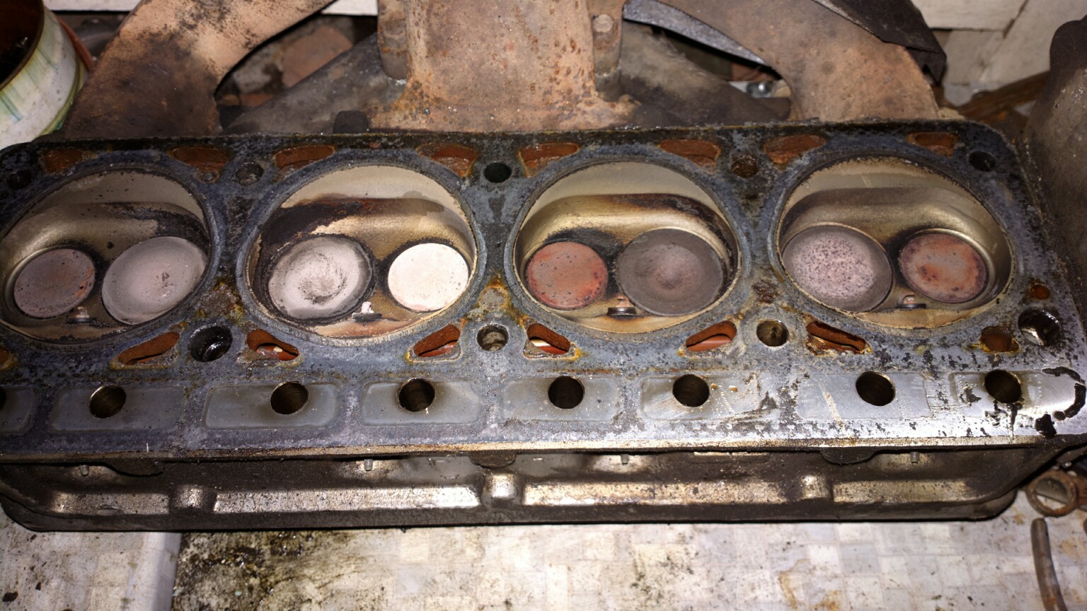

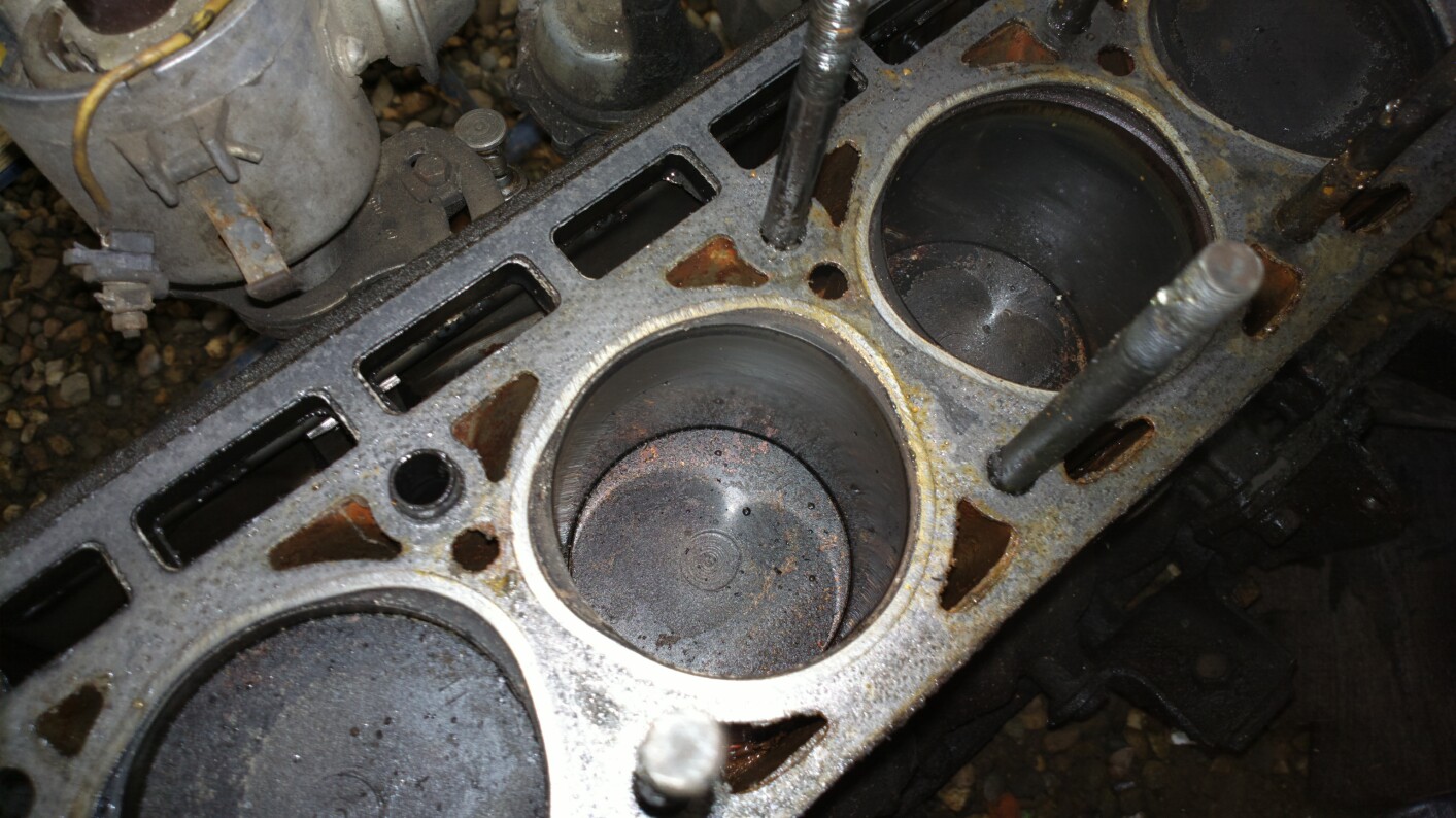

Особенно выпускной клапан второго цилиндра)))

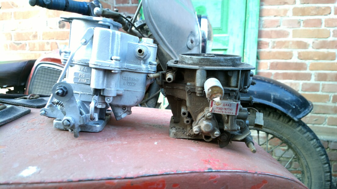

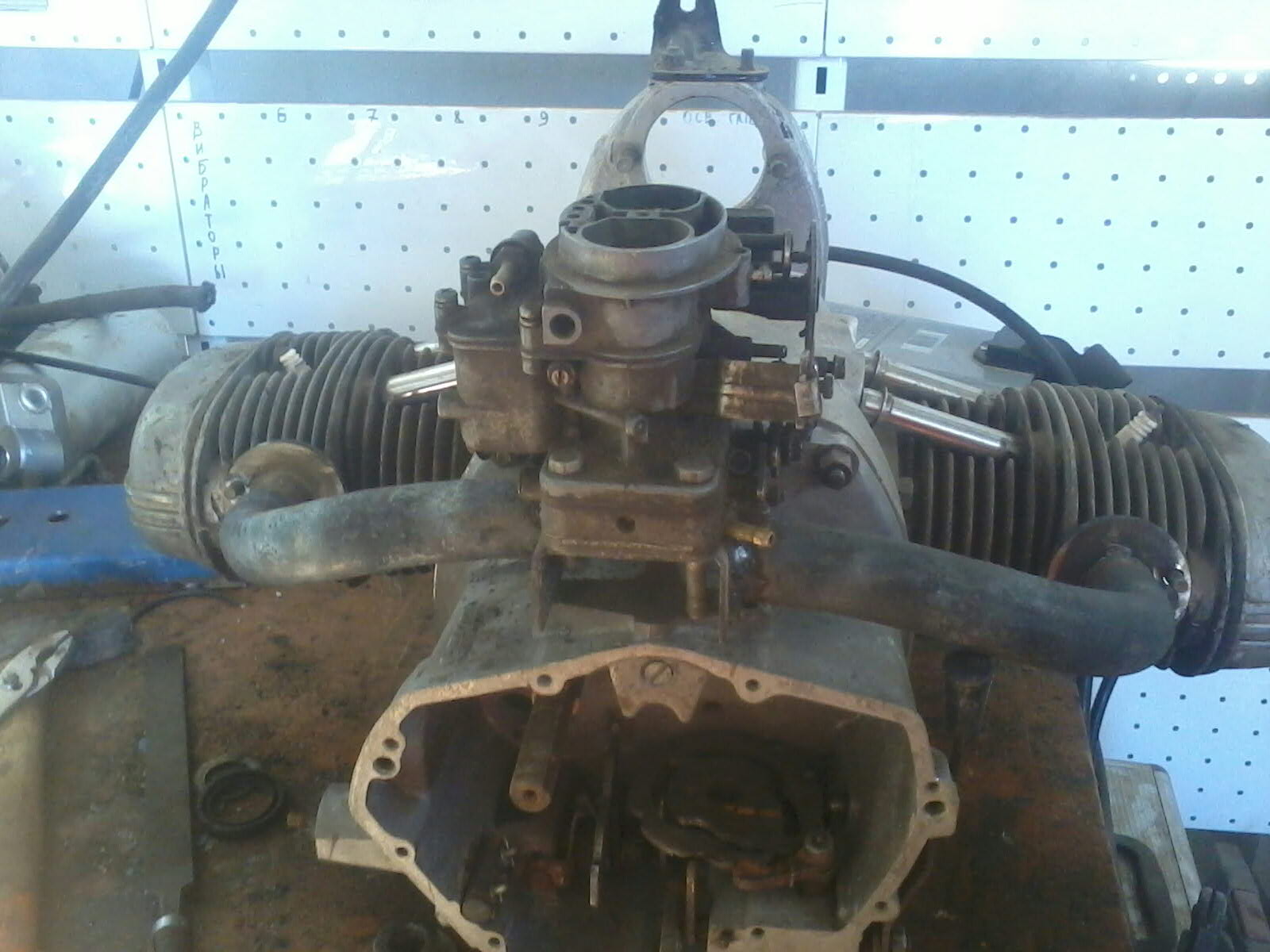

Откопал дома вазовский карб, который стоял на отцовской 24-ке. Покрутил. Удивился. Открывается только одна камера. Наверно способ экономии.
Если я правильно тогда всё понял, на родном зажигании с этим карбом, она ходила 90. После установки электронного зажигания смогла разогнаться до 130.
Но это было лет десять назад....))

Даже на фотке видно, что подошва у него дугой. Кстати посмотри, вторая камера может не открываться, если воздушная заслонка не до конца открыта.Даниил24 писал(а):Откопал дома вазовский карб, который стоял на отцовской 24-ке. Покрутил. Удивился. Открывается только одна камера. Наверно способ экономии.

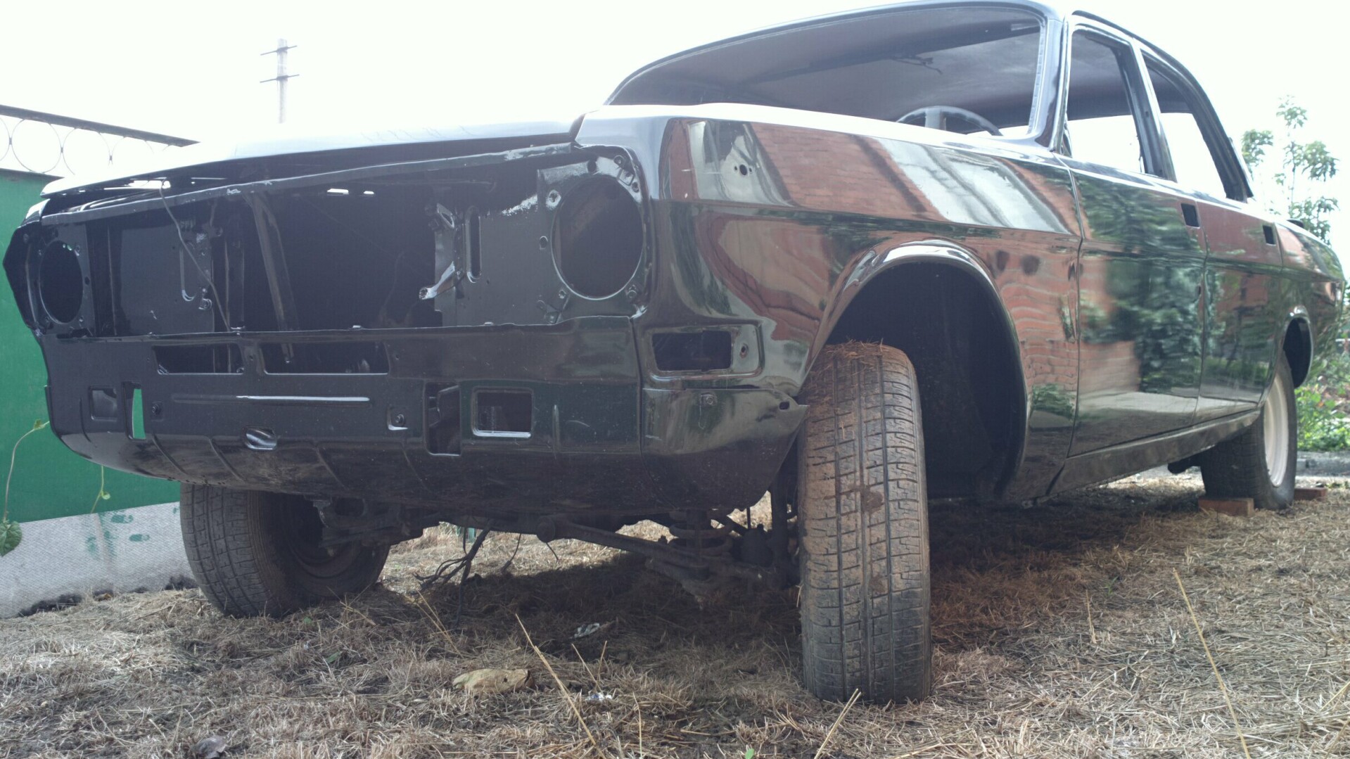

Даже на фотке видно что это нос коляски мотоцикла идёт на скругление ;-) Но спасибо за совет))
Как хоть покраска? Кто оценит? Машины конечно ))

Не, коляску-то видно, но подошва тоже неровная :)

Кузов выглядит неплохо, довольно ровно всё. Насчет качества покраски сложно сказать по фото, но вроде всё достойно.

Косяки конечно есть.
На ней заменены все двери, все крылья, капот, багажник, крыша, фартук.... Родным осталось только днище. Оно тоже переварено.
И конечно всё обработано и покрашено.
За все работы отдал 27. Ну и длилось это почти год. А на фото удачный ракурс))
А Sebastian глазастый))) Спасибо, карб и правда оказался поведенным, и обе камеры открываются)))

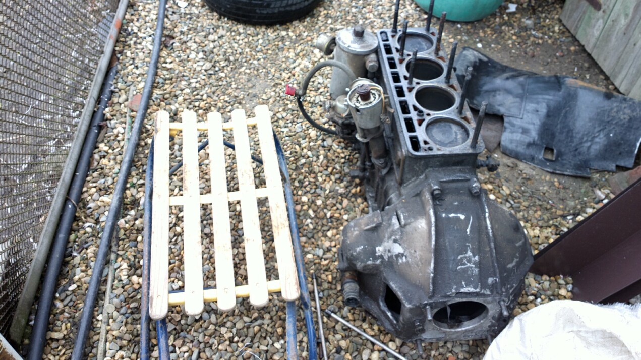

Долбанная эпопея с распредвалом... Друзья вчера подсказали что посылку можно отслеживать. Оказалось что её с Краснодара ещё 14-ого отправили в мою станицу. Теперь надо будет идти и просить поискать мою посылочку))))
Задолбало уже высматривать почтальона с извещением.
На днях закипела 029-я. Колхоз с картонкой до добра не доводит. Отец думал что так будет теплее в салоне...

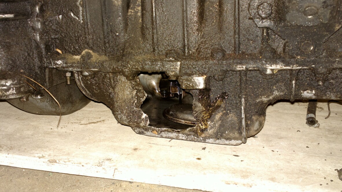

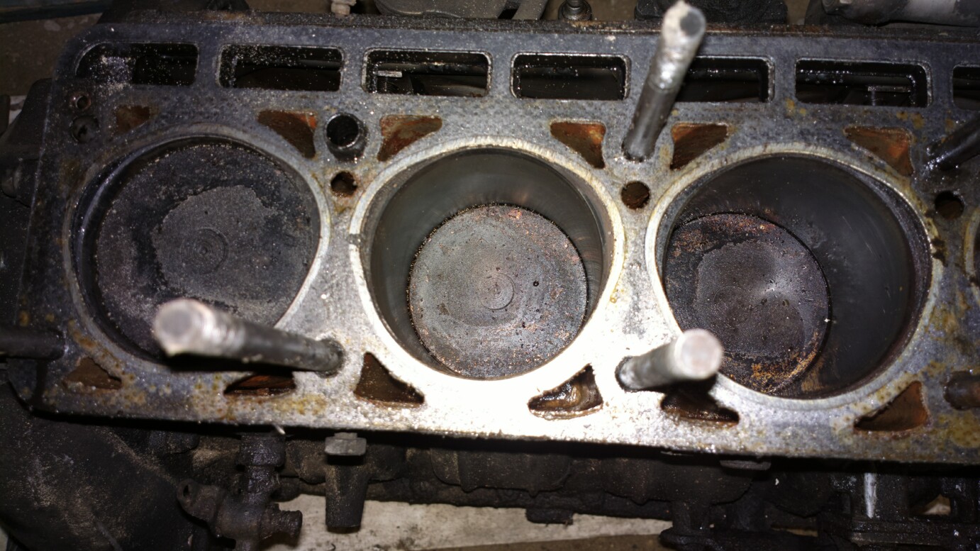

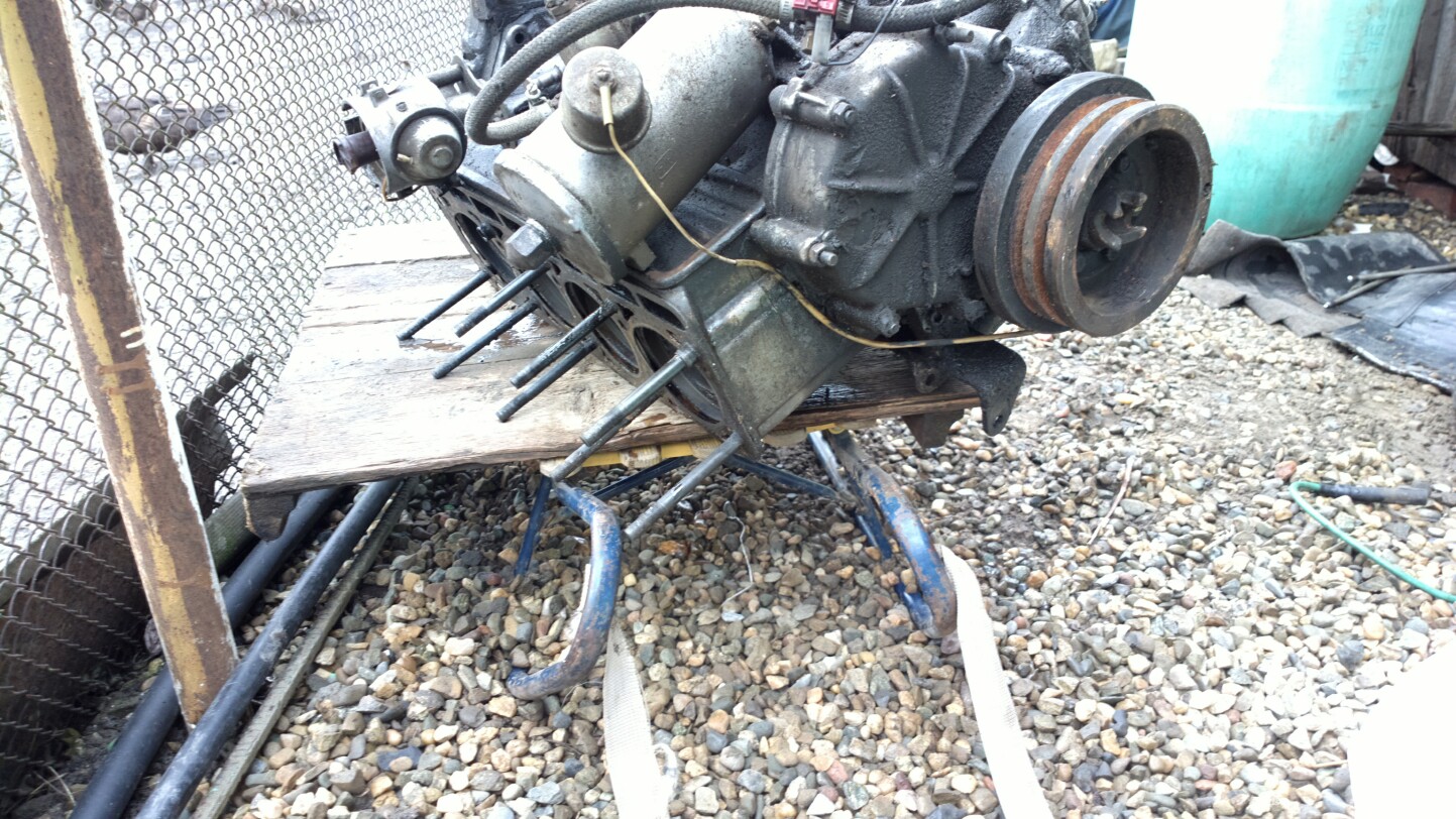

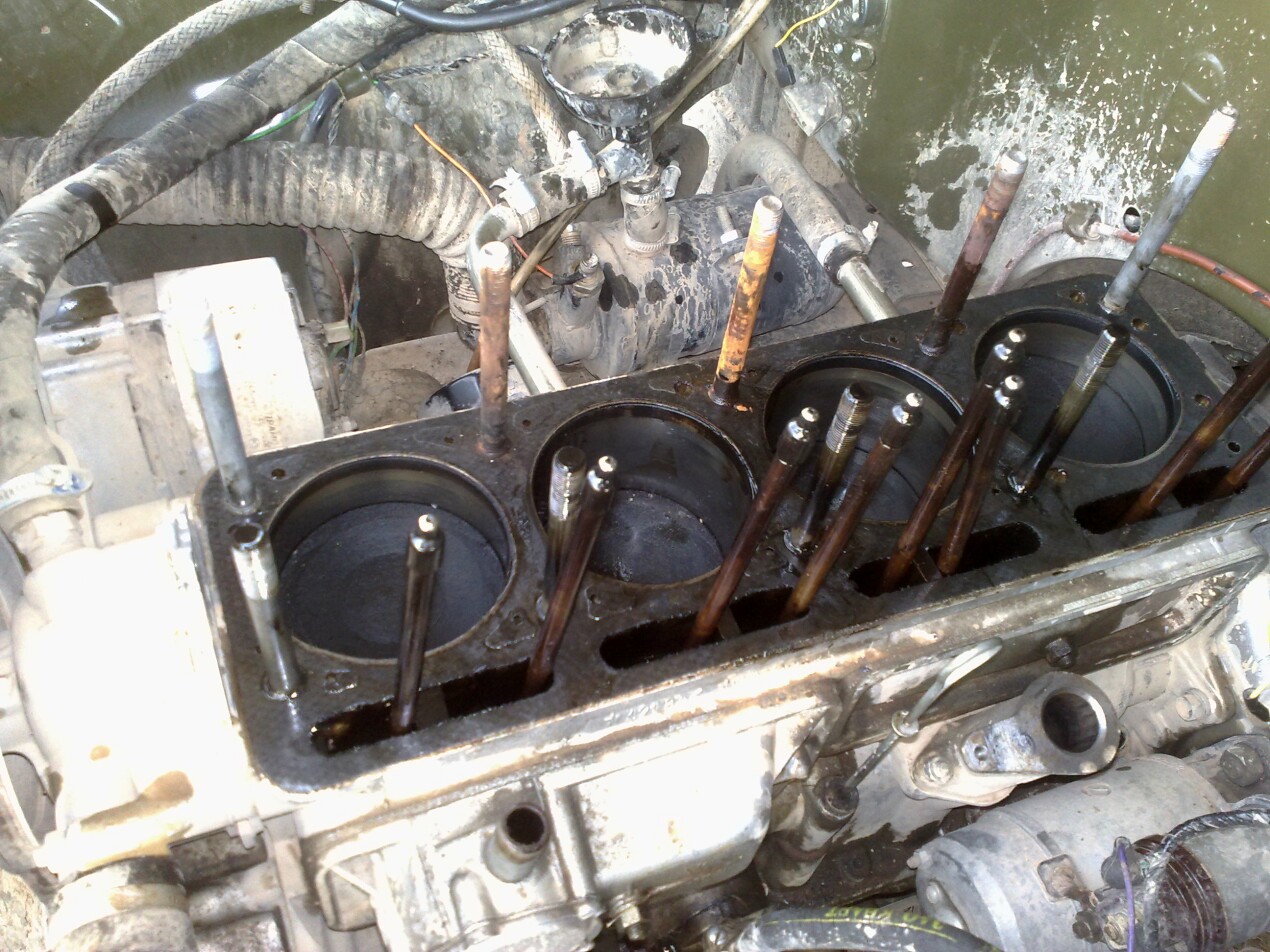

Ну и фото моего мотора на УАЗике, после попадания гровера в КС))
Недавно даже специально рассматривал эту фотографию, когда услышал про верхнюю фиксацию гильз. Тогда даже внимания не обратил...

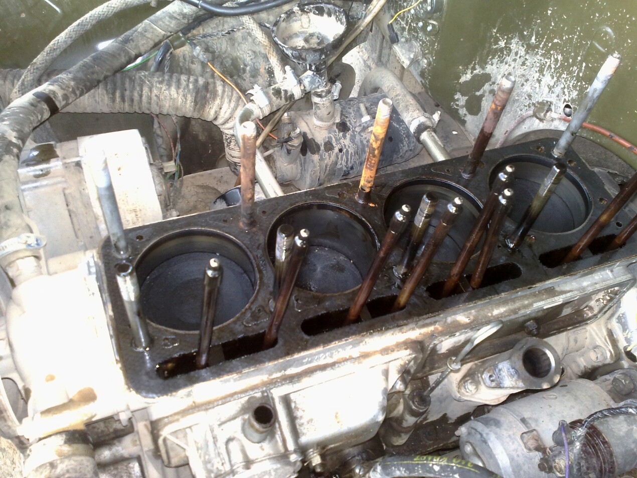

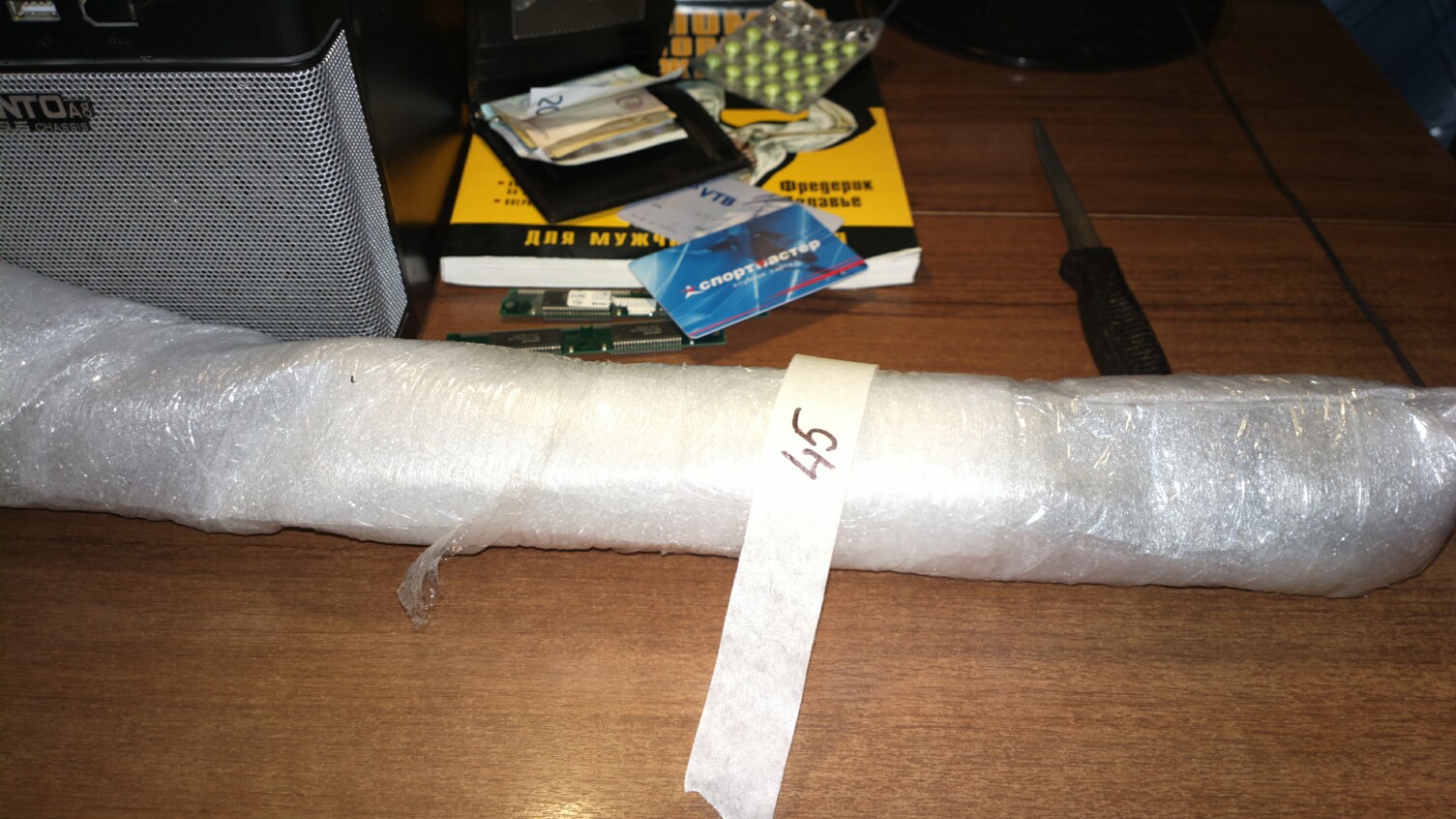

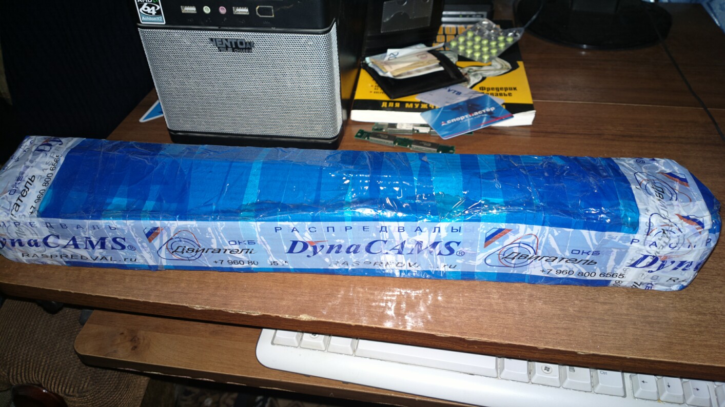

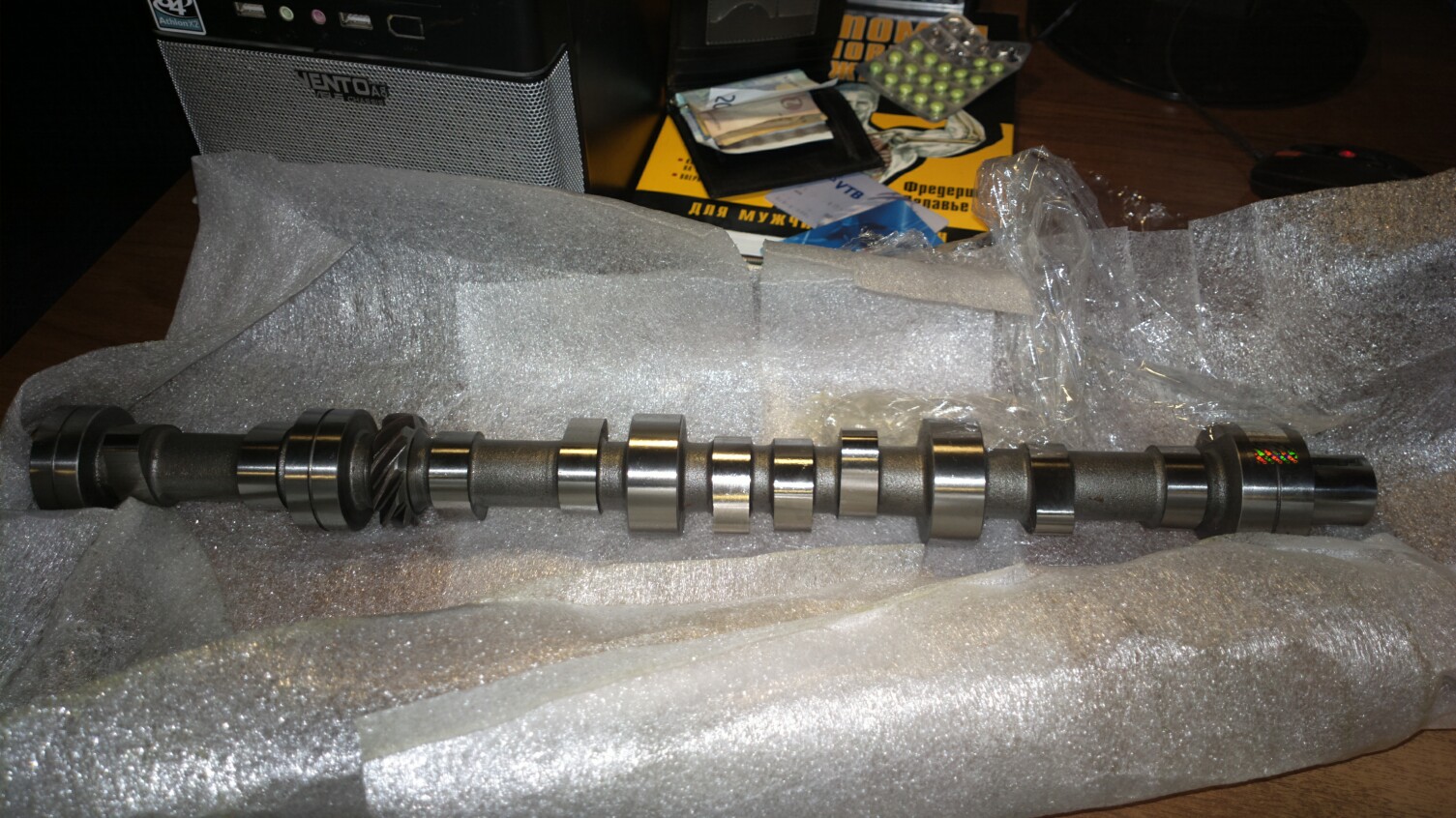

Перехватил Деда Мороза с мешком :-D

Поздравлю с покраской! Великое дело! А тем более за такие деньги, считай бесплатно. :)
Ну и распредвала дождался под самый НГ, тоже удачно!

Спасибо Путник! Так всё и есть ;-) И насчёт покраски, и насчёт распредвала))
+ карб))
Вчера я был очень доволен.

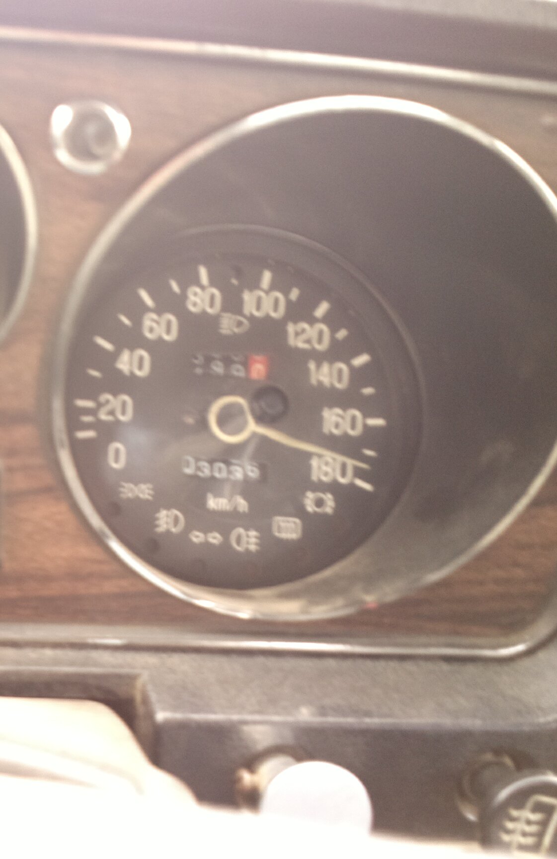

Отчет по отцовской Волжанке.
После капиталки, 029-я прошла примерно 6-7 тысяч. Максималка растет)))) Месяц назад, на четвертой она набирала 142. На пятой 147.
Вчера разогнался до 152, на четвертой. Это 5000 оборотов. Это был предел. Всё конечно замеряется по GPS.
Потом я выключил навигатор, был уверен что дальше не будет таких открытых участков.... Ошибся. Был. И открытый, и с небольшим уклоном... Мне впервые было страшно ехать на этой машине.))) Её и так немного тянет, а это был вообще кошмар. Но GPS был выключен, подсветка брешущей приборки не работает, в руль уцепился двумя руками ))

С Наступившим! ))))
Так выглядят ~152км/ч))

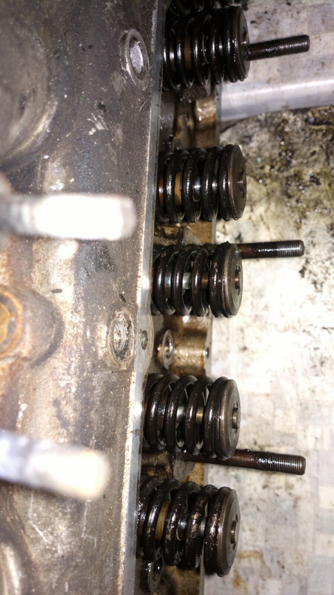

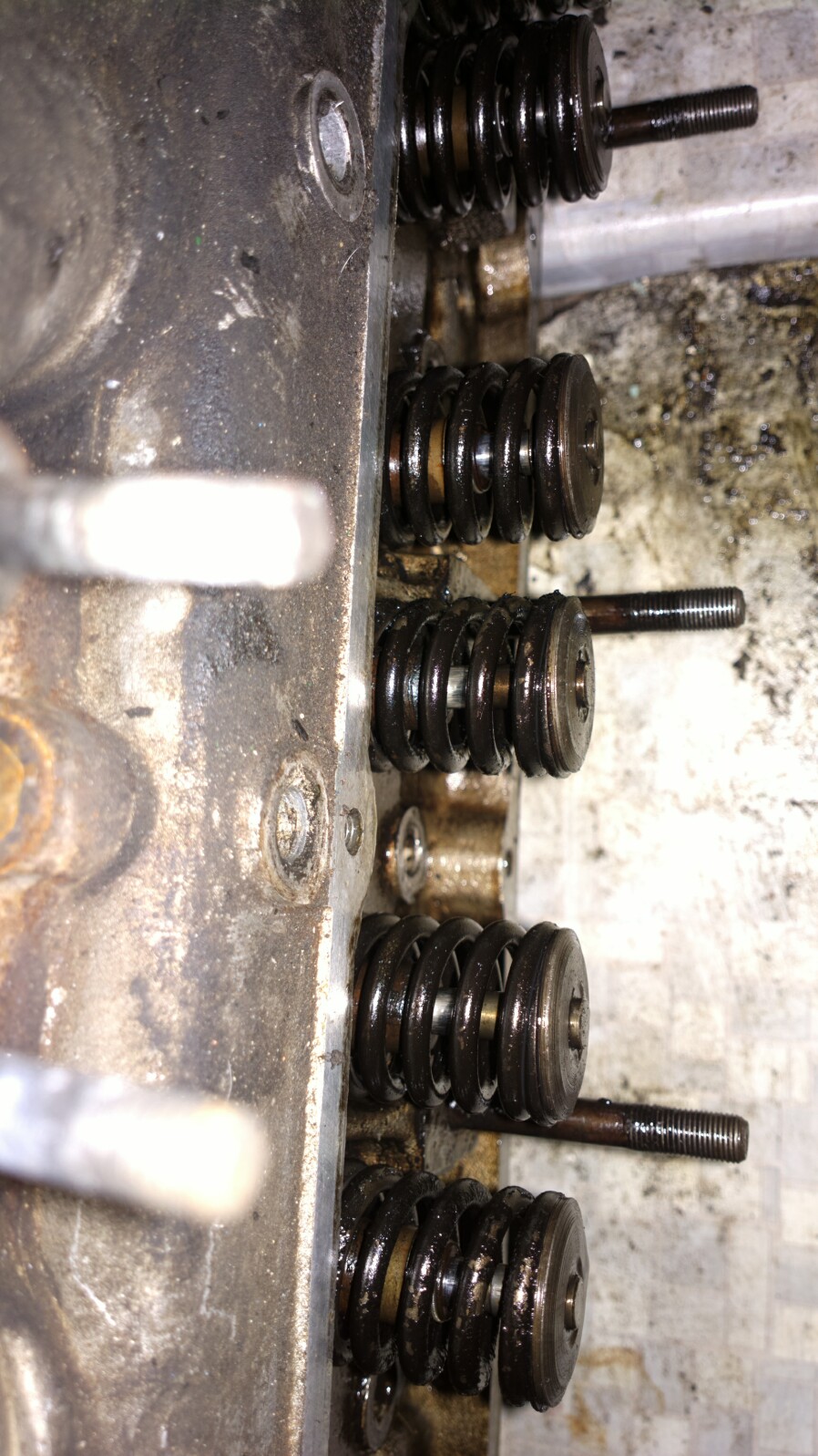

Снял голову с трофейного 24Д. Штанги разочаровали. Подозрительная выработка практически на всех. Гнутые. Но снят с машины попавшей в аварию... Видимо вина удара. Все повреждены со стороны решетки радиатора - куда пришёлся удар.
В этом не разбираюсь - как я понял, на впускных маслосъемные колпачки. Так и должно быть?

Башка на газу что ли работала? Чисто как-то в камерах сгорания.
Штанги попиленные - это часто случается. Внизу прокладка в проем блока бывает торчит, или облой по периметру проема. Вверху или колодец в башке не совпадает с блоком, или коромысло смещено от колодца. В общем, внимательный осмотр и грамотное применение металлорежущего инструмента спасет отца русской демократии.
На 24д полноценные маслосъемные колпачки только на впускных, на выпускных должны быть зонтики-отражатели.

Олег, я сфотографирую коллектор, ты сам сделаешь выводы насчет газа. Как я понял, работала на газу.
Это в верхней части штанг. Буду смотреть.

Кажется в первом и втором цилиндре седла просели на выпуске.
И там клапана вовремя не ослабили.

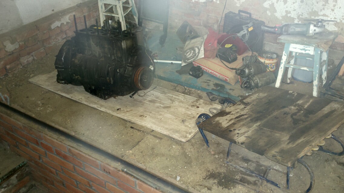

Немного размялся сегодня )) Хоть какой-то толк от санок в Краснодарском крае ;-)
-- Ср янв 08, 2014 14:22 pm --

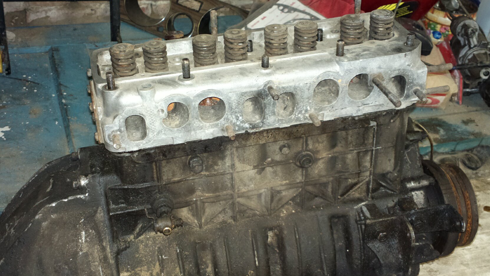

Ну и головку решил другую поставить - вроде как откапиталенная.
- 2014-01-08-1303(0)_Q1.jpg (166.05 КБ) 11299 просмотров
- 2014-01-08-1305(0)_Q1.jpg (259.53 КБ) 11299 просмотров

В планах - на выходных вытащить поршни, осмотреть вкладыши. Сменить распредвал, текстолитку. По возможности, поставить блок в Ласточку.
На гильзах выработки нет.
Хм... Где бы снять коробку и поддон....? ))))
