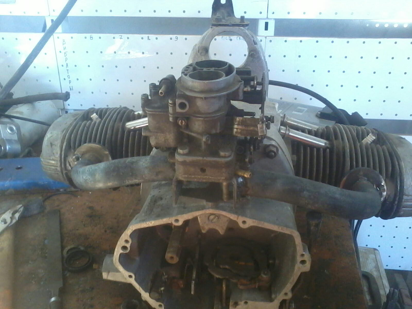

Откопал дома вазовский карб, который стоял на отцовской 24-ке. Покрутил. Удивился. Открывается только одна камера. Наверно способ экономии.
Если я правильно тогда всё понял, на родном зажигании с этим карбом, она ходила 90. После установки электронного зажигания смогла разогнаться до 130.
Но это было лет десять назад....))

Re: Анкета Даниил24
Даже на фотке видно, что подошва у него дугой. Кстати посмотри, вторая камера может не открываться, если воздушная заслонка не до конца открыта.Даниил24 писал(а):Откопал дома вазовский карб, который стоял на отцовской 24-ке. Покрутил. Удивился. Открывается только одна камера. Наверно способ экономии.

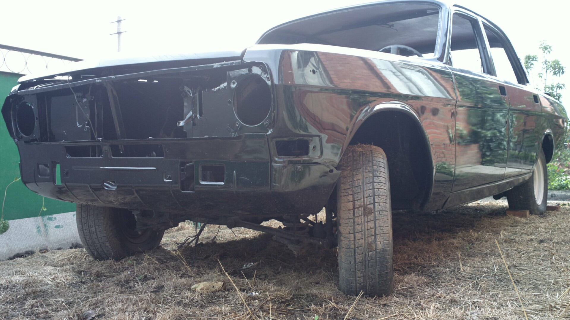

Re: Анкета Даниил24
Даже на фотке видно что это нос коляски мотоцикла идёт на скругление ;-) Но спасибо за совет))
Как хоть покраска? Кто оценит? Машины конечно ))

Кузов выглядит неплохо, довольно ровно всё. Насчет качества покраски сложно сказать по фото, но вроде всё достойно.

Re: Анкета Даниил24
Косяки конечно есть.
На ней заменены все двери, все крылья, капот, багажник, крыша, фартук.... Родным осталось только днище. Оно тоже переварено.
И конечно всё обработано и покрашено.
За все работы отдал 27. Ну и длилось это почти год. А на фото удачный ракурс))
А Sebastian глазастый))) Спасибо, карб и правда оказался поведенным, и обе камеры открываются)))

Поздравлю с покраской! Великое дело! А тем более за такие деньги, считай бесплатно. :)

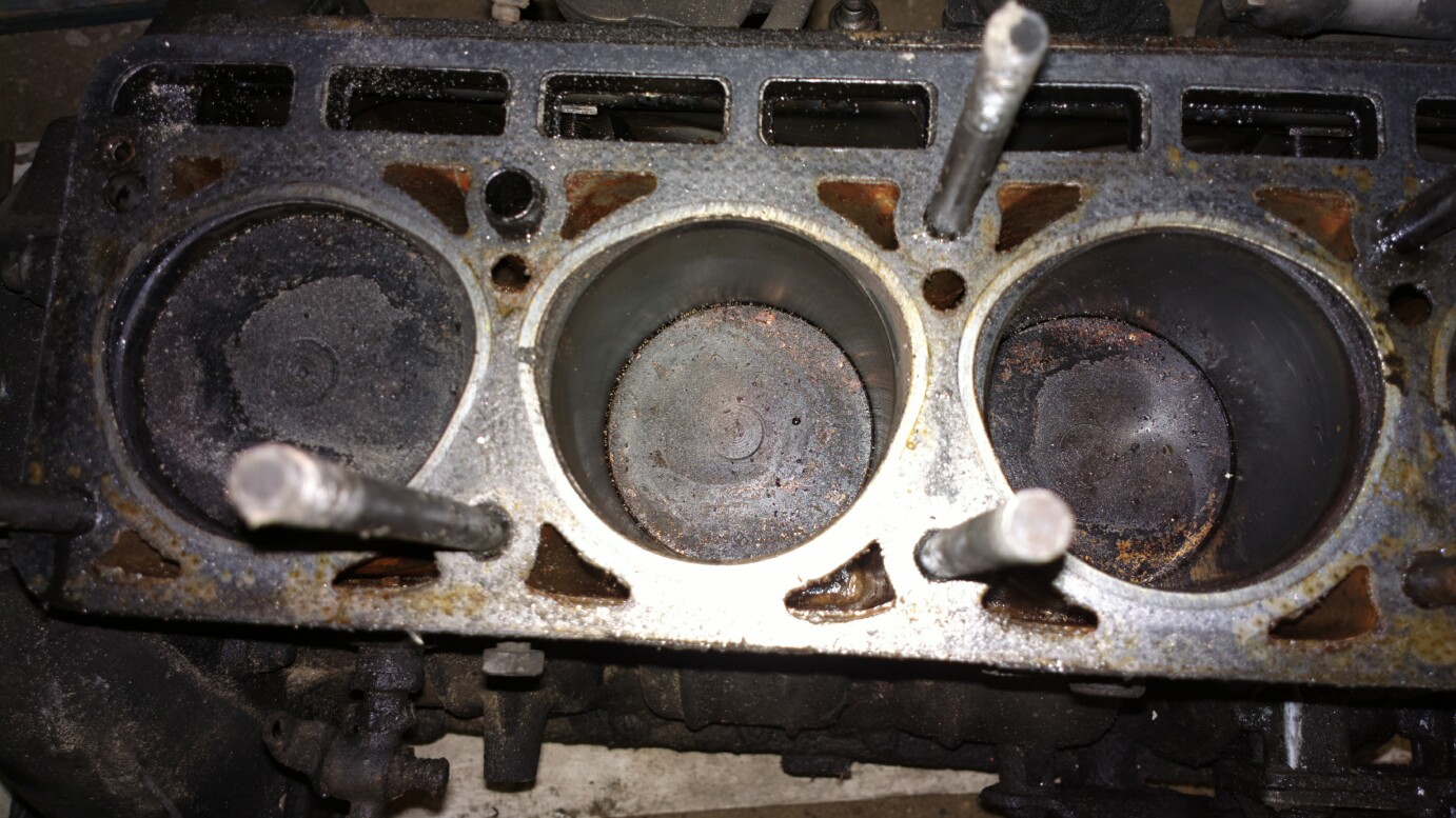

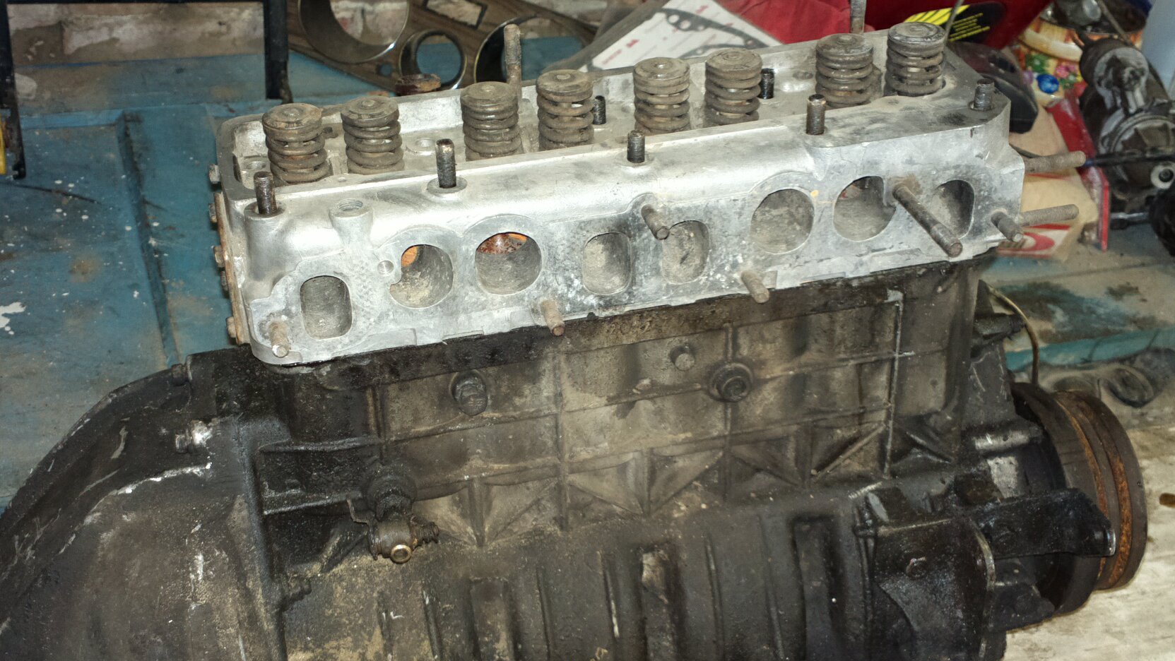

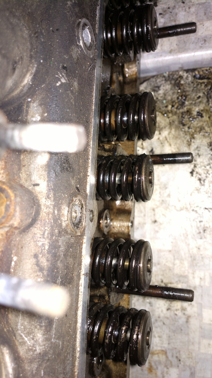

Re: Анкета Даниил24
Снял голову с трофейного 24Д. Штанги разочаровали. Подозрительная выработка практически на всех. Гнутые. Но снят с машины попавшей в аварию... Видимо вина удара. Все повреждены со стороны решетки радиатора - куда пришёлся удар.
В этом не разбираюсь - как я понял, на впускных маслосъемные колпачки. Так и должно быть?

Re: Анкета Даниил24
Башка на газу что ли работала? Чисто как-то в камерах сгорания.
Штанги попиленные - это часто случается. Внизу прокладка в проем блока бывает торчит, или облой по периметру проема. Вверху или колодец в башке не совпадает с блоком, или коромысло смещено от колодца. В общем, внимательный осмотр и грамотное применение металлорежущего инструмента спасет отца русской демократии.
На 24д полноценные маслосъемные колпачки только на впускных, на выпускных должны быть зонтики-отражатели.

Re: Анкета Даниил24
Олег, я сфотографирую коллектор, ты сам сделаешь выводы насчет газа. Как я понял, работала на газу.
Это в верхней части штанг. Буду смотреть.

Re: Анкета Даниил24
Кажется в первом и втором цилиндре седла просели на выпуске.
И там клапана вовремя не ослабили.

Re: Анкета Даниил24
Скорее всего седьмого посмотрю.
