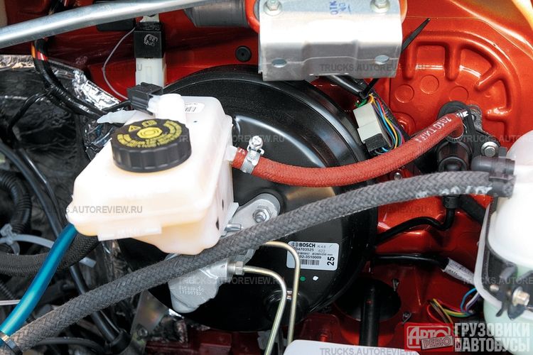

Дополнительные фото стыренные с интернета:

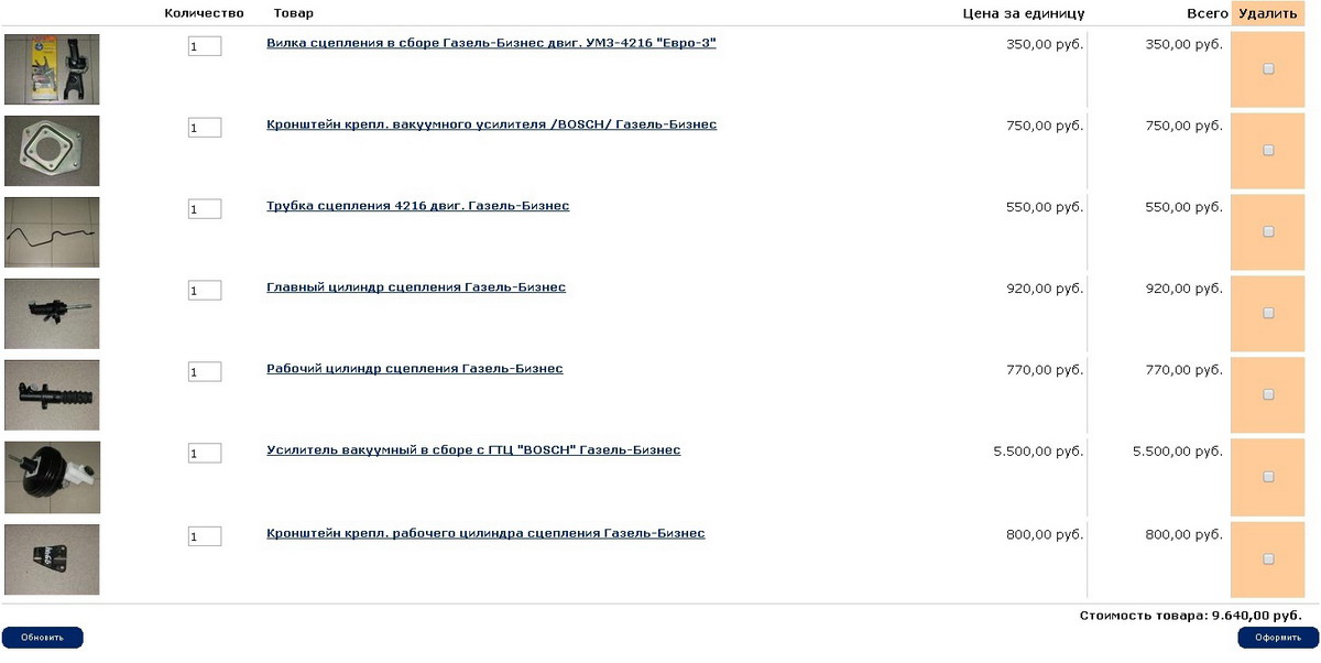

dima-ekb 2410 писал(а):Чуть зрение не потерял от итоговой цифры :surprise:
Дим, как ты понимаешь, не все нужно покупать в ГДМ:))))). Да и цены Воронежа не показатель...А учитывая, что некоторые уже установили ВУТ или планируют это сделать, итоговая сумма не будет такой ужасной:)

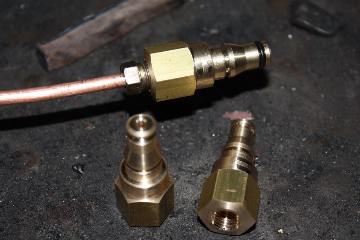

Ice_Man писал(а): Еще потребуется две трубки ГТЦ от газели бизнес или два переходника с М10х1(F)-М10х1.25(M)
Когда ставил себе, тоже такой вопрос вставал. Я одну трубку газловую даже купил(так и валяется где-то в гараже). Но мне оно не понравилось. Не медные, формованные.
Короче, я пошел по пути вальцевания буржуйских переходников на волговские трубки.
И это самое правильное решение :good: Трубки использовать в качестве донора наконечников или подыскать импортные наконечники. Сами трубки новодельные говно, что тормозные, что бензопровод. Можно пойти другим путем и использовать переходники, которые кое где продаются.

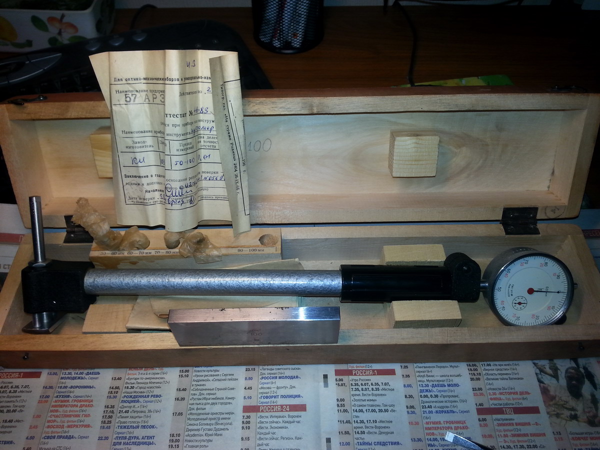

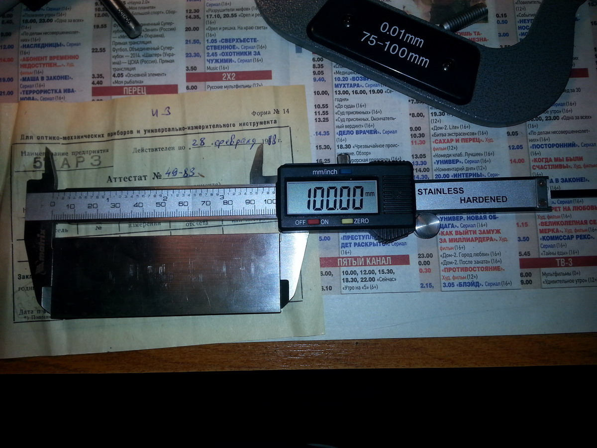

Сообщение Ice_Man » Пн июн 09, 2014 22:30 pm
Всем привет.
Сбылась мечта идиота так сказать:)))). Заодно и штангель проверил. Хоть и китай, но кажет достаточно точно. От измерения к измерению погрешность 0.01-0.02. Измерял концевую меру 10 раз в различных направлениях.
ЗЫ: Осталось этим еще научиться пользоваться :verynice:

Вчера читая инструкцию пытался осознать как его правильно выставить. Понял одно, у меня нет кольца эталона :lol: Этож надо иметь целую мастерскую инструмента дополнительного. Счастье, что у меня есть набор КМД...По ним можно выставить.
Re: Анкета Ice_Man'a
#418
Сообщение Sebastian » Вт июн 10, 2014 10:32 am
Да ну, нутромер спокойно выставляется по микрометру - для наших задач этого достаточно.

Сообщение Ice_Man » Вт июн 10, 2014 10:39 am
Sebastian писал(а):Да ну, нутромер спокойно выставляется по микрометру - для наших задач этого достаточно.
А можно поподробнее, пожалуйста :what: Есть микрометр, выставленный по КМД 75 и 100мм. Берем нутрометр, микрометр и далее как? У нутрометра с одной стороны неподвижный сменный упор, с другой стороны рабочий стержень и подпружиненая центрирующая площадка. Выставляю микрометр по концевой мере, допустим 90мм, фиксирую. Далее как нужно сделать? Поджать рабочий стержень до необходимого размера по микрометру и выставить шкалу на 0? Если так, то центрирующая площадка останется в свободном состоянии не участвуя в измерении...Или ее тоже нужно поджать?
#420
Сообщение Mortis » Вт июн 10, 2014 11:23 am
Да, микрометр в тиски и по нему выставляешь на ноль. Площадка пофигу (она ничего не центрирует, при измерении надо шевелить нутрометр, ловя наименьшее показание), ориентируйся по пипке, что из нее торчит.
