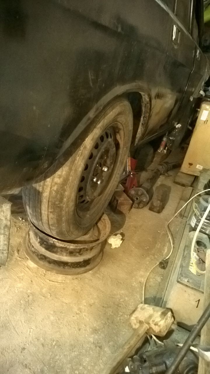

Сообщение romka_stats » Вт июл 22, 2014 4:55 am
На данный момент заканчиваю разбор второго донора :moil: .
Осталось отстегнуть мост и скинуть кусок кузова.

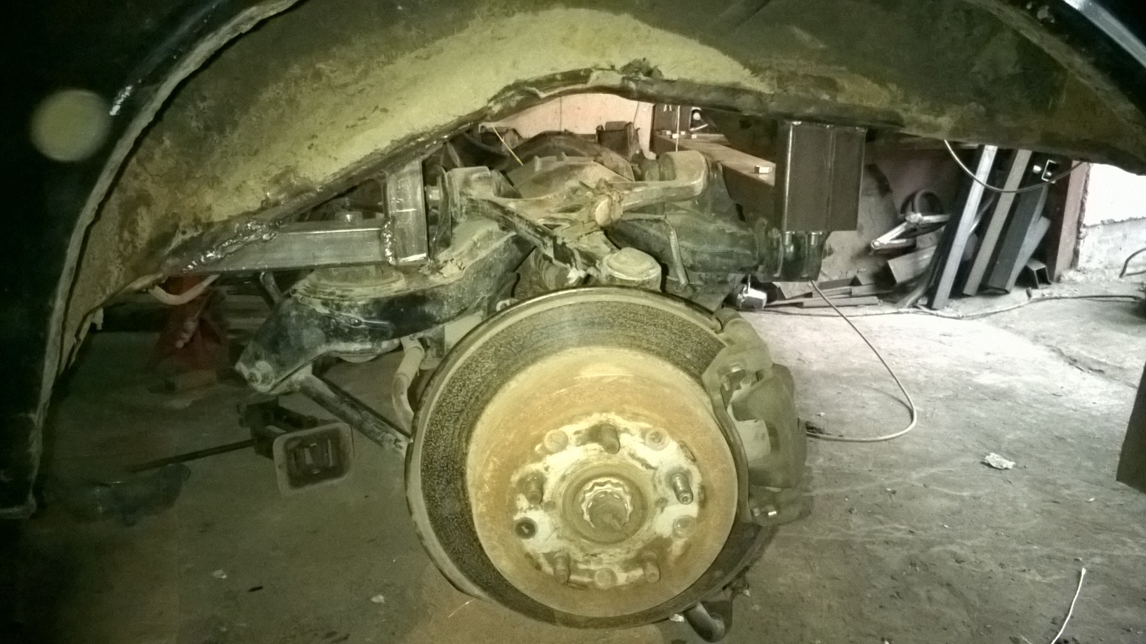

Задняя подвеска Uzz31

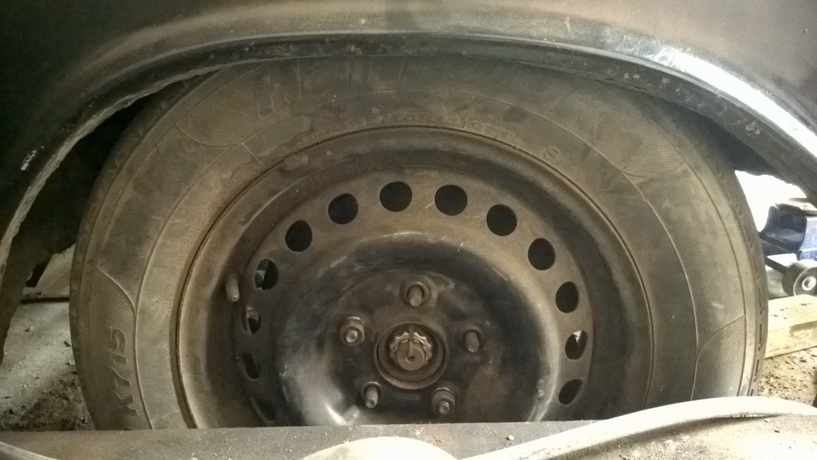

Установил заднюю подвеску.

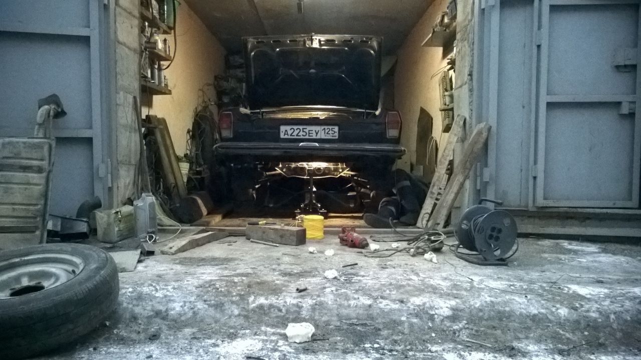

Сообщение romka_stats » Вт мар 03, 2015 5:49 am

Re: Анкета Romka_stats
Сообщение philosof-88 » Вт мар 03, 2015 9:29 am
Это конденсат что ли такими потоками льёт из труб???
Сообщение romka_stats » Пт мар 06, 2015 6:44 am
philosof-88 писал(а):Это конденсат что ли такими потоками льёт из труб???
Конденсат + снег

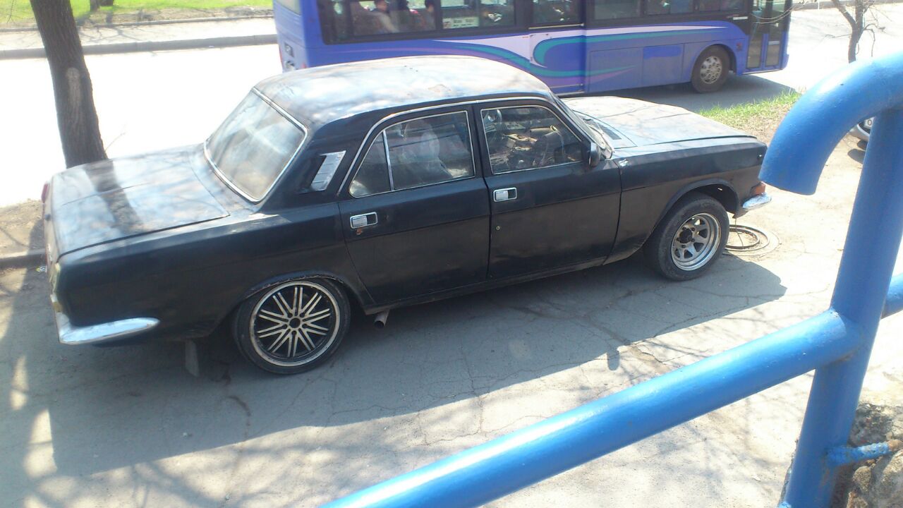

Начал пробовать машину на дороге.
Первоначально вперед не ехала.
Поставил родной насос с UZ (до этого тестили с другим насосом) — мотор начал работать резвее
Поменял свечи (поставил б/у иридиум)
На данный момент: провалы (проссеры) в работе двс при трогании с D или 2. C L набирает сразу и крутится до конца (Burn out!).
катался вчера — разгон с L -> 2 -> D — летит))) на D крутился хорошо.
сегодня — разгон с L -> 2 при переключении начинаются проссеры, мотор не раскручивается. На D вечером крутился до 3600 примерно(((
Смотрим свечи / провода / катушки или может еще что-нить проверить?
