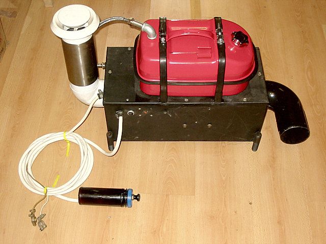

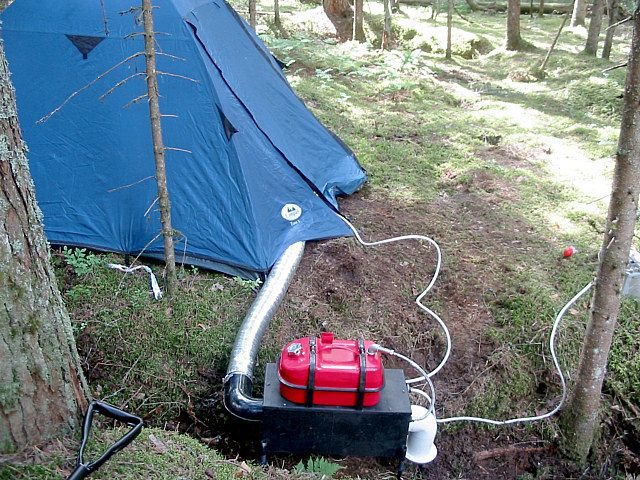

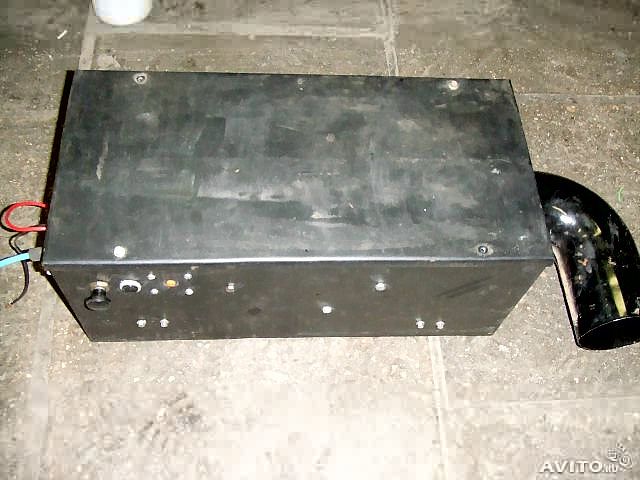

Проверил автономку в деле. Прежде всего надо сказать, что экономия себя не оправдала: доведение полуфабриката до ума вылилось еще почти в столько же, а за десятку уже можно купить бэушную Вебасту.
Такой я ее купил:
Без бака и проводов, внутри колхоз. Приложил руки:
Насос на мягком подвесе (щелкает в два раза тише), шланги Gates, манетка включения вынесена на трехметровом проводе. Еще на фотке нет глушака (сделал из сантехнического трапа) и съемных ножек.
В походном положении:
Что могу сказать - хоть и удалось девайс серьезно утихомирить, но обороты вентилятора все же не регулируются никак, то же самое с насосом: можно регулировать только производительность такта, но не частоту тактов. В целом печка все же шумит больше, чем хотелось бы. При этом регулировка температуры геморройная (надо вскрывать и крутить гайку на насосе, т.е. по необходимости из палатки не сделаешь). Так что решил я таки махнуть ШААЗ на Вебасту. Должна хорошо собраться в корпусе мелкого бензогенератора, с использованием его же бензобака.

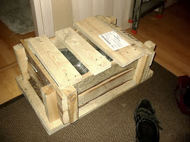

Сегодня наконец-то обзавелся раритетным дюралевым поддоном, большое спасибо smithy262 за покупку и пересыл. Порадовала обрешетка от Автотрейдинга:
Похоже, с расчетом на ядерный удар :). А еще у них на выдаче не оказалось банальной фомки, пришлось это добро домой переть :).
