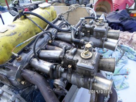

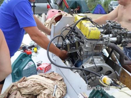

Сгонял на выходные в Красноярск на чемпионат России по водно-моторному спорту. Там было много интересной техники. Об одном мотрочике удалось кое-что узнать.
-- Чт июл 31, 2014 21:09 pm --
На движке стоит вал под сальник, соответственно вживлён сальник, как не знаю, но думаю это не сильно сложно. Длинные шатуны, 406-е поршни. Головка от 21-го движка с маленькими клапанами. В поддоне вмонтирована плита связывающая коренные подшипники крепкий узел. Мозги пока не перепрошиты. У этого движка был реальный шанс стать чемпионом России. Жаль, что гонщик сидел в подобной технике первый раз в жизни(дособирали уже на берегу) и легко выигрывая на прямых всё терял в поворотах. Скорости порядка 140 км/ч. Это на воде очень прилично.
- на этой картинке видны катушки 406-е и облегчённый маховик. Плохо видно, но боковые крышки, где находятся толкатели слегка заходят на головку, потому как под 406-е поршни блок немного уменьшен по высоте.
- SAM_0235.JPG (65.43 КБ) 20035 просмотров
- шкив от 406-го срощен с шкивом 402-го. ну и разрезная шестерня распреда с раллийного движка. Здесь кстати видно крышки заходящие на головку
- SAM_0239.JPG (55.83 КБ) 20039 просмотров
- Веберы с диффами 45.
- SAM_0245.JPG (66.13 КБ) 20039 просмотров

ГОРИЗОНТАЛКЕ!!!!111
Про сальник на колене сначала читал - подумал, что УМЗ 417. А маслофильтр-то стоит как у 402-го)
