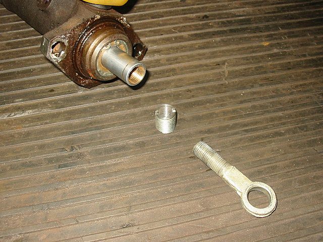

Резьбу в штоке ГТЦ уже нарезал, завтра футорку забабахаю. Шток, кстати, оказался не алюминиевым, а бронзовым с каким-то покрытием.

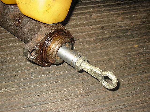

Сделал футорку...
...только чтобы обнаружить что при таком ходе педали она не канает, нужно какое-то подвижное соединение. Которое я даже не представляю как сделать на такой небольшой длине. Наверное таки придется делать как в ГЦС.

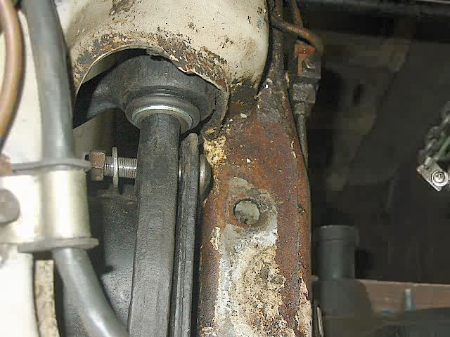

Пробный монтаж балки показал что, во-первых, фрезерованные дужки, как есть, ничего не дают. Дужку невозможно притянуть к балке т.к. рычаги проушинами упираются в кузов:

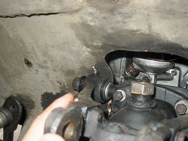

А во-вторых неудачно выбрал место для прессмасленок на верхних рычагах: они тоже упираются в кузов, не давая рычагу подниматься:
Надо масленки переносить на нижнюю сторону, а значит надо разворачивать резьбовые на 180 градусов, а захотят ли они...
В общем ебусь, ебусь, а работы меньше все не становится.

Сделал футорку...

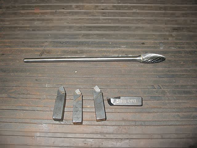

Фреза офигенная, длинная такая. А стержень не гнётся на такой длине при работе?

Если фреза зацепится, то гнет только в путь даже короткие стержни - если работать тяжелой электрической машинкой. Длинные только с легкой пневматической можно использовать.

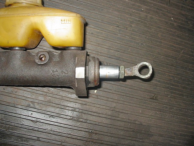

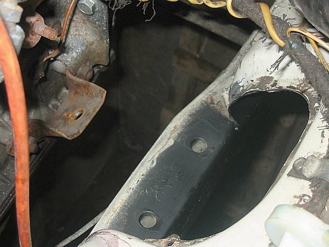

C ГТЦ вроде разобрался без больших переделок:
Подогнул проушину и прослабил резьбу в вертикальной плоскости, пройдя пару раз метчиком с боковой нагрузкой. Теперь шток там может немного болтаться. Таким образом сохранил регулировку вылета в полном диапазоне.

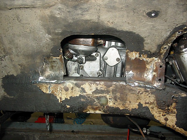

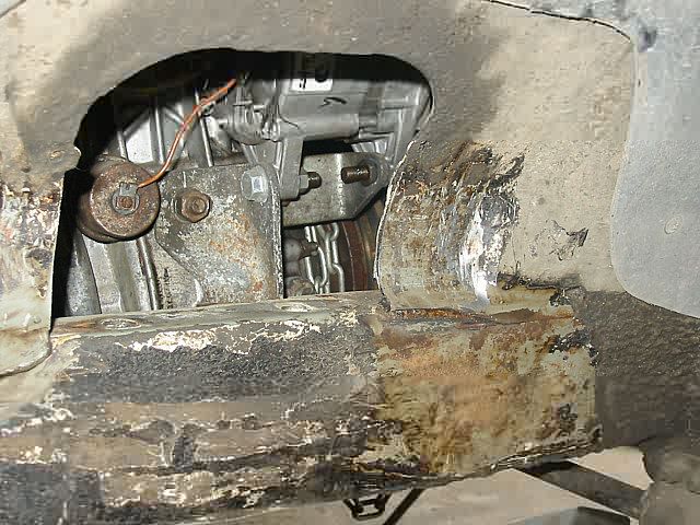

Проблема упора верхних рычагов проушинами в брызговик решается следующим образом. Брызговики со стороны арки отрезаются от лонжерона, потом берем специально обученный девайс...

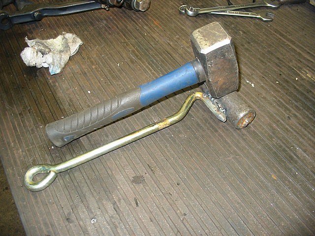

...прикладываем и пиздим кувалдометром:
Подвариваем брызговик взад:
Результат:
А вот с разворотом резьбовых подвис. Более прямые задние рычаги позволяют это сделать, зажав гайку резьбовой в тиски и надев на рычаг трубу, а вот с изогнутыми передними этот номер не проходит: крутить приходится по диагонали к плоскости гайки и ее выворачивает из тисков. То есть надо зажимать в тиски рычаг, чтобы гайка торчала горизонтально, и крутить за нее. Но для этого нужен ключ на 34, которого у меня нет. Придется за ним ехать, похоже.
Результат:

Mortis, балованный ты...Mortis писал(а):Но для этого нужен ключ на 34, которого у меня нет. Придется за ним ехать, похоже.
- Сообщения: 13523
Re: Анкета Mortis
Рожкового типа не покатит, слишком большое усилие. Резьбовые аж нагреваются в процессе.
