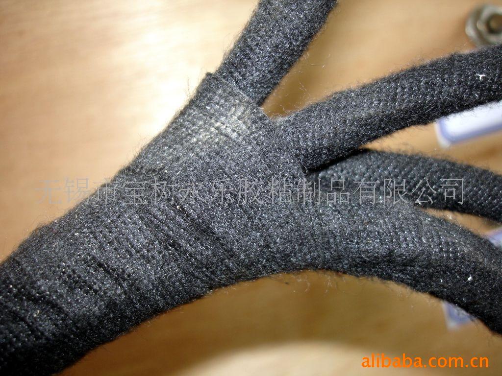

Сообщение TANKER » Вт янв 10, 2017 15:40 pm
покупаем качественную изоляцию для получения таких пучков
tesaband 51006 - Разработана специально для ручного изготовления кабельных жгутов в моторном отсеке автомобилей

Сообщение Mortis » Вт янв 10, 2017 16:48 pm
Судя по всему, та же тряпичная изолента, только аккуратнее сделана :).

Сообщение TANKER » Вт янв 10, 2017 16:59 pm
наша в никакое сравнение не идет :nice: и нагрузок подкапотки не выдерживает т.к не для этого сделана, ей самое место где-нибудь в сухом щитке и портфеле датого электрика

#2298
Сообщение Dark Yak » Вт янв 10, 2017 18:45 pm
Это хорошая. У меня у знакомого такой с нуля проводка собрана на 21й.

Сообщение losik » Вт янв 10, 2017 18:55 pm
Погуглил, у нас такая моток 3$ стоит. Надо будет закупиться) Как раз за проводку долгостроя своего принимаюсь.

Сообщение vovka_ximik » Ср янв 11, 2017 6:41 am
норм изолента, я ей в подкапотке летом малеха подматывал-до сих пор отлично держится, не разматывается и не дубеет как пвх изолента. подобную на пробу брал еще и у китайских товарищей на алиэкспресс, стоит дешевле, липнет так же и не разматывается и не поддерживает горение а только плавится

Сообщение TANKER » Ср янв 11, 2017 9:23 am
losik у вас в два раза дешевле, я взял пару мотков за 700р в некоторых местах и свыше 400 торгуют её.

#2303
Сообщение George » Ср янв 11, 2017 12:28 pm
А я всю проводку себе делал года 4 назад, не зная о сабже
Всю салонную притащил домой и умотал обычной лентой в скрипучую гофру

Сообщение TANKER » Ср янв 11, 2017 12:35 pm
Для салонных кос есть нескрипучая тоже TESA, только артикул другой 51608

Сообщение losik » Ср янв 11, 2017 21:02 pm
TANKER, не это я артикулы попутал)) Актуальная инфа - 1 моток 25 метров 4,5$, салонная вроде по 2,7$. На днях хочу взять по пару мотков каждой.

Сообщение pioneer.by » Ср янв 18, 2017 14:16 pm
Та изолента, что на верхнем фото - для салона, она "пушистая" чтобы не скрипела. Та, что на фото ниже - это для подкапотки. Изолента Tesa используется в оригинале BMW, я в своей BMW всю проводку в салоне ей обматываю, все получается как с завода, плюс никаких скрипов.

Сообщение pioneer.by » Ср янв 18, 2017 14:18 pm
Для салона можно взять более дешевую - terminator - покупал в магазине в новогиреево, разницы практически никакой с TESA.
