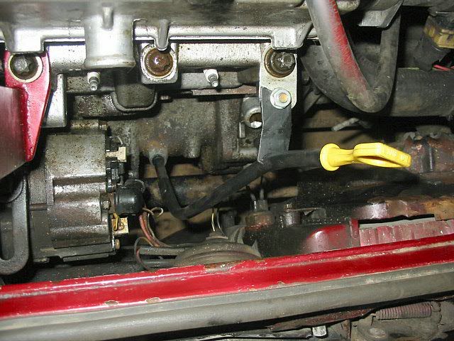

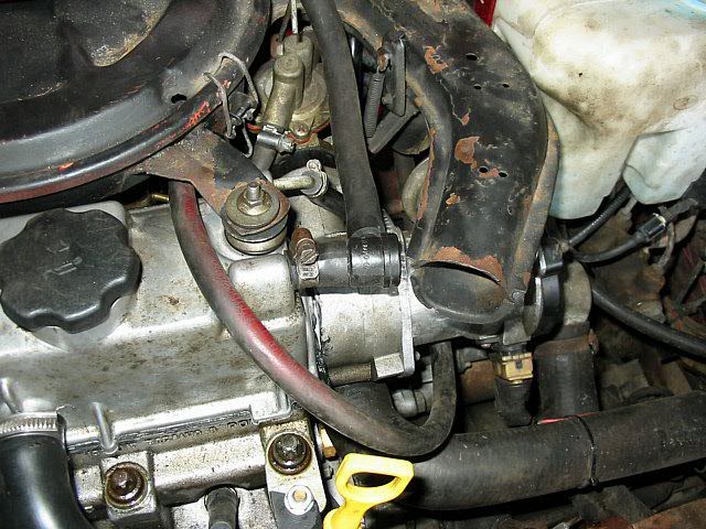

Дошли руки до течей масла. Так поздно потому что конкретных течей в общем-то и нет, в том смысле что масло почти не уходит. Зато снаружи движок им усрат с ног до головы, 402-му и не снилось. У Оки изначально с этим проблема т.к. поршни ходят синхронно и если нормальный мотор при работе гоняет воздух поршнями туда-сюда по картеру, то этот на каждом такте его сдавливает. Чтобы минимизировать скачки давления, на заводе встроили в вентиляцию картера обратный клапан, то есть при ходе вниз воздух выдавливает в карб, а на обратном ходе в картере образуется разрежение. И на следующем такте давление уже намного меньше.
Вскрыл клапанную крышку, обнаружил там задубевшую и деформированную резинку, когда-то бывшую лепестком обратного клапана. Новую в продаже не очень-то найдешь, да и задубеет она тоже очень быстро, поэтому выкинул ее нах и врезал в отводящий шланг (к карбу который) клапан от вакуумника.
Результат оказался неоднозначным: при спокойной езде движок сухой, на ХХ руку к масляной горловине присасывает. Но стоит прокатиться немного на максимальной скорости - опять все в масле. Хреначит через все сальники, а больше всего через щуп. Кольца менять? Вроде рано, судя по состоянию цилиндров, да и на холостых не сапунит ни грамма. Есть мысль переделать вентиляцию картера, которая, по-моему мнению, устроена немного по-мудацки. Чтобы сгладить скачки даления, отток воздуха из картера должен быть максимально свободным - и идущий из картера в клапанную крышку 20мм шланг мне в этом плане вполне нравится. Но млять, почему в карб из крышки идет 8мм? Напрашивается идея клапанную крышку вообще заглушить, в воздухан вварить 20мм штуцер и пустить туда 20мм ветку напрямую из картера, с каким-нить навесным маслоотделителем. Но пока я эту мысль думаю, масло из под щупа все хлещет - потому решил пока внедрить костыль.
Нагуглил щуп от Акцента, с направляющей трубкой вместе - типа такого:
Трубка по диаметру 12мм, четко под колодец окушного щупа (в чем я уверен не был, заказывал наудачу), длина - что доктор прописал. Трубку немного перегнул по месту, приварил новый кронштейн для крепления под болт ГБЦ.
a 007_DCE.jpg (87.62 КБ) 31857 просмотров
Последняя засада - хундайский щуп на 11см короче чем нужно. Купил два и попытался сварить из них один длинный. Заебался, уж больно он тонкий. Три раза пережигал его даже на минимальном токе, на четвертый вроде получилось, но как-то не особо надежно. Пока пусть живет как есть, но на будущее надо все таки найти цельный (50см+). В общем ликвидировал одно место утечки масла + теперь не надо руку по локоть в моторный отсек засовывать чтобы масло проверить. Профит :).
#13007
Сообщение shtepsel_ » Ср мар 06, 2019 14:00 pm
Mortis писал(а): ↑
Пн мар 04, 2019 22:09 pm
А если где-нибудь отрезать трубку?
#13008
Сообщение TANKER » Ср мар 06, 2019 15:01 pm
сделай щуп из троса обжатого с двух сторон
#13009
Сообщение Mortis » Ср мар 06, 2019 15:47 pm
Если на 11см, то опять надо будет глубоко за щупом лезть, к тому же там ее прикрутить некуда и шланг ВК мешается. Про трос думал, возможно в будущем так и сделаю. Но для него надо самопальную ручку точить, геморрой.

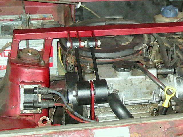

Доработал немного продольную опору движка. Было так:
Со временем вылез косяк: из за консольного крепления тяги вертикальную стойку из 5мм полосы начало выворачивать. Вылечил самым быстрым способом:
Проблема решена, нездоровая податливость больше не ощущается. Не исключено что и жесткости одного сайлентблока было маловато, сейчас вообще движок стоит как влитой.

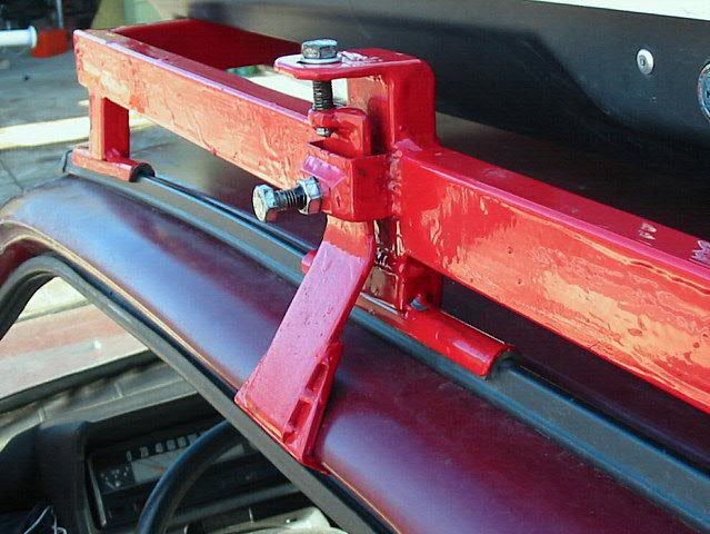

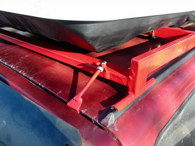

Бусика нет, а выезды на природу есть. Вапрос: как увезти на Оке весь тот шмурдяк, который обычно ездит в бусике?
Атвет:
a 020_DCE.jpg (104.33 КБ) 31257 просмотров
Посмотрел что можно купить готового для крепления бокса - ничего нельзя. Поперечины с креплением за дверной проем не катят в виду того, что проем только один с каждой стороны, а багажники дорогие, хлипкие и закрепить на них можно только бокс с плоским дном. А у моего выемки под поперечины. Такшта выпил фанты, съездил купил за 500р шестиметровую профильную трубу и изваял адаптер для бокса. Крепеж срисовал с готовых багажников.
a 021_DCE.jpg (68.19 КБ) 31257 просмотров
a 022_DCE.jpg (65.32 КБ) 31257 просмотров
Сегодня покатался по всяким буеракам с загруженным боксом - ничего не шевелится и не пытается открутиться. Можно ехать.
