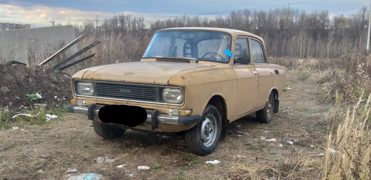

Немного прокатились
Намотали км 30
Есть провал в двигателе
Карбюратор этот всегда дурил
Запуск уверенный в любом состоянии.
Тормоза разошлись не клинят передние.
Руль сам не возвращается в прямолинейное движение.
Переключение передач затруднено из за кулисы разболтанной.
Шумит при выжиме подшипнмк.
Шины задние небольшим бугром по протектору.
ГТЦ перепускает похоже.
педаль медленно проваливается при торможении.
не фиксируется.
На мойке мыл 30 мин.
Грязь вьелась.
смывалась только на расстоянии 5 см от сопла до кузова.
Все уплотнители на помойку.
при мойке вода в салон попала.
Выхлоп сечет в стыке штаны резонатор.
Едет весьма бодро.
извините за грязь в кадре
люди иногда хуже поросят
