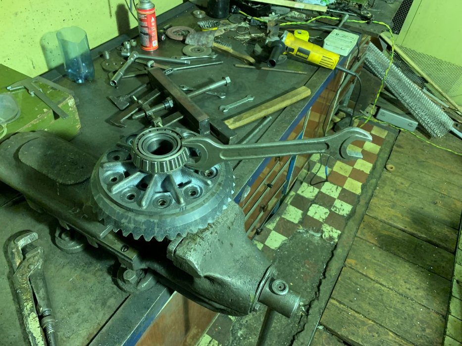

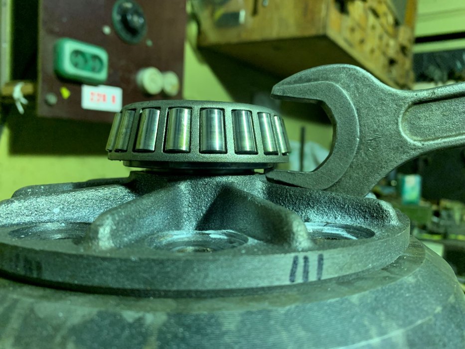

Примерно через полгода после сборки моста со свободным диффом от газели, осознал необходимость установки блокировки. Этому предшествовала первая зимняя эксплуатация москвича с такой блокировкой - ни разу не застрял. Купил за 7к дифференциал с винтовой блокировкой от Avtosprinter, и поставил его вместо газелевского. Что интересно, уже второй раз замечаю, что диффы с блокировкой от частного предприятия точнее и ровнее заводских, еще и корпус закален так, что напильник не берет. Так как подходящего съемника для подшипников диффа у меня не было, а натяг там хороший, то изобрел лайфкак: используя углубления в корпусе, поддел двумя рожковыми ключами. Вышел подшипник довольно легко. Все это делал на работе и в гараж привез в собранном виде, чтобы одному установить мост, а потом воткнуть полуоси.
При смене дифференциала достаточно отрегулировать только положение ведомой шестерни. Кстати, ее некорректно называть планетаркой: дифференциал является разновидностью планетарной передачи, но ведомая шестерня к ней не относится - это уже коническая передача. Так вот, регулировка осуществляется гайками в бугелях. По настройке уже много слов написано, хотел бы остановиться на таком моменте: при регулировке не следует затягивать болты бугелей. Они зажмут обойму подшипника и есть шанс сорвать резьбу регулировочной гайке.
При установке полулосей вылез косяк: глубины отверстий под подшипник разные, с одной стороны стандартного кольца 0,15мм толщиной явно не хватало. А вот одно маслосъемное волговское кольцо толщиной 0,8мм оказалось как раз, крышка закрылась, люфта нет. Причем с другой стороны все штатно. Везде подгонять надо) Крышку моста ставил на герметик без прокладки, причем первый раз был неудачным - крышка была кривой слишком, отверстия были вдавлены внутрь. Пришлось делать специальную фиговину, чтобы их выгнуть взад.
КОГДА ВЫНИМАЕТЕ ИЛИ СТАВИТЕ ПОЛУОСИ, СТАВЬТЕ МАШИНУ ПОДАЛЬШЕ ОТ СТЕНЫ!!!

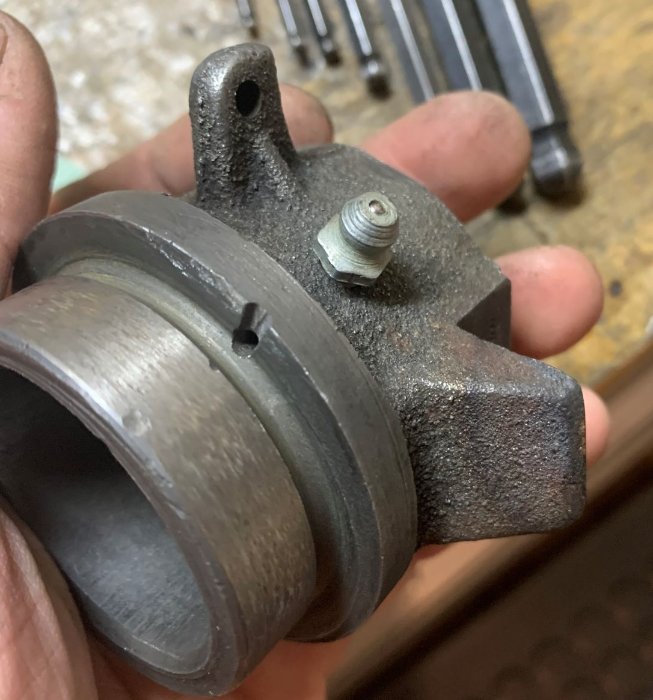

Выжимной подшипник в комплекте со сцеплением мне откровенно не понравился: корпус пластиковый, площадь опорной поверхности, которая работает по диафрагме, маленькая. За основу взял старый выжимной из чугуна. На нем уже была выработка от лапок вилки, эти ямки я заварил и выровнял. В закромах нашел новый советский подшипник. Далее меня посетила мысль о том, что хорошо бы шприцевать выжимной в процессе эксплуатации. Корпус толстый, позволил сделать отверстие с резьбой М6 для тавотницы и канал ф3мм, подводящий смазку под стальной пыльник подшипника. Также сделал сквозное отверстие ф0,5мм для одновременной смазки направляющей гильзы.

И не ставьте вынутую полуось рядом с окрашенным кузовом недавно собранной сверкающей 24 СТОЯ! Личная боль
Смазка там возможно,зря.Впитав влаги и грязи,и загустев в холода,она может подвесить выжимной.

Подшипник все-таки смазывать надо. Но от влаги сохнет в основном литол. Я задул туда специальную смазку SKF для подшипников. В принципе, можно даже густую трансмиссионку задуть - конструкция такова, что вытекать не будет.

Раньше,ну во времена 21 Волгов выжимной шприцевался,был специально выведен шланг,через отверстие в колоколе,и смазывалась не только направляющая ступицы подшипника,но и сам подшипник-в ступице был канал,а в подшипнике отверстие. Со временем конечно же упразднили данное ноу-хау,ведь сейчас деталь расчитана на определенный ресурс,и после выработки этого ресурса должна утилизироваться,но к сожалению,детали даже ресурс не способны выходить.
ЗЫ: при сборке всегда смазываю консистентной смазкой направляющую,первичный вал и самый кончик вала-дабы там не образовывалась ржавчина,от тепла мотора и коробки смазка нагревается и не плохо работает,хотя бы сцепление всегда мягкое

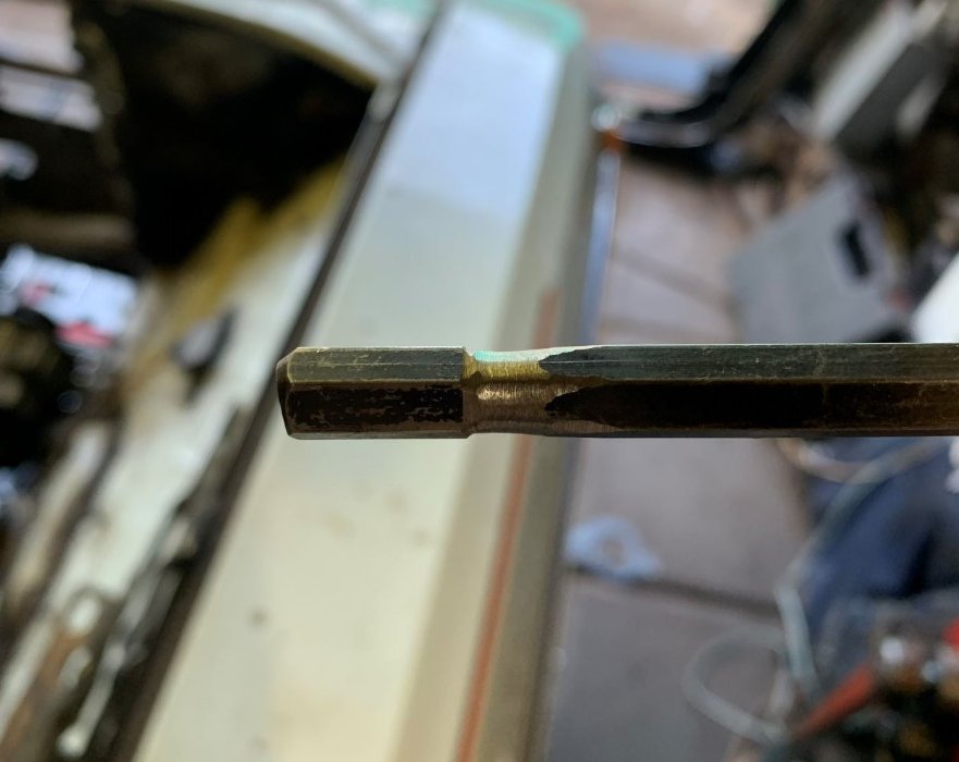

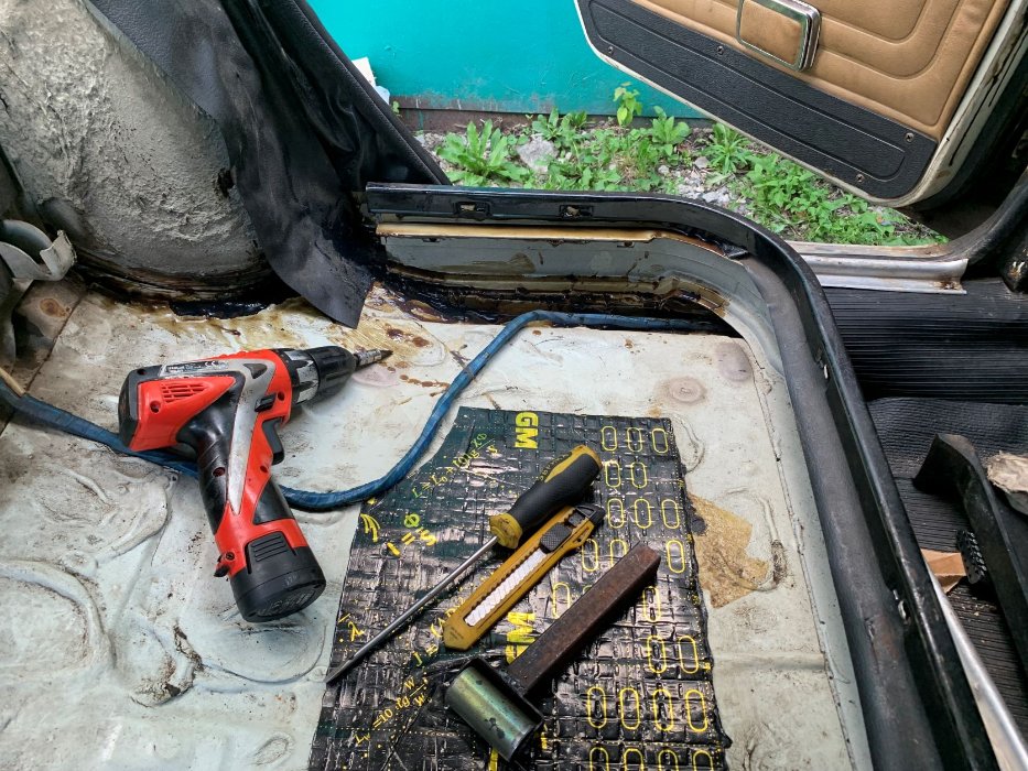

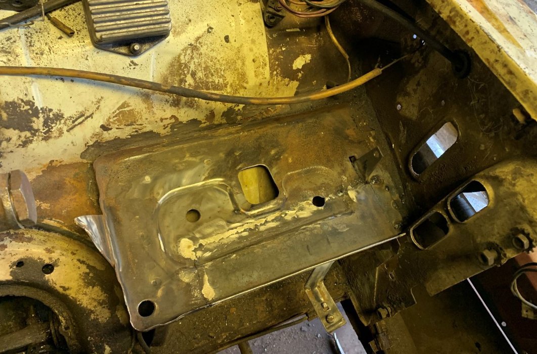

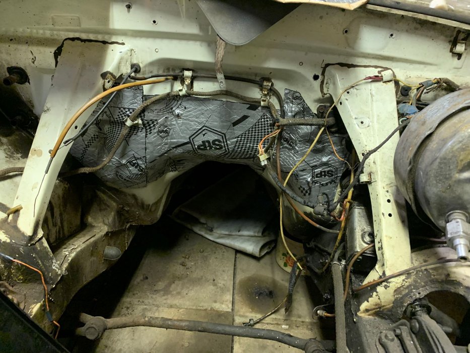

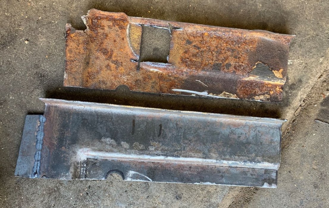

Пока не поставил двигатель, занимался восстановлением площадки аккумулятора, шумкой и прокладкой тормозных трубок. Тормозная система была с вакуумником и барабанными тормозами вкруг. Естественно, разобрал все (кроме вакуумника). ГТЦ пришлось купить бу от 3102 и поменять ремкомплект манжет. Бонусом к нему шел бачек с поплавком - надо будет его параллельно делителю подключить. На рабочих цилиндрах началась коррозия (система на ДОТ-3 была), при этом все передние цилиндры были новыми (когда-то), но реанимировать удалось только 2. Что-ж, книжка абсолютно правильно рекомендует под пыльник ставить колечко из губки, пропитанное трансмиссионкой).
Задние цилиндры были закисшими насмерть, их заменил на новые от УАЗа – диаметр задних на этой тормозной системе должен быть 28мм. Новые тоже разобрал – ничего критического не обнаружил – и собрал, затолкав по пыльник смазку МС-1200. Все штуцера трубок забрызгал медной смазкой и затянул, кое-где пришлось полностью менять и развальцовывать трубки. Тормозные щиты изнутри замазал мастикой - меня конкретно бесит, что они ржавеют. Вообще, кодовое название этой машины - смоляной бочек, потому что все болты, гайки, резьбы, соединения, которые под днищем, я мажу смесью мастики с нигролом. Сама по себе мастика высыхает и не особо проникает, но в смеси с нигролом или другим маслом, она ведет себя лучше.
Также захотел внедрить некоторое улучшение в тормозные барабаны передних колес - сверления по диаметру, чтобы продукты износа улетали на улицу. Кто-то на УАЗе так делал и стало лучше, на ВАЗах так с завода. Что-ж, посмотрим.

Как написали выше, раньше была штауферная масленка с шлангом, но по опыту, в выжимной у нее силенок обычно не хватало продавить, все попадало на нос коробки, ибо там зазор выше.Amtrak писал(а): ↑Чт янв 26, 2023 11:37 amВ закромах нашел новый советский подшипник. Далее меня посетила мысль о том, что хорошо бы шприцевать выжимной в процессе эксплуатации. Корпус толстый, позволил сделать отверстие с резьбой М6 для тавотницы и канал ф3мм, подводящий смазку под стальной пыльник подшипника. Также сделал сквозное отверстие ф0,5мм для одновременной смазки направляющей гильзы.
Имея токарный станок взрослого размера можно сделать такую вот приспособу за полчаса. Набил синей смазкой и забыл надолго.

Эээ, погоди, это для упорных подшипников. У меня обычный шариковый радиально-упорный. На волгу я других не видел, а вот на двигатель ГАЗ-53 - да, как раз такой упорный шел. Но поделка прикольная, еще и с накаткой заморочился)

На фото УАЗовский подшипник, это я себе когда на М20 коробку перебирал так делал. Для 24-ки есть такая-же приблудина, но чуть поменьше размером под ее подшипник, просто ее фото у меня под рукой нет. Кроме размеров разницы вроде нет. Но у меня стоковая рычажная корзина. Может в этом разница?

Так у меня тоже рычажная была... Вроде есть разница в корзинах ГАЗ и УАЗ, из-за большего усилия пружины могли поставить чисто упорный подшипник.
Сейчас посмотрел - вроде одинаковые корзины. Ну, значит один инженер решил так, другой - по-другому.

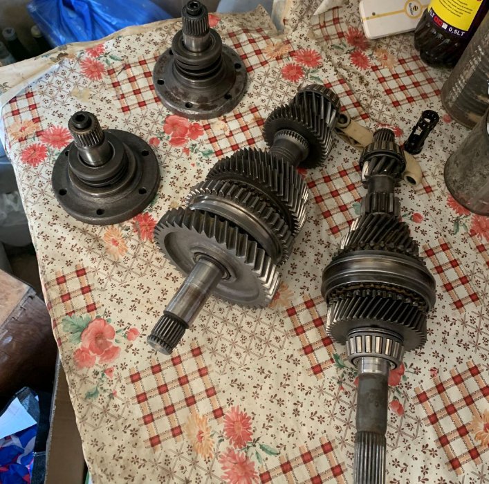

По приезду домой принялся снимать коробку. Коробка по-сути от Golf 2 на конических подшипниках. Разобрал на атомы, каждую деталь отмыл мотор-клинером. Проблема со второй передачей была вызвана как раз тем, что на большой скорости пытался воткнуть первую с хрустом. Муфту синхронизатора от этого зализало и на ступицу она не задвигалась. Спилил заусенцы надфилем – проблема решена. Следующее – заводской брак, прослаблена посадка подшипника на первичном валу. Решение – вырезал фольгу от шоколадки по размеру, подшипник нагрел, а вал намазал смазкой. В результате фольга с подшипником проскользили по валу почти до упора, последние 2 мм достучал через трубу. Третья проблема – в механизме выбора передач была сломана пружинка. На рынке подобрал похожую и установил. Четвертая проблема заключалась в отсутствии с одной стороны бронзового конусного кольца, которое отвечает за повышенное трение в дифференциале – его скрутил на разборке с похожей коробки.
Как известно, в сентябре случилась Гойда!!1, и я уехал к родственникам в Грузию. Спустя некоторое время купил Seat Arosa 2001 года за 1300$. Была на ходу, но по салону было видно, что ее нормально так шатали. Решающим фактором стало наличие ТО, которое было сделано за 2 недели до продажи.
Ну и понеслась) Проблемы все возрастные: с замками и ручками. Не закрывались, не открывались, все жизненно важное было на проволоке ну и в том же духе. Все замки разобрал, промыл, чутка смазал, подключил разъемы – все заработало.
Затем решил съездить в горы и на обратном пути начала моргать масленка. Масло и фильтр лежали в багажнике, но менять было как-то лень. Беда была в фильтре – то ли забился, то ли что. После замены фильтра и масла проблем не было.
Ну все, думаю, победил человек машину. Поехал прям далеко – за 300км, в Тбилиси. На затяжном спуске ехал на нейтрали 120, в конце спуска решил подрубить 5-ую, но нифига. Разгазовываю до 5000, пытаюсь с хрустом воткнуть 5, 4… уже скорость до 60км/ч упала и в очередной раз разгазовав, воткнулась 1-ая вместо 3-ей. Че?? Останавливаюсь, домкрачу передок, лезу к кулисе – а там с шарнира отщелкнулась пластиковая тяга. Посадка изношена, и толком не защелкивается, но предусмотренная прошлым владельцем медная проволочка не помогла. Защелкнул обратно, примотал проволоку, все заработало, но 2-ой передача пропала – просто рычаг не идет в ту сторону. Неприятненько…
