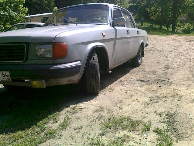

За время владения углы установки колес не проверялись, ибо необходимости не было никакой. И тут вспомнил про кастер и его полезность.
Я так понимаю, он того... в минусе?
При ближайшем рассмотрении обнаружил, что под осью верхнего рычага сзади пластин больше, чем спереди. Хотя теоретически должно быть наоборот.

Угу, в минусе.
