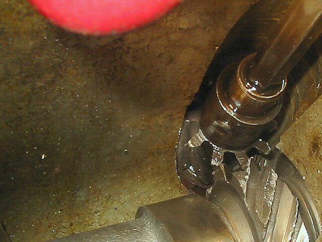

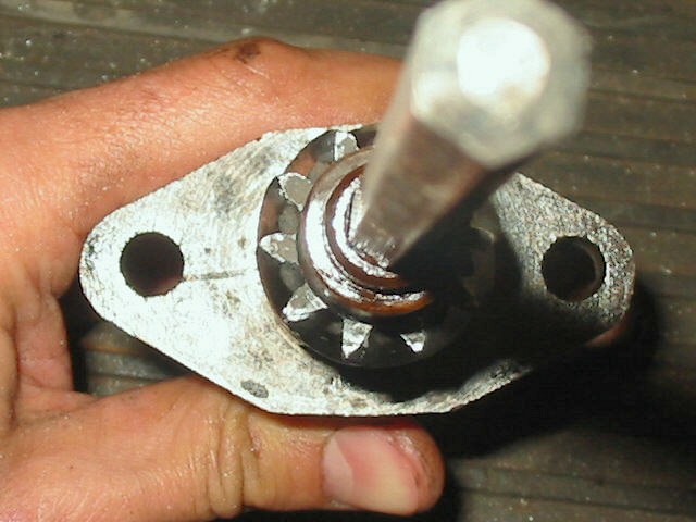

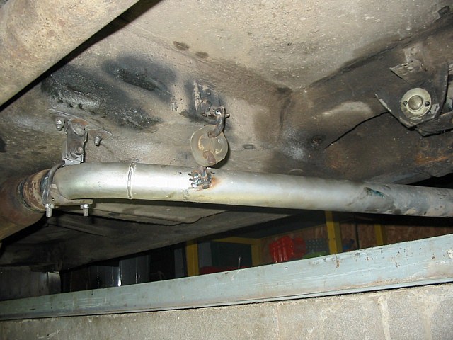

Сообщение Mortis » Пт окт 14, 2016 22:41 pm
Ну чо, ебля продолжается т.к. хочется попасть на закрытие сезона.

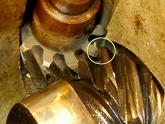

Вонзил купленный новый 4216-й распредвал. В процессе выкрутил первую свечу (для поиска ВМТ), когда закручивал она пошла не по резьбе, я сразу не заметил... В общем срезало резьбу в башке. В кои-то веки память меня не подвела: вспомнил что сто лет назад покупал набор для внедрения футорок. И я его даже нашел. Развернул, нарезал, заебенил футорку, выдул компрессором стружку из цилиндра... Как все легко и быстро получается когда движок не жалко :). Посмотрим сколько проживет.
Поджарился очередной обратный клапан на moroso'вской эжекционной вентиляции картера (напомню, он накручивается прямо на "свисток", врезанный в выхлоп и внутри у него резиновая мембрана), хотя я в этот раз шланг не затыкал. Вывод: нежизнеспособно, надо переносить выше по шлангу. Переделал пока на штатную схему.
В газоновской банке оторвалась по сварке внутрення труба (как и в прошлой), два дня ездил громыхал и звенел на всю улицу как огромное ведро с болтами. Пришлось доставать из закромов купленный два года назад косячный тойотовский резонатор (у которого входная труба 63, а внутри 48) и ставить его.
Специально для Яка:
Непонятные потери контакта в силовой проводке продолжаются, есть подозрение что виноват сам размыкатель массы.

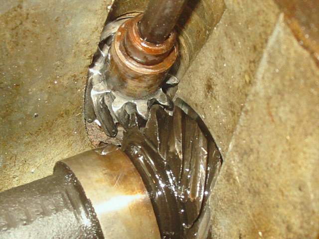

На досуге достал из закромов блок, пару распредвалов, пару приводов трамблера и попытался понять что с ОКБшным валом за беда приключилась. А получается вот что. Как можно заметить, при первом контакте шестерен ведомая встречает ведущую острым углом в середину плоскости:

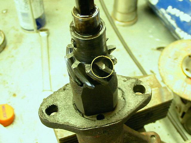

Если вставить убитый вал, то видно что форма выгрызины полностью повторяет профиль торца зуба на шестерне привода:
На торцах зубьев наблюдаются характерные потертости, как на токарном резце:
Насколько я понимаю, при таком виде контакта масло с большим количеством ZDDP не поможет вообще никак, да и закалка шестерни на валу тоже наверное не сильно: кромки на приводе очень острые, натуральные резцы. По всему похоже что ОКБшники правы: ключевой момент - правильное позиционирование вала относительно привода. В принципе это такая же гипоидная передача, как и в мосту, а там неправильная регулировка приводит к кончине очень быстро - даже без острых кромок на шестернях. Но как его определить? Визуально я не смог, на глаз при любом вылете вала все крутится одинаково. Правда в некоторых положениях привод начинает снимать стружку даже с нормального ЗМЗшного вала, но я так и не понял почему. Но снимает он ее опять же с помощью острых углов и кромок, поэтому я попробовал сделать вот так:

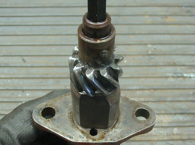

Выточил заходы, чтобы при первом контакте шестерни соприкасались сразу плоскостями. Почти уверен что проблема этим решена, но все оказалось не так просто. Воткнул доработанный привод в мотор, завел - холостые нестабильные, дробный стук из мотора. Видимо, больно дофига сточил, появился люфт в начальной фазе зацепления. Добавляем крутильные колебания -> зажигание скачет. Для проверки поставил стоковый привод - все прошло. Так что наверное надо закруглять только самые кромки.
Еще важный момент - у меня, как выяснилось, открутилась одна гайка крепления привода. Натурный эксперимент показал что последствия этого могут быть намного тяжелее чем может показаться: малейший перекос привода под нагрузкой и шестерни сразу начинает закусывать, насмотря на большой вроде бы зазор. Даже когда крутишь рукой вал с приводом, без всего остального. Так что моя причина кончины вала вполне может быть именно в этом.

А если попробовать шестерню привода подвигать вдоль своей оси выше-ниже, в поисках лучшего положения? Хотя понимаю, что геморно - время заберёт и один испорченный на эксперименты привод.
Поблагодарили: 238 раз
Re: Анкета Mortis
#11948
Сообщение Scy.thian » Сб окт 15, 2016 18:53 pm
Mortis писал(а):На торцах зубьев наблюдаются характерные потертости, как на токарном резце:
Mortis, а не нужно поймать расположение режущей кромки относительно центра шестерни РВ("обрабатываемой детали")?
Как и токарный резец, поднятый выше центра оси вращения детали - практически не режет?
Не прокладка-ли "отцентровала" режущую кромку, относительно центра РВ? Потоньше-бы прокладку, не?
Во, и Серж примерно о том-же:
СержНовоч писал(а):А если попробовать шестерню привода подвигать вдоль своей оси выше-ниже, в поисках лучшего положения?

Mortis писал(а): у меня, как выяснилось, открутилась одна гайка крепления привода.
Я на работе всё что работает в присутствии вибраций собираю на разборной фиксатор резьбы. Это всего лишь мелкие винты/гайки датчиков. Опыт заставил так делать.
Сообщения: 13523
Re: Анкета Mortis
#11950
Сообщение Mortis » Сб окт 15, 2016 20:50 pm
Судя по пятну контакта, в том приводе, который после обточки застучал, шестерня стояла немного выше, а в том, который сожрал вал - четко по центру. Как сделать ниже я ХЗ, надо его разбирать и протачивать контактную площадку. На токарнике в центрах т.к. перекос смерти подобен.
Scy.thian
Не, там не тот случай. Этот угол скользит вдоль середины плоскости, получается аналог долбежного станка.

Mortis писал(а): Как сделать ниже я ХЗ, надо его разбирать и протачивать контактную площадку.
Ниже не нужно. Ниже он будет резать. Толстая прокладка - вот тебе и ниже. А что-бы поднять режущую кромку выше пятна контакта - нужно под шестерню шайбу положить, и прокладку тонкую.

Не понял, ты имееш в виду ниже - если смотреть от коленвала, как на фотке? Я имел в виду - если смотреть снаружи, как он штатно вставляется. Т.е. ниже = ближе к колену.

Возвращаясь к распредвалам - думается мне, есть еще один весьма вредный для шестерни фактор: продольный люфт распредвала. Крепежная пластина позволяет ему скользить взад-вперед на пару миллиметров, а косозубое зацепление в шестернях ГРМ провоцирует его делать это при каждом изменении нагрузки. Плюс крутильные колебания, опять же... Возможно потому угол зуба и вгрызается. Поизучаю еще этот вопрос.

Mortis писал(а):Возвращаясь к распредвалам
А оно что, на всех моторах так, чтоль? Есть же наверное такие, которые не грызут ничего. И почему они этого не делают?

Mortis писал(а):еще один весьма вредный для шестерни фактор: продольный люфт распредвала. Крепежная пластина позволяет ему скользить взад-вперед на пару миллиметров
По мануалу там доли миллиметра!
