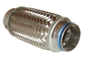

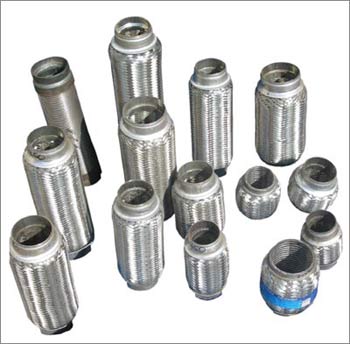

Master General,я вот такой штукой заморочится хочу.
- gofra.jpg (20.48 КБ) 27017 просмотров
- gofra1.gif (30.91 КБ) 27017 просмотров
- Сообщения: 1203
- Откуда: Минск
Re: Анкета Master General
Тарасевич, а зачем? Ставится со сваркой вроде, если стыки уплотнить, то с таким же успехом можно и нормальные фланцы на трубы наварить. На продольном движке усилие на излом выхлопа на порядок ниже, чем на поперечном (там гофры действительно спасают выхлоп от трещин). Так что в итоге можно просто получить еще одну платную деталь в выхлопе не получив ничего особенного взамен. Или есть тайный смысл?

Нет,так же на хомуты.А вот насчет полезности сего девайса,сказать пока ничего не могу.Поставим-увидимlosik писал(а):Ставится со сваркой вроде
Как-то обматывал паранитовым картоном-не секло,но воняло жутко!

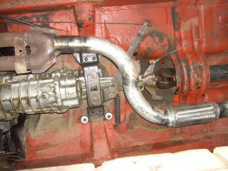

Сделал выпуск с гофрой (что на фото выше), вваривал после "штанов". Большой эффективности от этого не заметил. Возможно выпуск проживет дольше, т.к. вибрации теоретически должны сглаживаться
