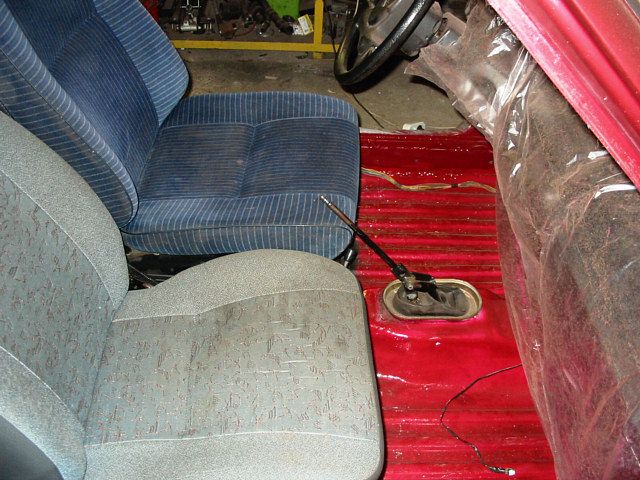

Впендюрил вольвосидушку:
Крепления осажены по высоте на 2см, сидушка теперь стоит немного по диагонали. Как выяснилось, штатные сидушки стоят прямо потому что разворачивать их тупо некуда: если левое выставить по педалям, а правое симметрично, то они сойдутся внутренними углами и похоронят между собой ручник. Так что решил не морщить жопу и поменять только левое: Вера справа ездит не регулярно и обычно на небольшие расстояния, а без учета эргономики в штатной правой сидушке одни плюсы. Узкое - позволяет дотянуться до ручника, также можно сложить спинку и задвинуть его вперед чуть ли не под торпеду, освободив сзади еще немного места для груза.
Вольвосидушка и шире, и длиннее: внешняя сторона спинки почти уперлась в стойку, внутренний угол вступил в конфликт с рычагом КПП. Рычаг придется перегибать, а кулису короткоходить, благо на зубилообразных это делается элементарно.

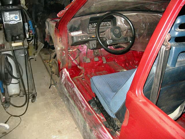

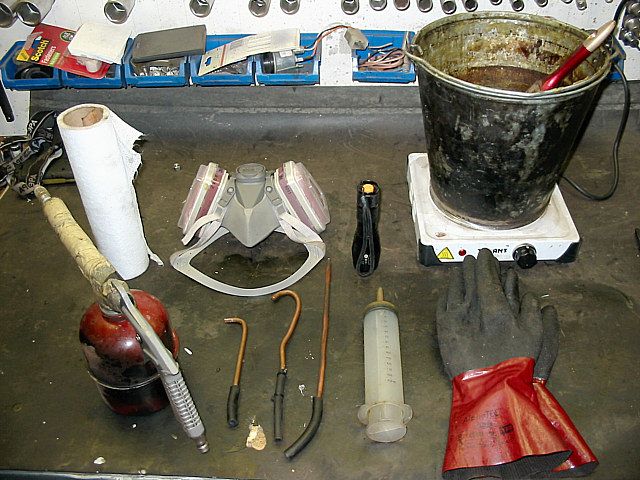

ЗЫ: Антикоринг, день второй.
Ебля однако. Пороги внутри такие же некрашенные и ржавые, как и снаружи, соответственно проливать надо полностью, включая горизонтальные верхние полки. Пришлось ваять насадки для шприца, с по-всякому изогнутыми трубками, и контролировать процесс через специально просверленные дырки. После такого любая сварка в нижней части кузова становится невозможной, так что будем надеяться что больше ничего варить не понадобится :).

Re: Анкета Mortis
На пороги, лонжероны и арки ушло все ведро, надо за ещем ехать. Двери, днище и крылья изнутри - еще столько же понадобится.

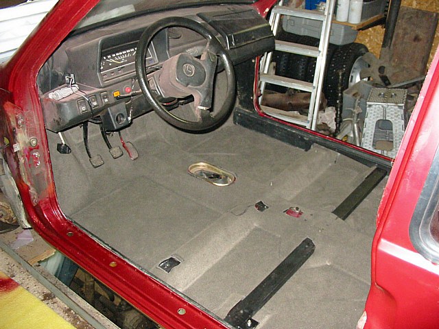

Re: Анкета Mortis

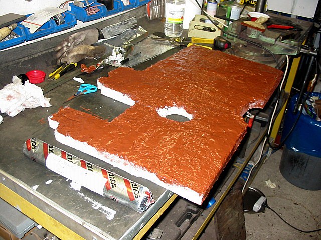

Эксперимент нах!
Штатная войлочно-битумная шумоизоляция в Оке пришла в печальное состояние, к тому же местами на ней сильно сэкономили. В продаже такого материала (30мм войлок + 5мм битум) найти не удалось, начал искать альтернативу. Удалось найти 30мм маты Abex EcoFiber - полностью синтетические, т.е. легкие, не гниют и воду почти не впитывают, хотя плотность пониже чем у войлока. Проблема в том, что внешнего звукоотражающего слоя на них нет. Таки шо делать? Вариант подсказал продавец матов: намазать полиуретановым герметиком.
Будем посмотреть что получится.

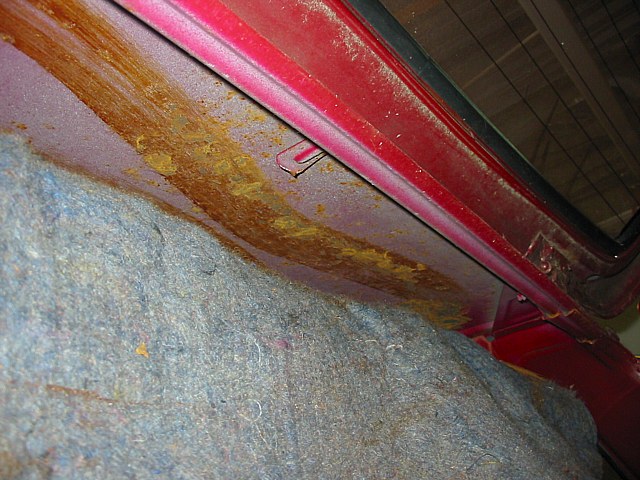

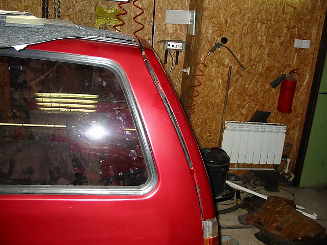

C шумкой закончил.
Имеется большой вопрос, позволят ли эти толстенные маты нормально выжимать педали, проверить пока не могу.
Заменил сгнившую заднюю дверь на купленную на разборке - бугага, зацените зазорчик!
К счастью, он только снаружи такой, уплотнитель обжимается равномерно. В процессе пришлось снимать обивку потолка, после чего выяснилось что у машины потихоньку гниет крыша :).
Краска вспучилась под клеевыми полосами, видать приклеенный на них войлок за время долгой стоянки набрал воды. Приклеил войлок взад и больше ничего не делал - у меня не застоится.

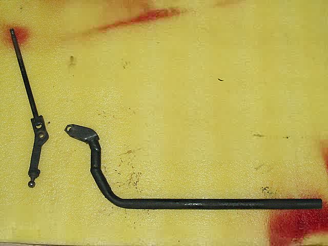

Закороткоходил кулису:
Может даже перегибать не придется, изгиб на рычаге на 5см вверх переехал.

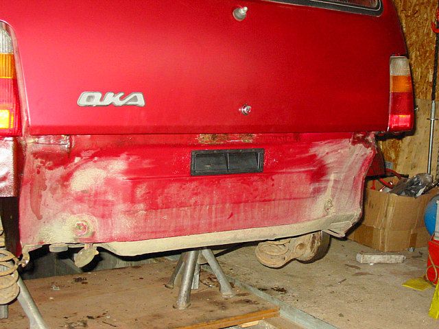

Врезал клапан вентиляции кузова от какого-то хундая:
Почему-то ВАЗ упорно их не любит, в результате у всего переднего привода стекла потеют и из печки самотеком не дует ни хрена.

а не сбоку эта ерунда должна быть?
у пп вазов вентиляция либо через стойки дверей (08,13), либо через сами двери (99, 10-семейство). эффективности у нее, правда особо не замечено.
