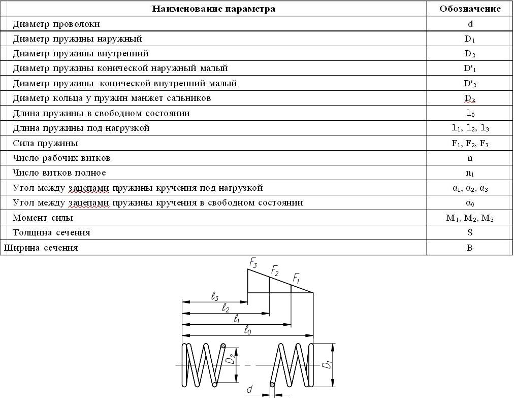

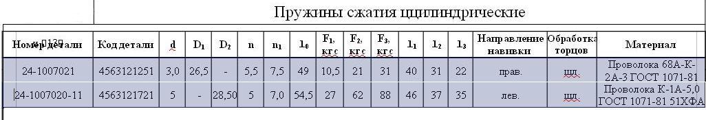

Кстати, вот данные завода на пружины ЗМЗ (может эту инфу в ФАК добавить?):
Сообщения: 5657
Откуда: , Сочи-А
Поблагодарили: 48 раз
Re: Анкета DMAD
#1303
Сообщение DMAD » Сб янв 19, 2013 20:41 pm
Таблицу наркоман составлял.

Таблица - официальная техдокументация завода производителя пружин :mad:
Расшифровка таблицы:

Кстати а одиночные пружины от 24Д (ГАЗ 53) сильнее 402:
