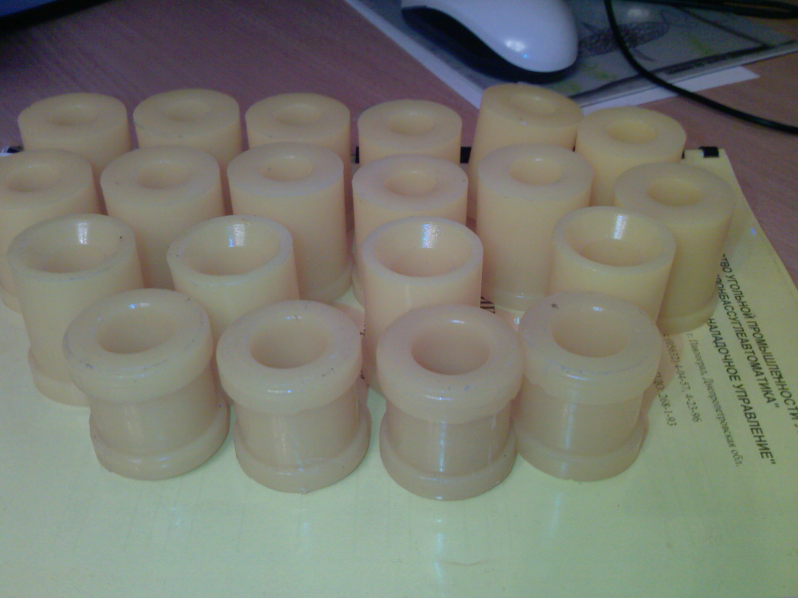

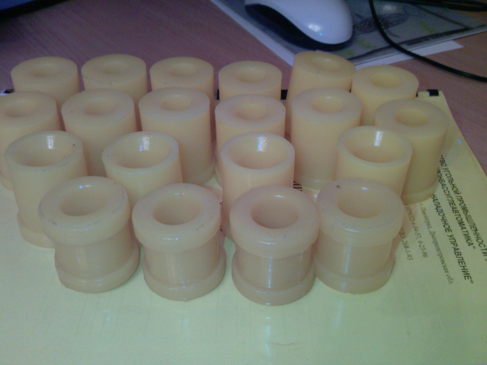

:rulez: :rulez: :rulez: Полиуретан !!!
Я их таки получил !!! :dance: :dance: :dance:
Зы . Они жёлтые . Такой свет :mad:
И на мобилко снято .

ууу)) паздравляю!! :dance:
а как на ощупь? Жестче родных? Как их будешь запрессовывать? Там вроде посложней :)
Поблагодарили: 238 раз
Re: Анкета Scy.thian
#169
Сообщение Scy.thian » Чт ноя 18, 2010 0:13 am
-=NASCAR=- писал(а):ууу)) паздравляю!! :dance:
:nice: Пасиб .
На ощупь - не жёстче , а... не знаю как выразиться . Ну вообщем , немного жёстче и вместе с тем эластичнее.
Запрессовывать буду приспособой (что на картинко в мануале - у мну есть такая ). Думаю должно получится .

Сообщение vovka_ximik » Чт ноя 18, 2010 7:27 am
по собственному опыту про полиуретан скажу что он жосче резины, но зато у миня балтались в багажнике прошлой зимой в -20 втулки и резиновые и полиуретановые, резиновые при такой температуре разве молотком можно было помять а полиуретановые почти такой же жескости были что и при нормальной температуре и спокойно можно было рукой помять их. год уже стоят в рессорах проблем не зyf./ а в рычаги спец приспособой тоже не проблема запихать, можно еще канешно в тисках это делать

Сообщение Рома » Чт ноя 18, 2010 16:39 pm
vovka_ximik писал(а):можно еще канешно в тисках это делать
Я себе прессовал в тисках...честно нужна еще пара рук...не удобно рычаг держать и тиски крутить!Но кому как!!Друг в тисках весь комплект угробил...!!

Привет. А где втулки полиуретановые заказывал и сколь стоят?
Газ 24 1979г., ЗМЗ 402.
Моя анкоета: viewtopic.php?f=28&t=70478
#179
Сообщение Scy.thian » Пн дек 06, 2010 0:29 am
Илья and gaz 24 писал(а):Привет. А где втулки полиуретановые заказывал и сколь стоят?
:regard: Привет . Дык в Техмас заказывал .
Вот ссылко . Там и цены . Не дорого . С пересылкой (входит в стоимость втулок ) , около 14,5 гр за 1 шт .
http://www.tehmas.ru/
