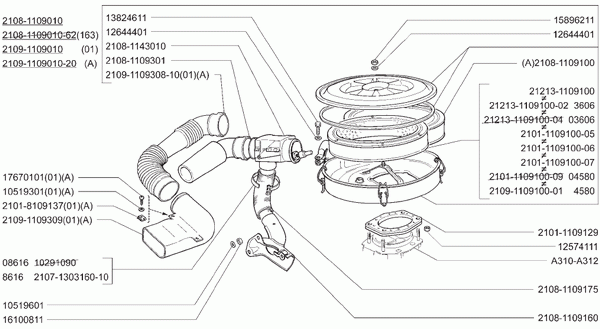

Тоже думал за решёткой сделать "сетку из КАМАЗовского фильтра", но прочитал статью:Андрей К. писал(а):Поделюсь как у меня сделано.George писал(а):На радиатор надо сракерскую сеточку делать а то мухами забивается только в путь.
Получилось так (сложена в два ряда со смещением), 95% насекомых отсекает
http://turbo-vaz.ru/vkhod-na-forum/6-av ... -vaz-turbo
"Можно сказать, что она с завода сделана достаточно правильно. А вот ставить в нее сетку от мух - уже лоховство!
Для тех кто не очень соображает - могу сказать, что протекание воздуха через сетки определяется вовсе не соотношением площадей собственно элементов сетки и дырок между ними а аэродинамическими показателями (обтекание воздухом этих элементов). Поэтому в реальности заборная сетка которая визуально имеет вроде как огромные дыры на скорости может не продуваться вообще и вести себя как абсолютно не дырявый предмет!
Как должна выглядеть правильная сетка - как решетка, она поэтому и называется решетка радиатора а не сетка радиатора. Посмотрите на вазовский ДМРВ (BOSCH)! вы увидите там идеальную решетку с продольными плоскими ячейками. А теперь представьте то-же самое но увеличенное в масштабе до размеров решетки радиатора"
И задумался, действие сетки скажется на скоростях ближе к космическим или не пускает воздух к радиатору в городе?
Кстати забор воздуха с улицы в летний период штука хорошая. Машина меньше чахнет в пробке - дышать ей легче, про то что "прёть", сильной разницы не заметил. Себе вколхозил примерный аналог из бутылки и гофры:
http://www.avtozapchasty.ru/epc/pct/pct2109/A300.gif
Кстати, выштамповка на телевизоре зубил до сих пор идёт с дыркой и креплениями под такой воздухозаборник, хотя его никто в глаза не видел. :)
