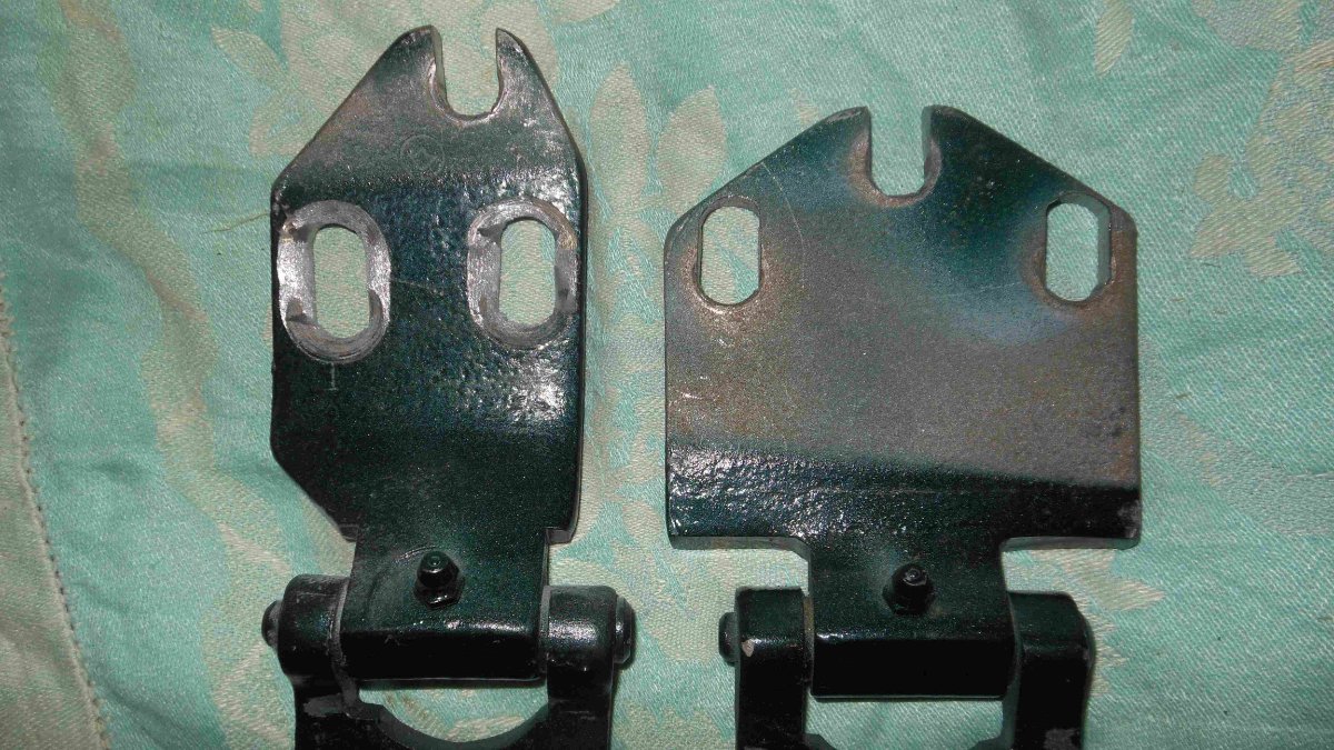

Резинки клеить нужно в последнюю очередь,когда всё выставилось,или уже решено оставить как получилось.Но вертеть надо до упора,пока либо не покажется приемлемым,либо не захочется машину сжечь :verynice:
Я хорошие двери на правую сторону не нашёл,пришлось ставить,судя по по всему,кооператив 90-х.Этта жесть :fool2: Правая передняя тоже винтом,когда сначала поставил,просто а#уел.Шансов не было никаких,ну сперва так казалось.Я их месяц с перерывами выставлял,после того что у нас с ними было,мы обязаны были в ЗАГС пойти :verynice:
Пришлось петли рассверливать.Восстановленные завтулкованные петли портить.Жутко не хотелось,но выбора не было.
16 02 2019 расточенные петли.jpg (229.26 КБ) 24962 просмотра
В итоге что-то получилось,но хуже левой стороны.За левыми дверями мы в Нижний ездили,но хороших правых даже там не было.

Приветствую уважаемых коллег и просто любителей формата много букаф - мало фоток.
Как-нибудь соберусь и напишу подробный пост с фото, ну а пока в общих чертах.
Заканчиваю правую сторону ("это он чё до сих пор свою Волгу не собрал?!"), наученный горьким опытом, в совершенно другой последовательности. Резинки установил в самую первую очередь - с голыми дверьми в плане выставления зазоров работать намного удобнее.
Напомню, в прошлый раз как-то так получилось, ужне знаю из каких соображений, что уплотнители и окончательную корректировку делал на собранных дверях. Они и гнутся похуже, потому что жесткость уже увеличилась (в проёмах сидят стекла, и сидят очень плотно).
В итоге по правому борту добился чуть лучших результатов, но зато за наверное раз в пять меньшее время.
И с проводами в двери намного быстрее управился, потому что ничего переделывать и протаскивать в гофру заново не пришлось. Вообще опыт ценнейшая вещь -доходит лучше всего через руки.
Так что затянул петли (правда, не все - на нижней передней была сорвана резьба, но об этом позже), перекрестился и начал собирать двери дальше.
Со стеклами получилось все с точностью до наоборот. Если в водительской двери ЭСП Форвард сразу похвалился своими характеристиками, то в правой были и сгоревшие преды, и задранная резинка, ну никак не хотел он работать. Дело в кривых направляйках, по которым ездит стекло. Приемлемого результата добился, но не такого идеального, как на водительской двери.
Задняя дверь в работе. Почему-то в отличие от левой, форточка при установке как-то постоянно норовит свалиться вниз. А уж при затяжке хромстойка совершенно уверенно сдавливает форточку вовнутрь. Понял, что установленный батон не даст ей этого сделать. Да мне, припоминаю, и советовали ставить батон при сборке стекол задней двери - однако на левой я совершенно легко без него обошёлся. Вручную погонял стекло вверх-вниз, предварительно стало ясно, что усилие стеклоподъёмника будет также аццким. Этот момент пока ещё в процессе.
Кстати говоря, обратил внимание на один момент - что советские родные реснички задних дверей, что новые имеют такую длину, что закрывают только опускное стекло, а между хромстойкой и дверью получается приличная такая щель. Думаю вырезать из водительской реснички новую заднюю, на сантиметрик подлиннее, и напустить нее на эту дырку. Есть ли в этом толк?
Вообще с левой стороной пришлось много работать напильником, в прямом смысле - ребро, на которое одеваются блестящие окантовки окон, это стык двух металлов. И один из них, который со стороны салона, выпирает относительно другого до 3-4 мм - это не позволяет одеть например длиннную наружнюю окантовку окна задней двери. Чебоксары.
Всего не упомнишь - стоят и после определенных усилий работают фонари, установлен бампер (хорошая серединка с резинкой это первое, что я покупал для Волги удаленно, года три она ждала своего часа). Вопрос с передним пока решается. Из практических соображений установил под задним бампером задний ПТФ обр. 2106.
В правую дверь аналогично левой врезал свой любимый фонарик ФП146, и даже умудрился заменить в нем стекло - было запасное.
Ранее коллеги задавали вполне оправданный вопрос по сохранности тех деталей, которые располировал до блеска, сняв защитное цинковое покрытие - в первую очередь, конечно, это Вут, а также разные крышки. Прошло чуть меньше года после полировки, расскажу с фотками чуть позже.
Больше вроде ничего не вспоминается. Пришлось слить тосол - потек-таки оригинальный 2410й угловой штуцер печки, который был на "поксиполе и особом контроле" - особый контроль работает, а поксипол нет. Благодаря Владимиру из Нижнего у меня он есть новый. И наверное это последний в мире, а я последний, кто продолжает его ставить. Обратно залить планирую дистиллированную воду. В целом тосол из радиатора слился ну очень чистый, да из блока тоже, но вот в самом этом штуцере как раз в 90градусном загибе, собрались крупинки похожие на соль, и в сливном кране блока тоже. Не нравятся они мне, хочу погонять на д. воде и посмотреть, что сольётся в следующий раз. Возможно продолжает выходить то, что осталось после промывания радиатора.
К лету поехать бы уже наконец.
