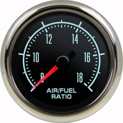

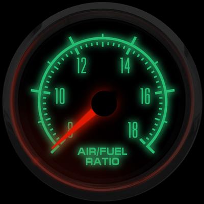

Немного не в тему светодиодных индикаторов, да и совсем недёшево..но есть такая альтернатива:
Это не единственный прибор, тут их целая линейка в едином стиле (только на большинстве единицы измерения не метрические).

24-10 '91 писал(а):да и совсем недёшево..но есть такая альтернатива:
:nice: Судя по ценам - это не есть альтернативой... Для меня по крайней мере.

Scy.thian писал(а):Судя по ценам - это не есть альтернативой... Для меня по крайней мер
Это потому что ты сечешь в схемах пайке и т.д и самое главное видимо сам процесс :ara: а кому то проще купить готовое,а то нет ни умений паять ни иструмента и т.д(хотя я больше склоняюсь к светодиодам)

Сообщение 24-10 '91 » Чт апр 26, 2012 19:15 pm
Да не, спаять-то можно, просто стрелочные приборы с хромированным ободком намного лучше вписываются в интерьер 24-ки...только конкретно эти стоят дофига :mad:

24-10 '91 писал(а):только конкретно эти стоят дофига :mad:
Дык и я об этом.

24-10 '91 писал(а):можно, просто стрелочные приборы с хромированным ободком намного лучше вписываются в интерьер 24-ки..
Это точно :nice: индикаторы из светодиодов более музыкальнее смотрятся чтоли :fool2:
