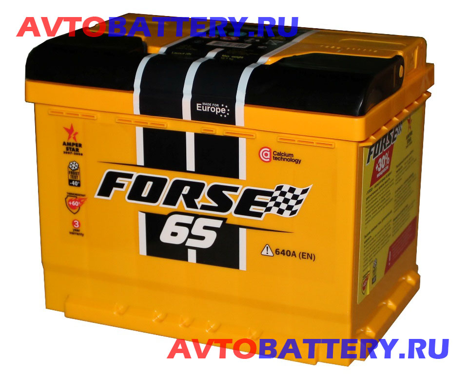

Сообщение vovka_ximik » Чт апр 26, 2012 12:00 pm
в общемта купил я аккум Force на 65Ач.
обошелся в 2700
