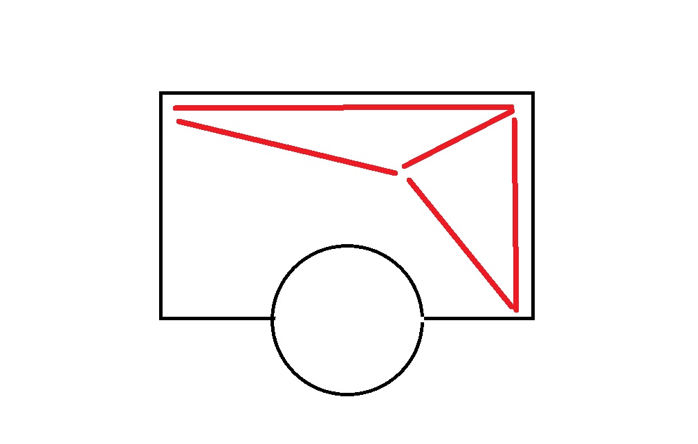

Re: Анкета vovka_ximik
по усилению переда есть у кого какие мысли?
Распорки в морду перед радиаторами внедрить можно. По отзывам неплохо сказывается на жесткости.
Это ж не переднеприводный авто аля Тазик, где вешают между стойками трубку. Передок и так сделан из поперечины №1, балки подвески, параллелограмма телевизора. Куда еще то?losik писал(а):Распорки в морду перед радиаторами внедрить можно. По отзывам неплохо сказывается на жесткости.
В проём радиатора, за решёткой. От так: \/, из верхних углов вниз в середину.aldeen писал(а):Куда еще то?
это мы тоже учтем, с некоторыми отступлениями ибо у меня там кучка радиаторов стоит.Sebastian писал(а): От так: \/, из верхних углов вниз в середину.
просто на 3102 куда более слабый кузов нежели на 2410 86 года выпуска. на 2410 нет ниодной трещины в силовой части. на 3102 нужно усиливать места стыковки лонжеронов с моторным щитом, и когда снимал форсунки увидел что брызговики с обеих сторон начали трескаться. вот и думаю что в скором времени предстоит мне разбор и выемка мторора из 02 для усиления морды, уж больно она хлипка...
вот такую штуку из профилей хочу сделать под крыльями передними плюс соединить все это дело профилем под панелью дворников
Что усилит в конечном итоге тоSebastian писал(а):В проём радиатора, за решёткой. От так: \/, из верхних углов вниз в середину.
aldeen, морда на неровностях не будет изображать параллелограмм, капот не будет хлопать углами и пытаться открыться на скорости.
Не поверишь, но на негнилом авто такого нет))).losik писал(а):aldeen, морда на неровностях не будет изображать параллелограмм, капот не будет хлопать углами и пытаться открыться на скорости.
Параллелограмм передняя часть изображает когда поперечина №1 сгнивает.
Капот не хлопает углами и не открывается, если все резинки передние и упоры боковые на месте
aldeen, не поверишь, в этой жизни все бывает, и на негнилом авто тоже))).
Попробуй надавить на край передней номерной панели когда сняты крылья и фартук (усилие прилагай в полскости, паралельной поверхности земли в направлении справа-налево или слева-направо, как больше нравится). Очень познавательно. Можно возразить, что машина в такой комплектации не ездит, и это будет правильно. Однако не совсем правильным является то, что переднюю часть кузова от складывания в параллелограмм удерживает фартук, выполняющий в данном случае роль силового элемента. Поставил у себя такие распорки и морде уже безразлично, стоит фартук с крыльями или нет, перекосить ее моего здоровья не хватает. А до этого - легко (сразу говорю, машина не гнилая и без несанкционированных трещин). Так что распорки снимают нагрузку с оперения Волги, проверено на опыте. А ставить их или нет - дело каждого.
