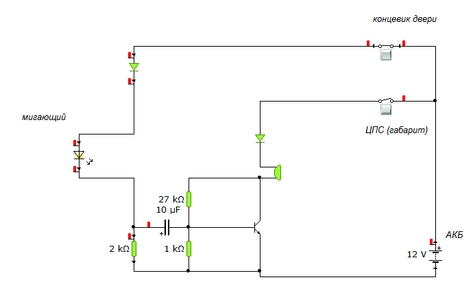

Наиль писал(а):попутно додумываю электросхему, думаю, откуда брать плюс на питание центрального переключателя света, может с замка зажигания при включенном зажигании? чтоб не забывать фары выключать... но тогда если что без ключа и габариты гореть не будут...
Наиль, а нет такого желания - напоминалку сделать ? У меня уже год как работает - ни разу не забывал ни габарит, ни свет выключать:
Scy.thian писал(а):Вчера буквально , на стоянке (на работе) стоит жигуль с включенными фарами ... И никого ...
Видимо , торопился чел , забыл выключить ...
"Склеил" я ещё одну "ненужную лампочку" :nice: своей Волге . Схемка - элементарная :
При открывании водительской двери (и включения плафона ) - включается мигающий светодиод . :dance:
А при включенном габарите , и открывании двери(водительской) подключается зуммер , и прерывисто пищит . :overhappy:
Это с целью - не забыть габарит(да и фары тоже ) выключить , когда выходишь из машины (особенно , когда торопишься ) . :maddude:
А вот так это на машине работает (запись на телепон, правда ... )

Сообщение Наиль » Пн ноя 12, 2012 1:52 am
Scy.thian зачем?
если можно просто питание взять с зажигания
