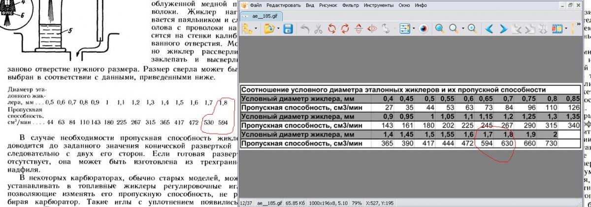

В общем вопрос. Читаю книгу "Карбюраторы. Диагностика и ремонт." Разногласия возникли. На диаметре 1,7 мм в табличке местной 594 см*3/мин, а в книге 530, 1,8 - 630(таблица), книга - 594. Понимаю что расходы не ходовые, но кто знает кому пригодятся, проверить только как?
Последний раз редактировалось Колобок Ср янв 30, 2013 16:14 pm, всего редактировалось 1 раз.

Колобок писал(а):На диаметре 1,7 мм в табличке местной 594 см*3/мин, а в книге 530, 1,8 - 630, книга - 594. Понимаю что расходы не ходовые, но кто знает кому пригодятся, проверить только как?
Еще раз,ничего не понял,цифры другие или что :nice:

Сообщение Колобок » Ср янв 30, 2013 16:14 pm
:good:

Сообщение Scy.thian » Ср янв 30, 2013 17:26 pm
Колобок писал(а):На диаметре 1,7 мм в табличке местной 594 см*3/мин, а в книге 530, 1,8 - 630(таблица), книга - 594. Понимаю что расходы не ходовые, но кто знает кому пригодятся, проверить только как?
Погрешность при измерении кто-то допустил.
Или шланг тонкий, или с жиками что-то не так - к примеру разная длина калиброванной части отверстия даёт разную пропускную способность при одном и том -же диаметре.

Сообщение Колобок » Ср янв 30, 2013 17:34 pm
не правильный вариант, все остальные числа до 1,7 совпадают полностью. Суть в том что в таблице пропускная 1,8 мм равна 1,7 в таблице. Если ошибка, то в таблице, кто составлял пропустил значение 1,7 и написал туда следующее.

Сообщение Scy.thian » Ср янв 30, 2013 17:47 pm
Колобок писал(а):ьный вариант, все остальные числа до 1,7 совпадают полностью. Суть в том что в таблице пропускная 1,8 мм равна 1,7 в таблице. Если ошибка, то в таблице, кто составлял пропустил значение 1,7 и написал туда следующее.
Вполне возможно.

Сообщение Колобок » Ср янв 30, 2013 17:52 pm
Ну так надо этот момент исправить в нашей ходовой таблице, ввдруг пригодится, мало кто проливает я так смотрю, потому как стенд накладно собирать каждый раз :pimp:

Сообщение Scy.thian » Ср янв 30, 2013 17:57 pm
Колобок писал(а):Ну так надо этот момент исправить в нашей ходовой таблице, ввдруг пригодится, мало кто проливает я так смотрю, потому как стенд накладно собирать каждый раз :pimp:
Можно и исправить...
Но думаю, если кому такие размеры понадобятся - тому и заморочиться с проливкой придётся.
