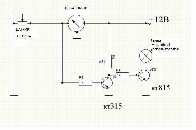

Scy.thian писал(а):Кое-какие переделки в машине .
2) лампа аварийного уровня топлива . Она не была задействована (наверное у большинства 2410 так-же не задействована ). Нет провода от датчика на лампу.На датчике - нет вывода на контроль ав.ур. топлива . Датчик с выводом на эту лампочку , купленный в магазине , оказался непригодным к использованию по назначению - подвижный контакт касался резистивного элемента всего-навсего в двух точках всего диапазона .
Короче . Такая схемка , позволила использовать штатный датчик топлива , не прокладывая новый провод , и реализовать контроль ав. ур. топлива :
Начинает мигать - при 8л , светит непрерывно - при 5л и ниже .
а схемы сего девайса полезного нету на радикале,не мог бы ты еще раз поделится,хочу собрать,пробовал от 3110 поплавок ставить,там нужно реостат перевернуть,все правильно работало,а потом указатель постоянно врать начал,в общем снял его

ToutRid писал(а):а схемы сего девайса полезного нету на радикале,не мог бы ты еще раз поделится
Не вопрос:

спасибо)пока зима,собираю нужную в авто электронику,уже собрал с помощью друга блок плавного включения электровентилятора по твоей схеме,все работает,только с настройкой пока не очень разобрался,потому что настраиваю на прогретом моторе,когда он чуть нагревается до примерно 81 градуса,вентилятор работает процентов на 20-30,мотор держит температуру,выше не поднимается,но почему то на холодном моторе вентилятор тоже включается,что мне вообще не понятно...
еще собрал индикатор работы электровентилятора с 10ю светодиодами,пока не подключался)
