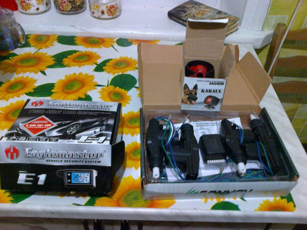

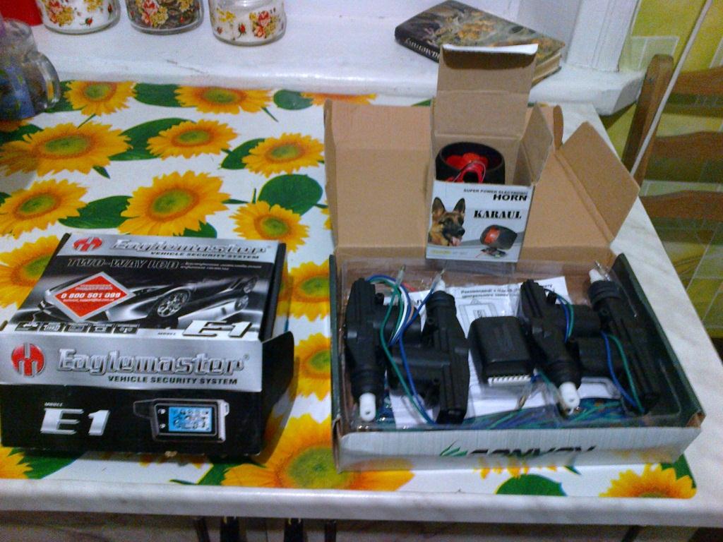

Сегодня прикупил парочку ништяков!!!
Прошу прощения за качество фоток...

KARAUL
Ещё б "Вестником Абокралипсиса" назвали )) А вообще сигналка весчь необходимая, поздравлямс :)

Караул-это крякалка)))Сигналка-Eaglemaster.Уже установлена и выполняет свои прямые обязанности(захотят угнать,угонят вместе с сигналкой).Брал,чисто из-за эстэтики-чтоб ключем не шоркать....Спасибо за поздравление!!!24-10 '91 писал(а):KARAUL

Тарасевич,
хорошая крякалка, у меня такая же стоит! хоть и маленькая, но орет так, что уши закладывает
и стоит всего 4 бакса.
поздравляю с покупкой и установкой сигналки - нужная вещь: и ключем не надо орудовать, и малолеток с бабульками отпугнуть, чтобы в окна не заглядывали

Мне бесплатно досталась,так сказать в нагрузку ко всему купленному.На полтора штуцера у чувачка скупился,так он от счастья там стрыбал!usatank писал(а):и стоит всего 4 бакса.

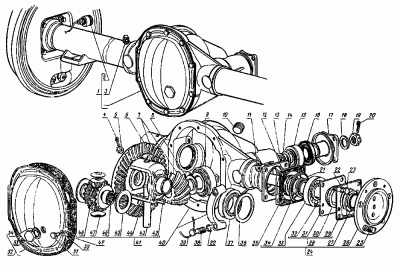

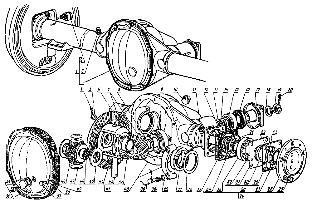

Братва,мне тут предлагают ЧАЙКомост,говорят подхотит один-в-один.Нигде не могу копнуть инфы о внедрении его вместо родного.
- Сообщения: 1232
- Автомобиль: Suzuki SX4
- Благодарил (а): 46 раз
- Поблагодарили: 30 раз
Re: Анкета Тарасевич
Тарасевич,
Чайкомост тебе не подойдет аж никак
ты наверное имел в виду неразрезной под разболтовку старого образца? такой подходит один в один. у Xanderа такой стоит.

Не,друг.Пацик(посредник,связной...)делает упор,что ЧАйковский,и именно подходит без проблем.Нарыл такую пикчу,с виду похож.ГАЗ-14.Нигде нет типоразмеров-ширина колеи и т.д.Ах,да-передаточное число ГП=3.5.usatank писал(а):Чайкомост тебе не подойдет аж никак ты наверное имел в виду неразрезной под разболтовку старого образца? такой подходит один в один. у Xanderа такой стоит.

Тарасевич ты представь себе ширину волги (1.80м) и ширину чайки (2.00м). Хотя да, на дороге устойчивей будет, колея расширится

Не ширину машины учитывать нужно,а ширину колеи.Задний мост 24ки-1420мм.Задний мост Чайки-йух его знает...ed101utf8 писал(а):ты представь себе ширину волги (1.80м) и ширину чайки (2.00м). Хотя да, на дороге устойчивей будет, колея расширится

Тарасевич,
при наличии сварки и болгарки практический любой задний мост подойдет
надо всего-лишь отрезать домики с волговского моста и приварить к любому другому. ну и придумать как состыковать кардан с задним мостом.
ну и при необходимости подрезать задние арки
-- Чт янв 05, 2012 21:44 pm --
Тарасевич,
Колея задняя газ 14 - 1580 мм
только для установки "один в один" тебе гораздо полезнее будет узнать расстояние между домиками заднего моста.
Тарасевич,

Ф топку ЧАЙКомост!Будем искать от 3110.Было предложение от 31105,но 10 косарей....Где их взять?

Тарасевич,
от 3110/31105 тебе по разболтовке не подойдет. на Черниговской разборке ЗМ 31105 продают толи по 2400 толи по 2800.

За расболтовку я вкурсе,в планах также передок.А если взять 31029?Там расболтовка зад/перед как у нас?

Тарасевич,
31029 бывают с разными разболтовками в зависимости от года выпуска.
если не хочешь менять разболтовку возьми неразрезной мост с разболтовкой старого образца.

usatank,это понятно,у меня головняк:перед-дисковый,зад-с числом ГП ниже чем наш,иначе смысл его менять.Вот и развожу здесь ромашку...Галова-кругом,есть перестал,ночами не сплю...)))
