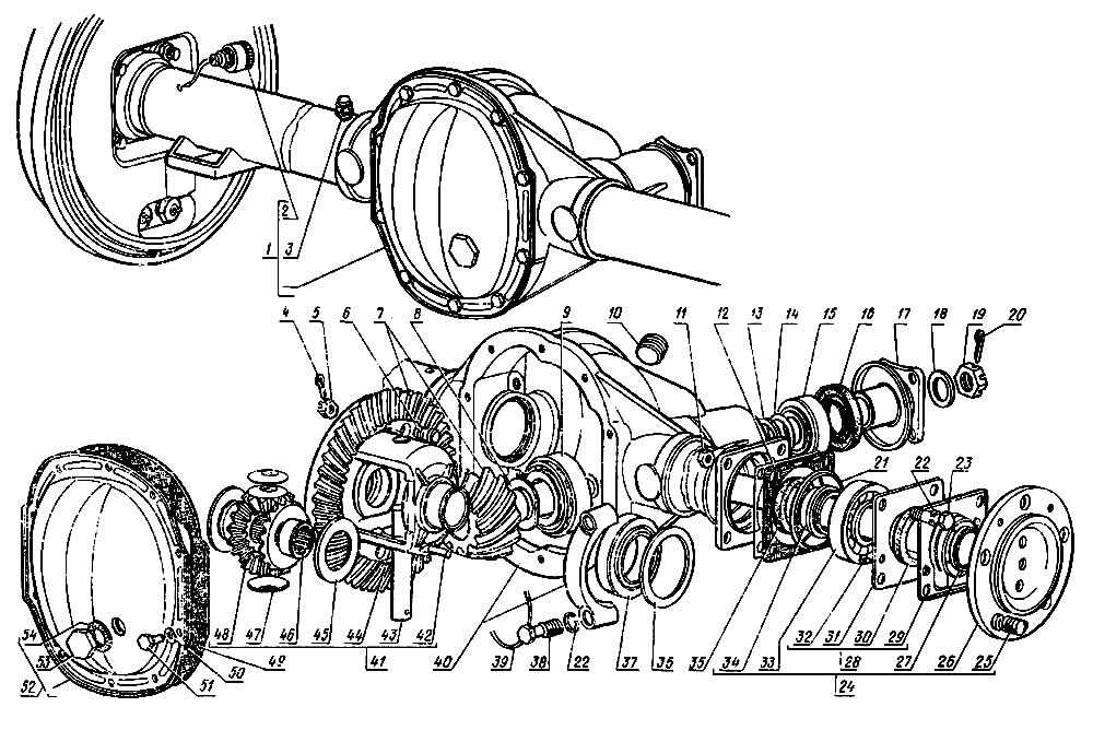

Сообщение Тарасевич » Чт янв 05, 2012 22:18 pm
usatank писал(а):Чайкомост тебе не подойдет аж никак ты наверное имел в виду неразрезной под разболтовку старого образца? такой подходит один в один. у Xanderа такой стоит.
Не,друг.Пацик(посредник,связной...)делает упор,что ЧАйковский,и именно подходит без проблем.Нарыл такую пикчу,с виду похож.ГАЗ-14.Нигде нет типоразмеров-ширина колеи и т.д.Ах,да-передаточное число ГП=3.5.
Мост ГАЗ-14.

Сообщение ed101utf8 » Чт янв 05, 2012 22:24 pm
Тарасевич ты представь себе ширину волги (1.80м) и ширину чайки (2.00м). Хотя да, на дороге устойчивей будет, колея расширится :verynice:

Сообщение Тарасевич » Чт янв 05, 2012 22:27 pm
ed101utf8 писал(а):ты представь себе ширину волги (1.80м) и ширину чайки (2.00м). Хотя да, на дороге устойчивей будет, колея расширится
Не ширину машины учитывать нужно,а ширину колеи.Задний мост 24ки-1420мм.Задний мост Чайки-йух его знает...

Сообщение ed101utf8 » Чт янв 05, 2012 22:28 pm
Тарасевич, действительно, а колея с шириной машины вообще никак не связаны.

Сообщение usatank » Чт янв 05, 2012 22:29 pm
Тарасевич,
при наличии сварки и болгарки практический любой задний мост подойдет :lol:
надо всего-лишь отрезать домики с волговского моста и приварить к любому другому. ну и придумать как состыковать кардан с задним мостом.
ну и при необходимости подрезать задние арки :verynice:
-- Чт янв 05, 2012 21:44 pm --
Тарасевич,
Колея задняя газ 14 - 1580 мм
только для установки "один в один" тебе гораздо полезнее будет узнать расстояние между домиками заднего моста.

Сообщение Тарасевич » Чт янв 05, 2012 22:49 pm
Ф топку ЧАЙКомост!Будем искать от 3110.Было предложение от 31105,но 10 косарей....Где их взять?
