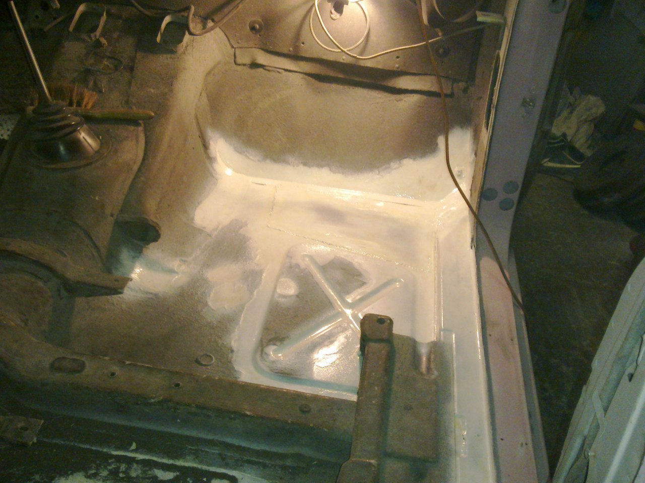

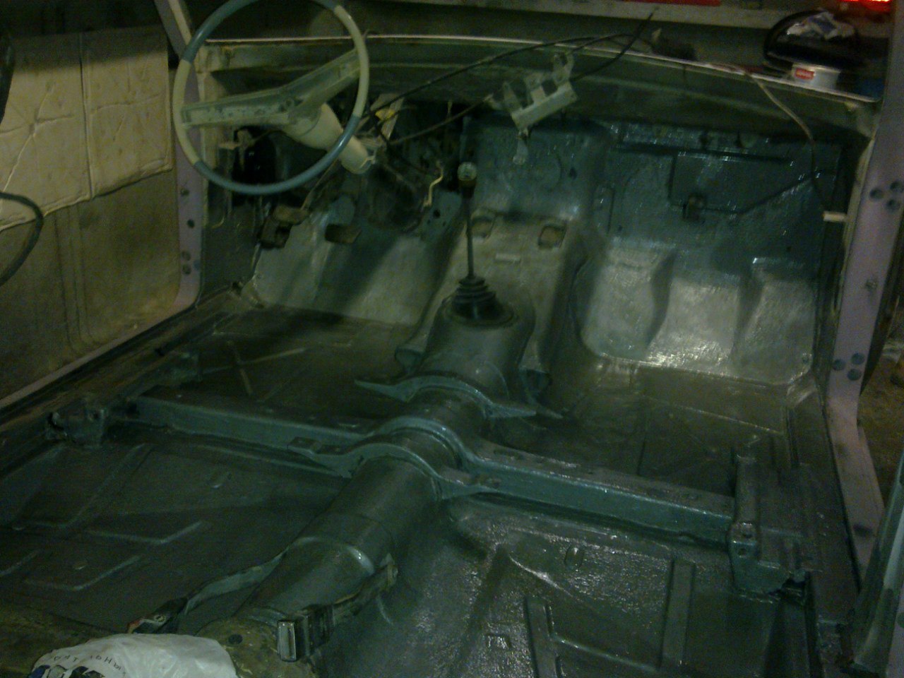

Нет уж, батенька, замена пола это архиважное дело. Поэтому распиши хотя бы чем покрывал и как подготавливал.
- Сообщения: 1416
- Откуда: г.Уфа
- Благодарил (а): 88 раз
- Поблагодарили: 31 раз
Re: Анкета Weld
Отличная работа!
Весь салон будешь в бежевый перешивать?

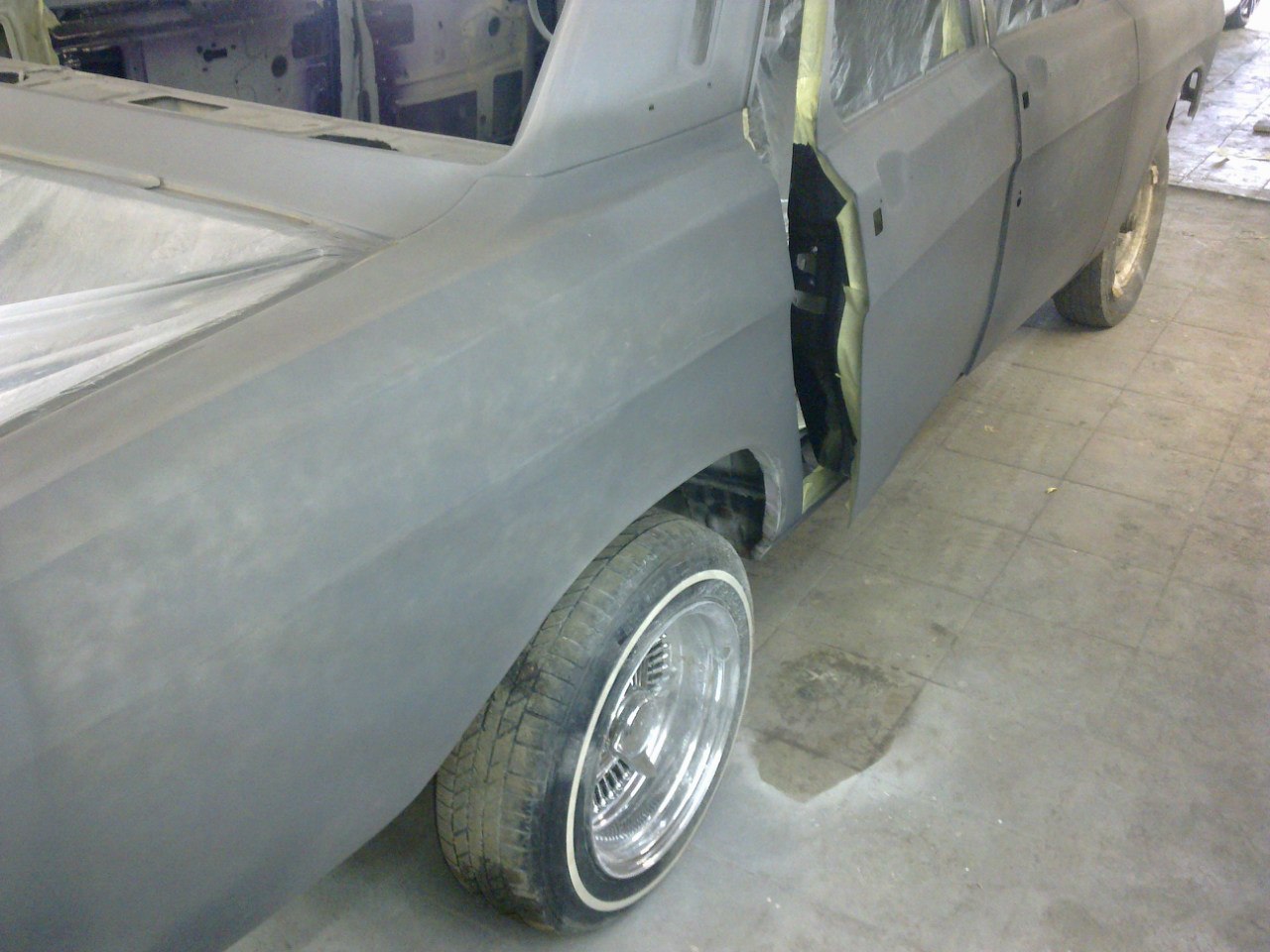

Re: Анкета Weld

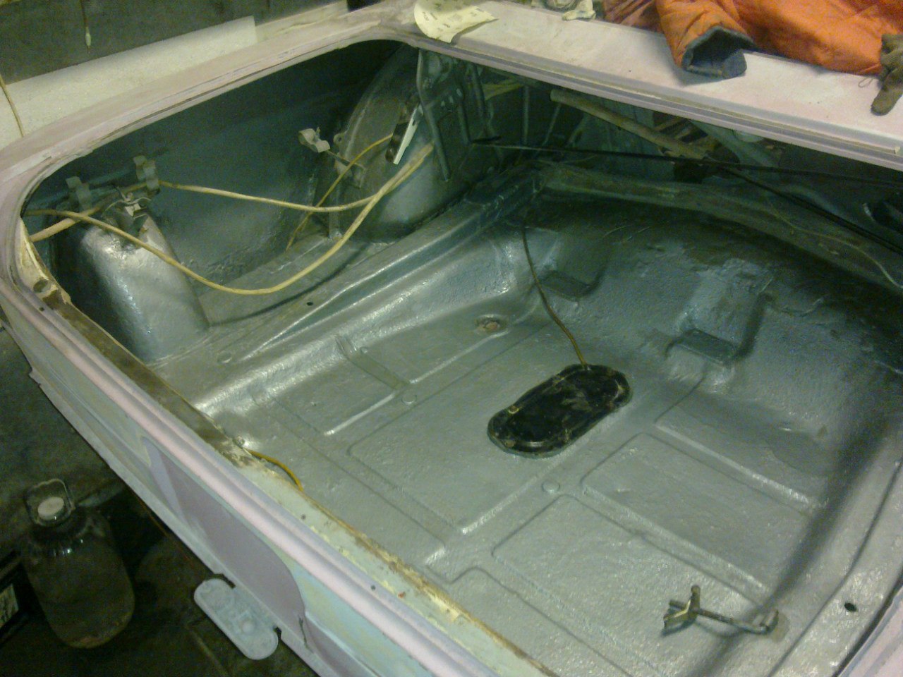

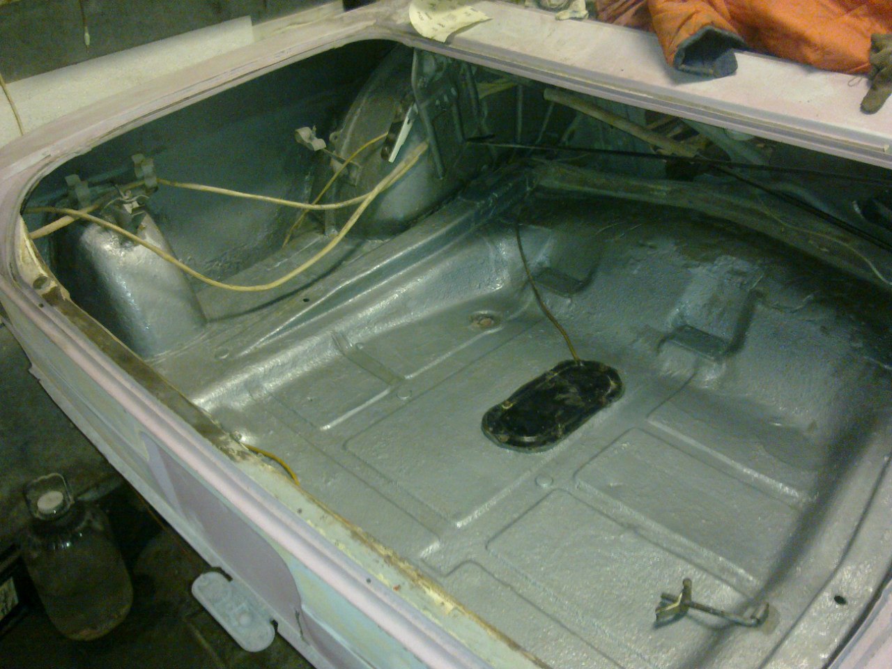

Сначал большой отвёрткой и шпателем отодрал ту каку, которой был полностью промазан салон и багажник, затем болгарычем было всё зачищено до металла, не оставив не единого пятнышка, обезжириваем, кислотный грунт сверху, потом простой, потом шовный герметик, потом ещё слой грунта, потом наверное краска простая сверху или ещё что-нибудь полезное, ниши все будут антигравием ещё промазаны в салоне, чтобы песок под ковриками не работал как абразивка и не сдирал всю эту прелесть. Думал сначала залудить швы пола все сварные, но лужение металла полов и других таких элементов не обладает высокой корозийной стойкостью, поэтому решил просто герметиком пройтись. В места, куда болгарка не пролезла, буду преобразователем ржи в грунт лить, потом смывать это добро, потом кислотник снова, потом грунт и краску простую. Дальше подобное веселье предстоит с багажником и передними аркамиПутник писал(а):Нет уж, батенька, замена пола это архиважное дело. Поэтому распиши хотя бы чем покрывал и как подготавливал.
-- Пт май 25, 2012 21:21 pm --

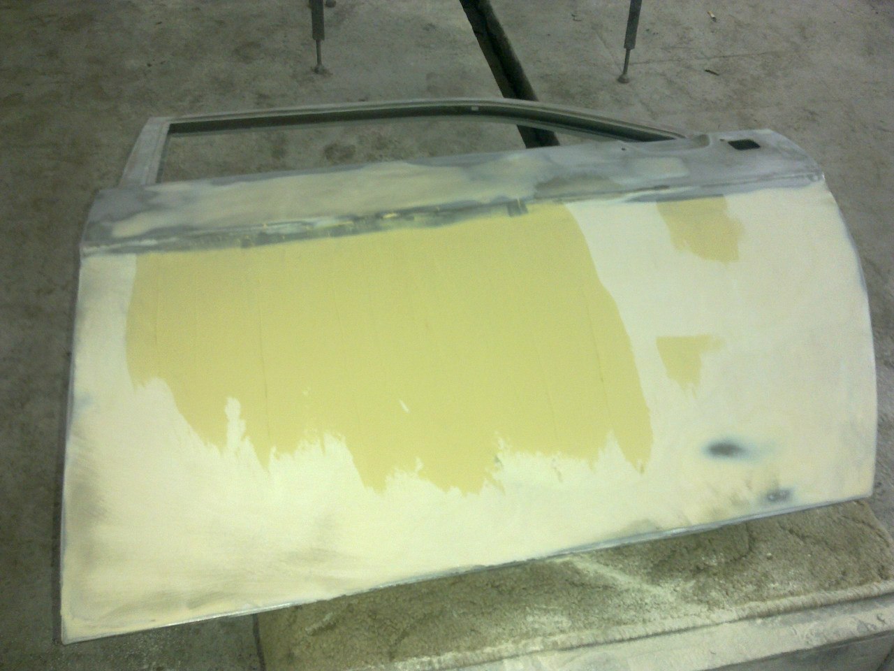

Пока только батоны дверей претянуты и накладки на стойки, потом как из малярки придёт панель приборов, которая выводится шпаклей, спасается от ржи и красится в серый под цвет дверных карт, будет тоже сверху перетянута в кремовый. И полка задняя тоже. Крышка бардачка и железная накладка на ленточник будет покрашена в цвет, в который машина будет перекрашиваться в будущем. Так же вся мелочёвка чёрного цвета будет перекрашена в кремовый. Руль и кожух рулевого вала тоже.Smooth Criminal писал(а):Отличная работа!Весь салон будешь в бежевый перешивать?

Re: Анкета Weld
Работа проделана грандиозная, подвиг шахтёра. :) А шовный герметик почему клал на грунт, он вроде как на металл липнет? Антигравий будешь покрывать краской? Как смывать преобразователь тем более из щели/труднодоступное место, понятно, что в инструкции написано водой, но как то опасаюсь загонять воду в такие места - очень проблемно будет просушить. Да веселье то ещё, но греет мысль, что сделал этот участок и больше его трогать не будешь.Weld писал(а): Сначал большой отвёрткой и шпателем отодрал ту каку, которой был полностью промазан салон и багажник, затем болгарычем было всё зачищено до металла, не оставив не единого пятнышка, обезжириваем, кислотный грунт сверху, потом простой, потом шовный герметик, потом ещё слой грунта, потом наверное краска простая сверху или ещё что-нибудь полезное, ниши все будут антигравием ещё промазаны в салоне, чтобы песок под ковриками не работал как абразивка и не сдирал всю эту прелесть. Думал сначала залудить швы пола все сварные, но лужение металла полов и других таких элементов не обладает высокой корозийной стойкостью, поэтому решил просто герметиком пройтись. В места, куда болгарка не пролезла, буду преобразователем ржи в грунт лить, потом смывать это добро, потом кислотник снова, потом грунт и краску простую. Дальше подобное веселье предстоит с багажником и передними арками.
- Сообщения: 348
- Зарегистрирован: Пн ноя 14, 2011 12:47 pm
- Автомобиль: 1972, 1982
- Откуда: Ленинград
- Поблагодарили: 11 раз
Re: Анкета Weld
Спасибо) Но в своей формуле я внёс кое-какие изменения, а именно после слоя грунта поверх герметика, я промазал всё мастикой, а в нишах ног и передний щит покрыл ею 2 раза. Антигравий сверху не буду ничем покрывать пожадуй. С преобразователем ещё не работал, думается мне, что смывать его необязательно, т.к. он образует слой грунта, может на него сверху и кислотник класть?Путник писал(а):Работа проделана грандиозная, подвиг шахтёра. :) А шовный герметик почему клал на грунт, он вроде как на металл липнет? Антигравий будешь покрывать краской? Как смывать преобразователь тем более из щели/труднодоступное место, понятно, что в инструкции написано водой, но как то опасаюсь загонять воду в такие места - очень проблемно будет просушить. Да веселье то ещё, но греет мысль, что сделал этот участок и больше его трогать не будешь.Weld писал(а): Сначал большой отвёрткой и шпателем отодрал ту каку, которой был полностью промазан салон и багажник, затем болгарычем было всё зачищено до металла, не оставив не единого пятнышка, обезжириваем, кислотный грунт сверху, потом простой, потом шовный герметик, потом ещё слой грунта, потом наверное краска простая сверху или ещё что-нибудь полезное, ниши все будут антигравием ещё промазаны в салоне, чтобы песок под ковриками не работал как абразивка и не сдирал всю эту прелесть. Думал сначала залудить швы пола все сварные, но лужение металла полов и других таких элементов не обладает высокой корозийной стойкостью, поэтому решил просто герметиком пройтись. В места, куда болгарка не пролезла, буду преобразователем ржи в грунт лить, потом смывать это добро, потом кислотник снова, потом грунт и краску простую. Дальше подобное веселье предстоит с багажником и передними арками.

Re: Анкета Weld
Путник, за Цинкарь не скажу, долгосрочного опыта с ним не имел, я бы посоветовал воспользоваться преобразователем Hi-Gear Rust Threatment. Он протравливает ржавчину, сам после высыхания превращается в грунт, который можно смело покрывать эмалью. А можно и не покрывать - обработанным деталям он и так ржаветь не дает. Покрывать им, как и краской, в несколько тонких слоёв по мокрому.
- Сообщения: 1367
- Откуда: Самара
- Благодарил (а): 24 раза
- Поблагодарили: 59 раз
Re: Анкета Weld
Надо попробовать, мажу Цинкарём там где зачистил как транспортировочным грунтом, чтоб не ржавело до покраски и выявить точки и раковины ржавчины.Sebastian писал(а):Путник, за Цинкарь не скажу, долгосрочного опыта с ним не имел, я бы посоветовал воспользоваться преобразователем Hi-Gear Rust Threatment. Он протравливает ржавчину, сам после высыхания превращается в грунт, который можно смело покрывать эмалью. А можно и не покрывать - обработанным деталям он и так ржаветь не дает. Покрывать им, как и краской, в несколько тонких слоёв по мокрому.
Советуют ещё такой http://www.shintop.ru/kamen/cat_auto.ph ... ow&id=5795
Думаю переходить на другой преобразователь нежели Цинкарь, чего-то он лажает.

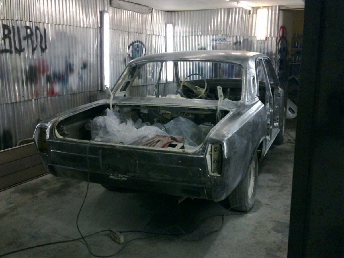

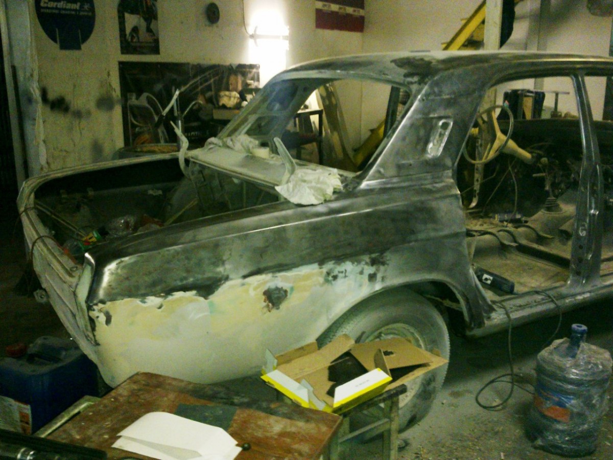

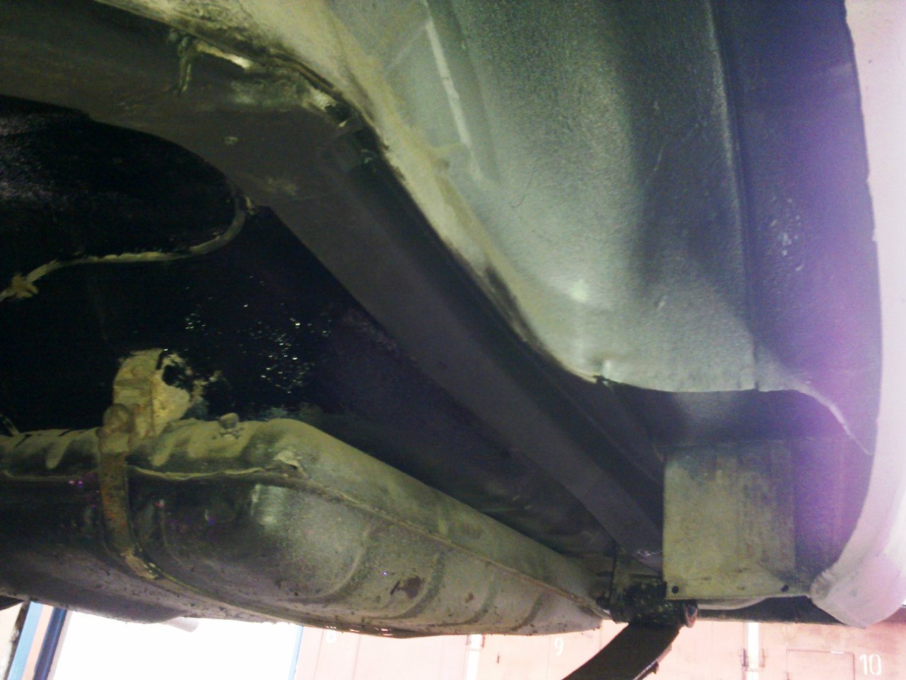

С багажником и салоном всё ясно и скоро будет закончено. Но как быть с арками колёсными, крыльями, днищем? Зачищать там всё так как в салоне, думаю не стоит. Тем более у меня нету ни ямы в гараже, не эстакады на территории. Что подскажете?

Как раз надо делать максимально хорошо, чтоб потом туда не лезть "никада" :)

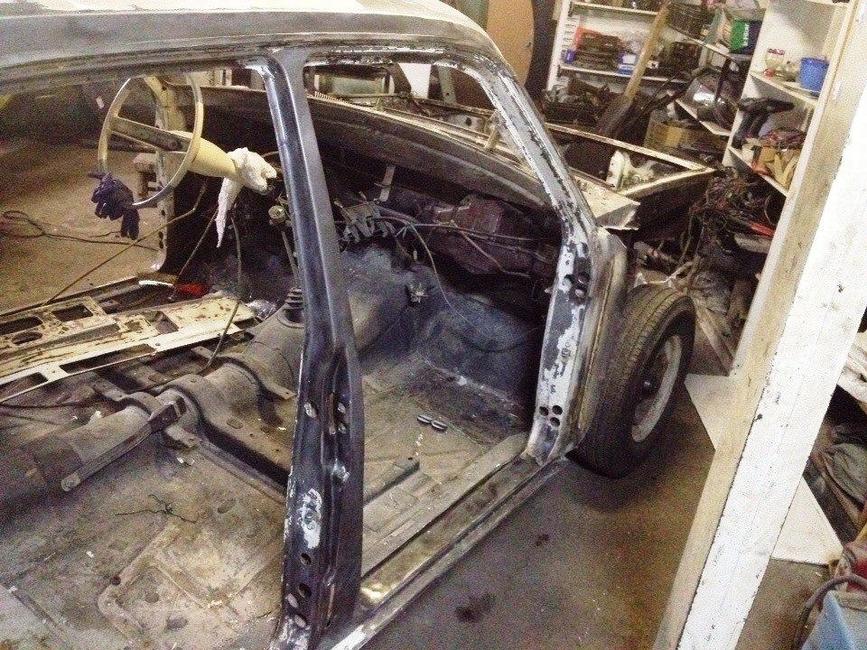

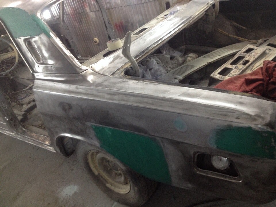

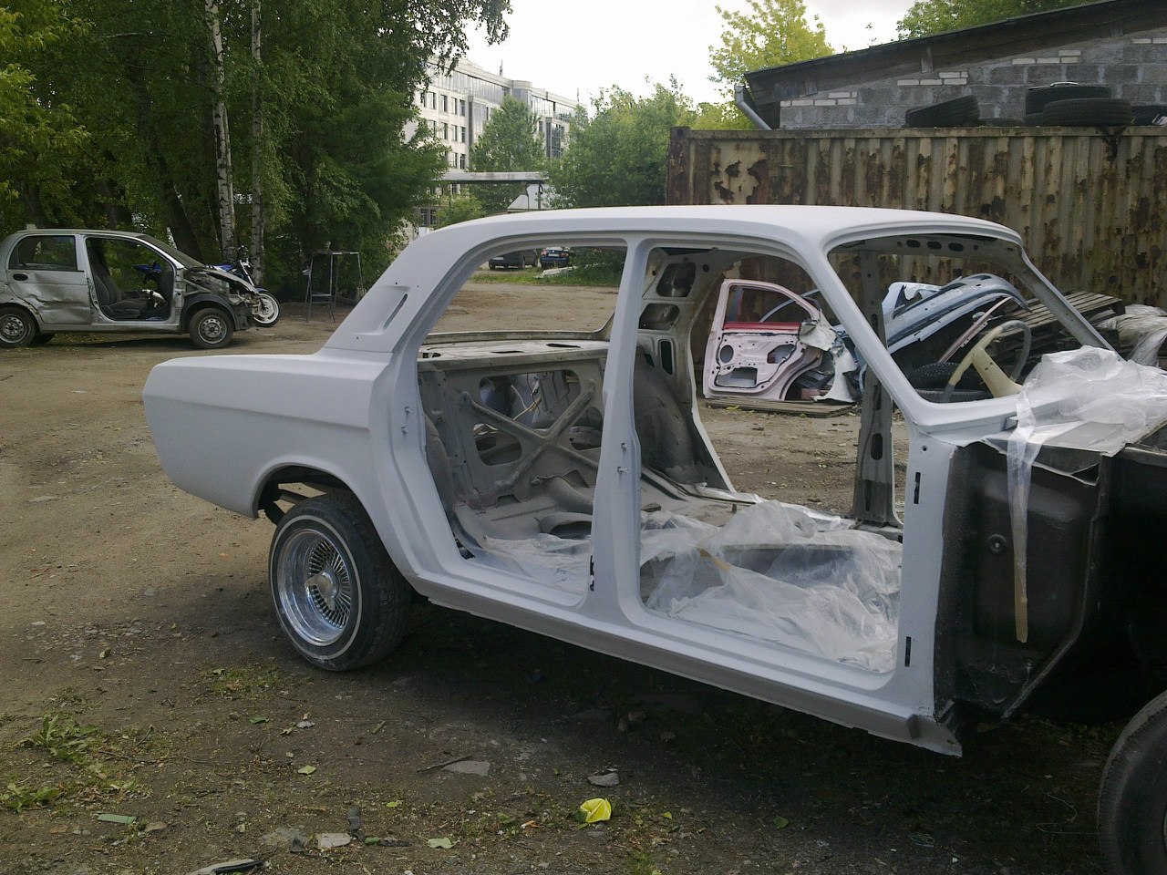

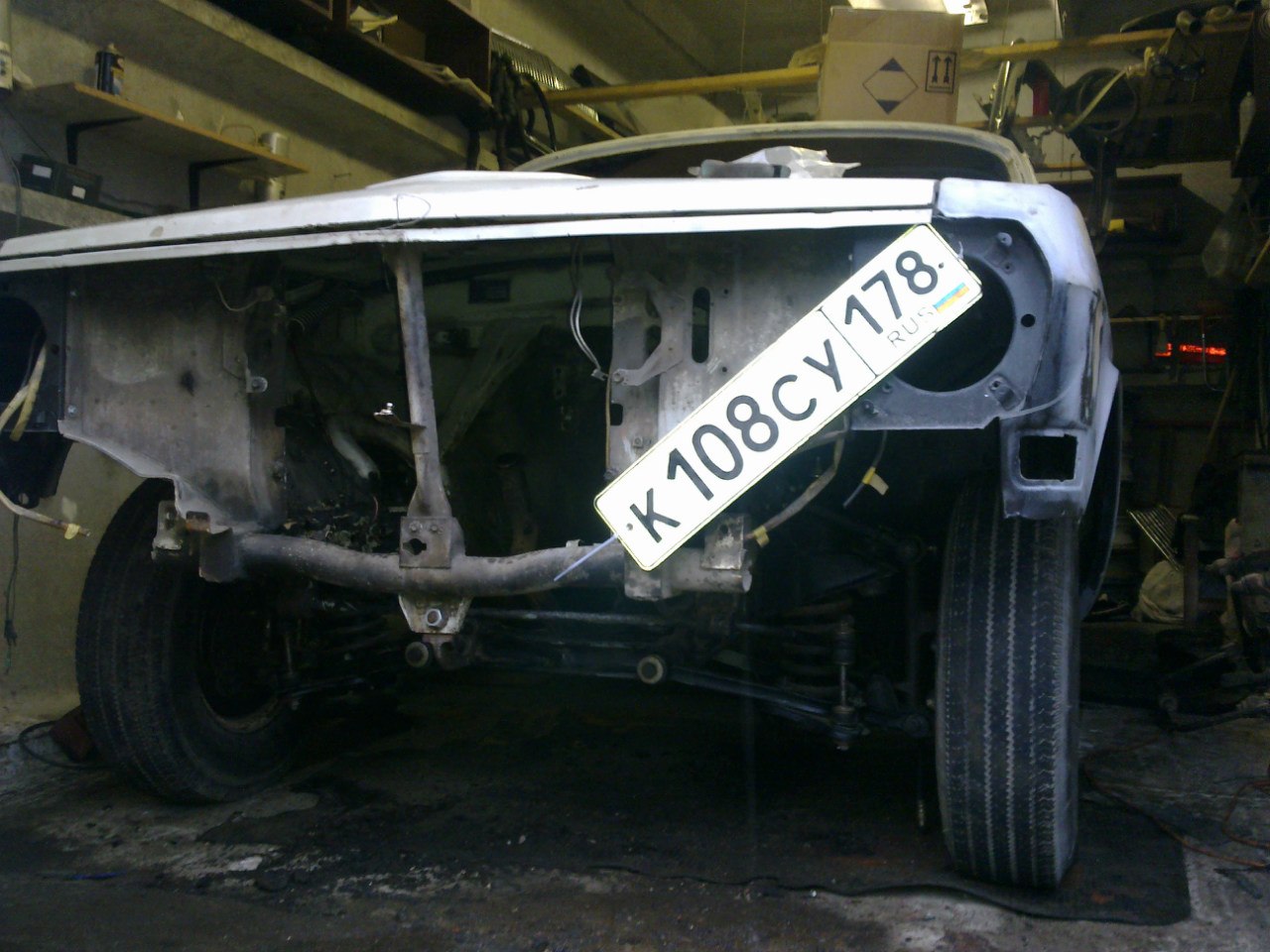

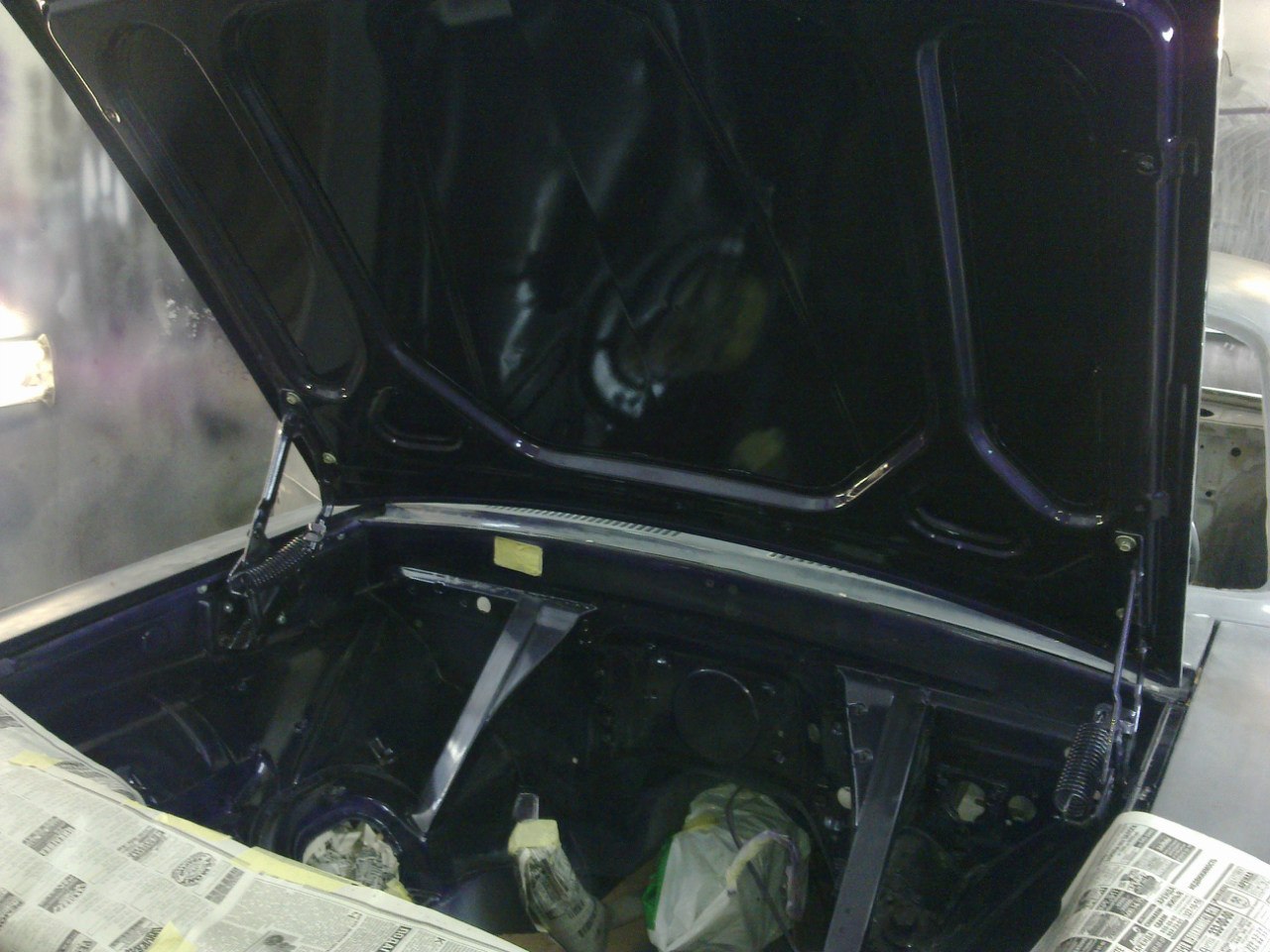

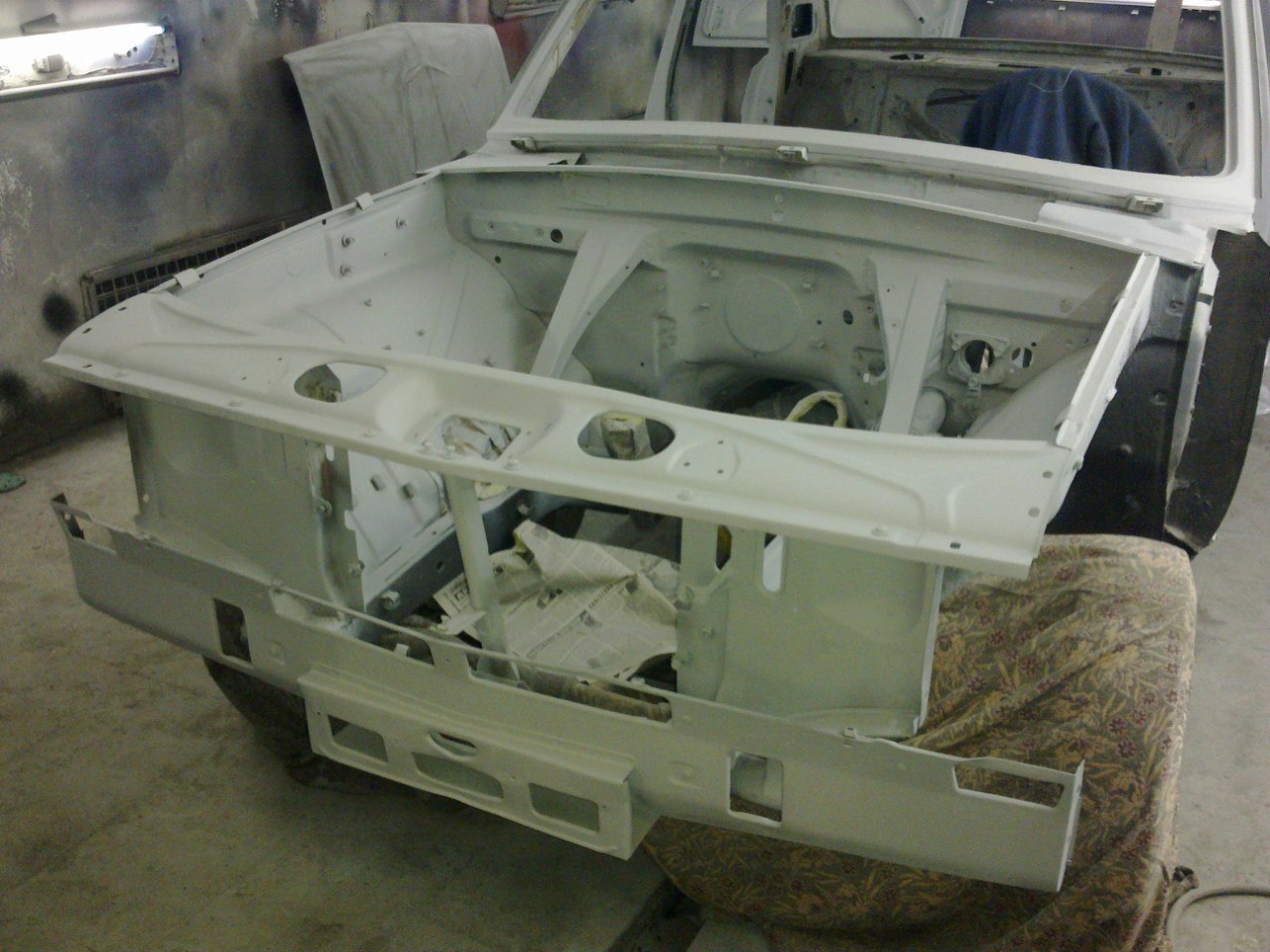

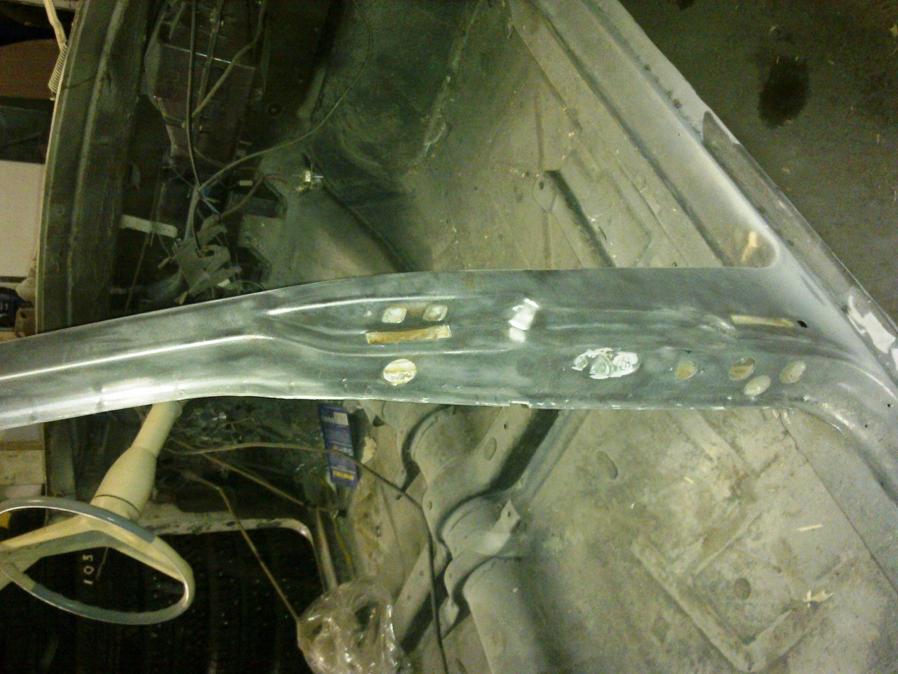

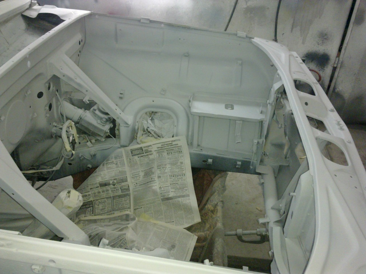

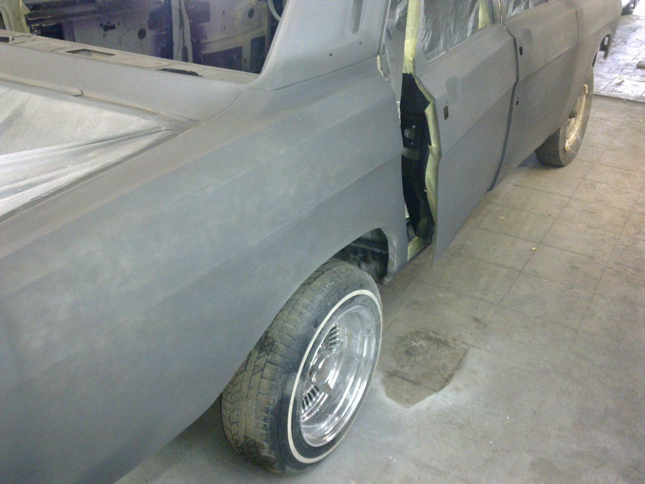

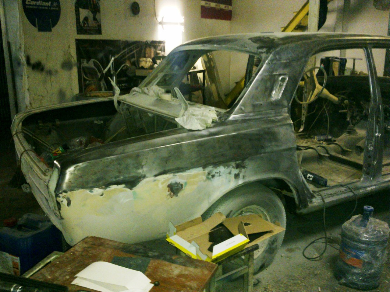

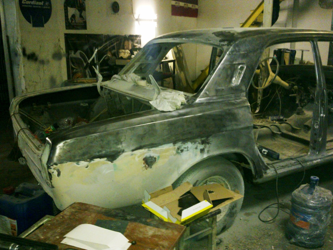

Передние арки в несколько этапов:
1. Болгарим полностью
http://cs305102.userapi.com/v305102961/ ... yOkwa4.jpg
2. Обезжириваем и фигачим кислотник
http://cs305102.userapi.com/v305102961/ ... QtJiJk.jpg
3. Шовный герметик
http://cs305103.userapi.com/v305103961/ ... dTniB4.jpg
4. 2к грунт
http://cs305103.userapi.com/v305103961/ ... Q_kvD8.jpg
5. Мастика
http://cs305103.userapi.com/v305103961/ ... 33ixiI.jpg
6. Антигравий
http://cs411918.userapi.com/v411918961/ ... oMktPg.jpg

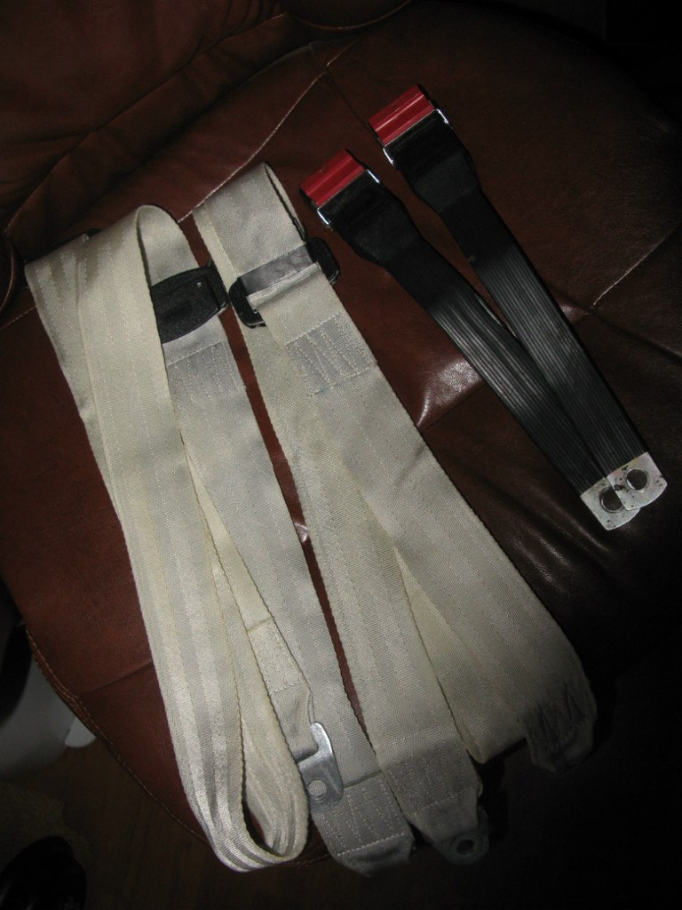

Суперредкий рейтинговый экспортный руль и ленточник, предназначенный для америки

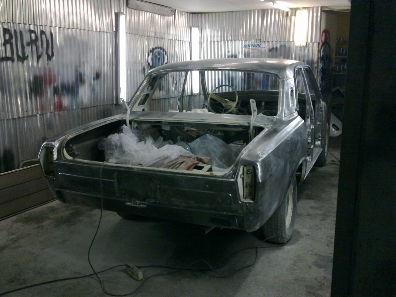

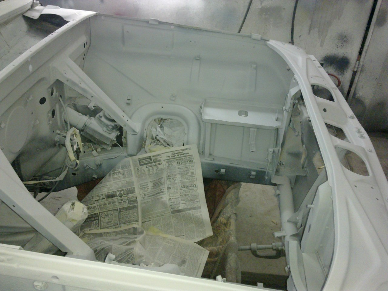

3. Шовный герметик
4. 2к грунт
5. Мастика
6. Антигравий

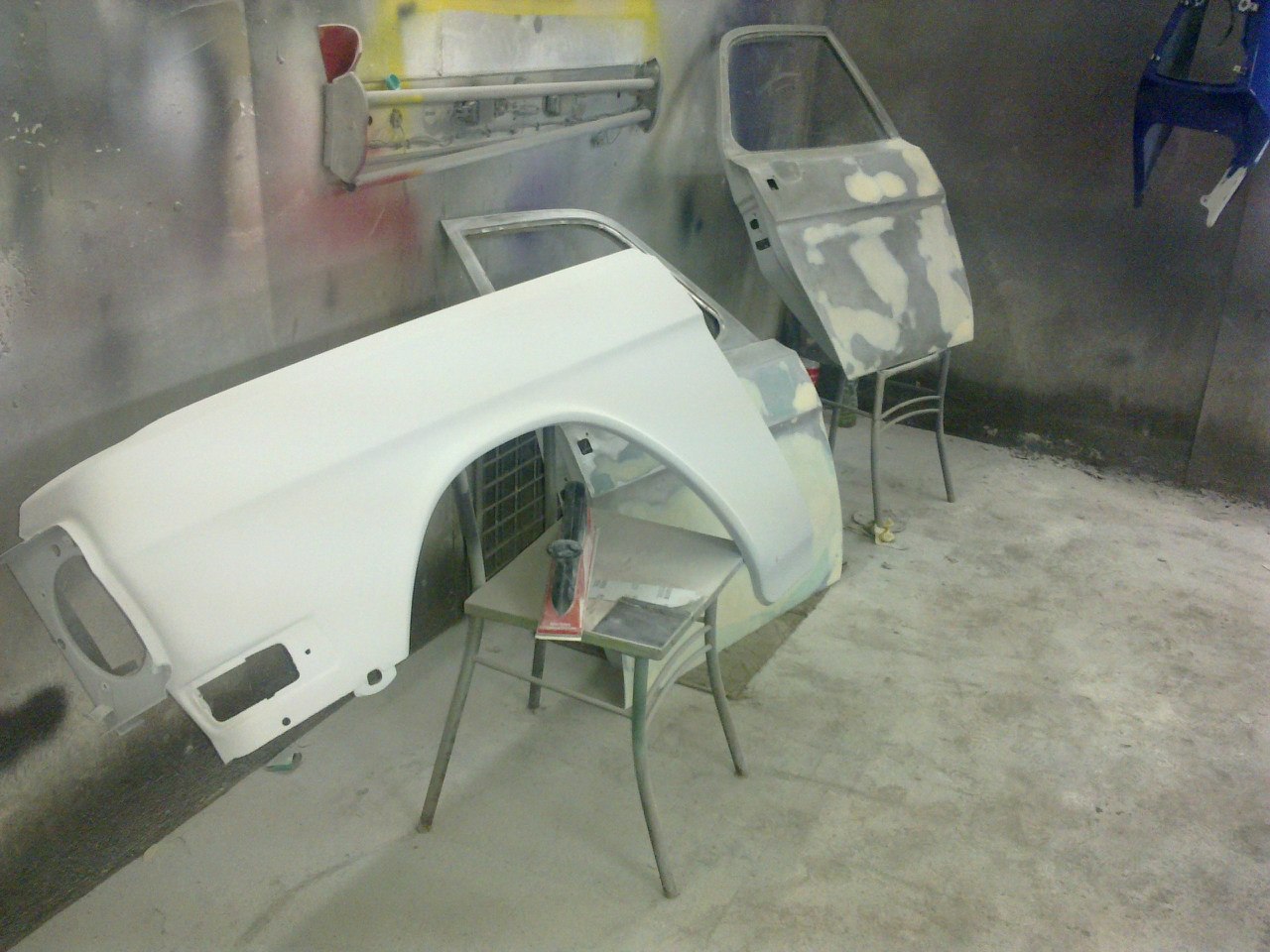

Рабочая обстановка
http://cs305102.userapi.com/v305102961/ ... Hzltbc.jpg

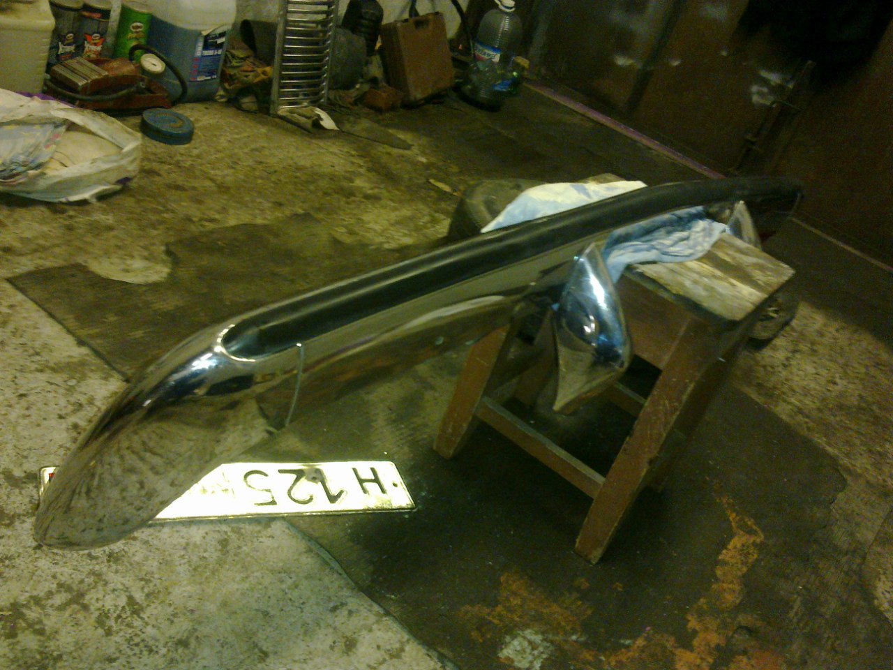

http://cs305102.userapi.com/v305102961/ ... 6l_8c8.jpg
http://cs305103.userapi.com/v305103961/ ... a0evA4.jpg
Разное уныние
http://cs411918.userapi.com/v411918961/ ... NWOHkc.jpg
http://cs411918.userapi.com/v411918961/ ... LrYa_k.jpg
http://cs411918.userapi.com/v411918961/ ... 59H5aw.jpg
http://cs411918.userapi.com/v411918961/ ... nJhgag.jpg
http://cs411918.userapi.com/v411918961/ ... Q1BOS8.jpg
Редкости и не очень
http://cs306802.userapi.com/v306802961/ ... NHxNPQ.jpg
http://cs305102.userapi.com/v305102961/ ... KpWJbk.jpg
http://cs308119.userapi.com/v308119961/ ... 3JbuII.jpg

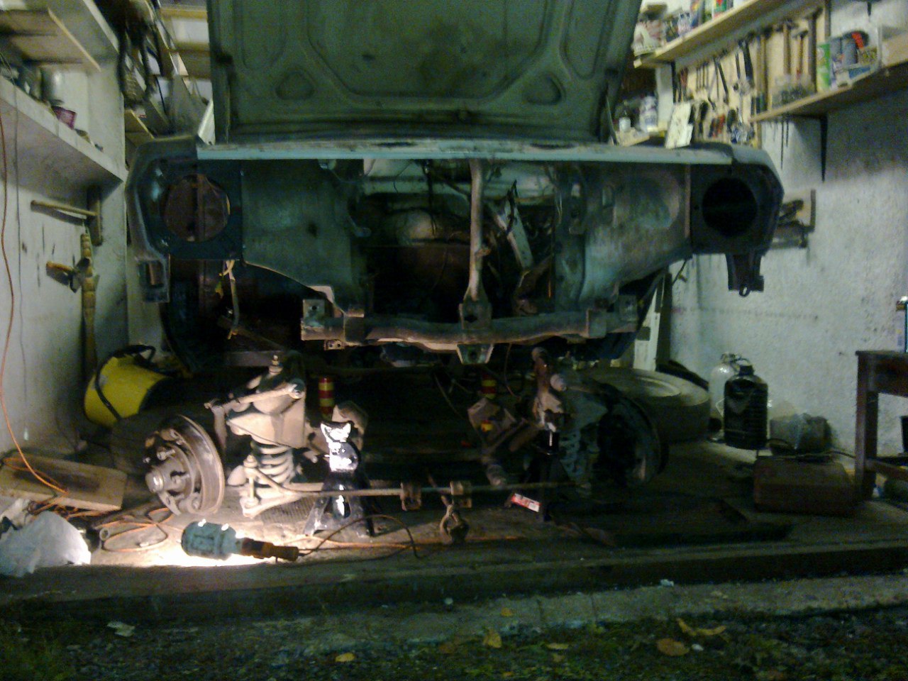

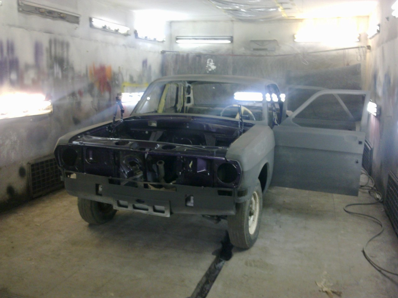

Всё готово к большой стройке
http://cs411919.userapi.com/v411919961/ ... 5MUios.jpg
Всё очень плохо
http://cs315219.userapi.com/v315219961/ ... eKA6u0.jpg
Или не очень
http://cs315219.userapi.com/v315219961/ ... _2VZuA.jpg

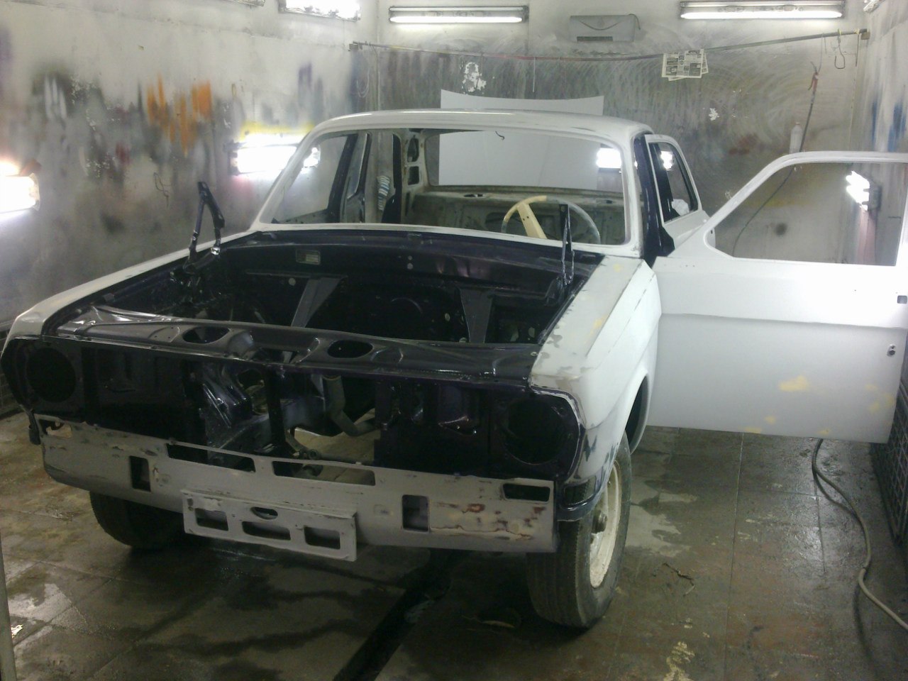

Всё готово
http://cs308230.userapi.com/v308230961/ ... _Tl6k8.jpg

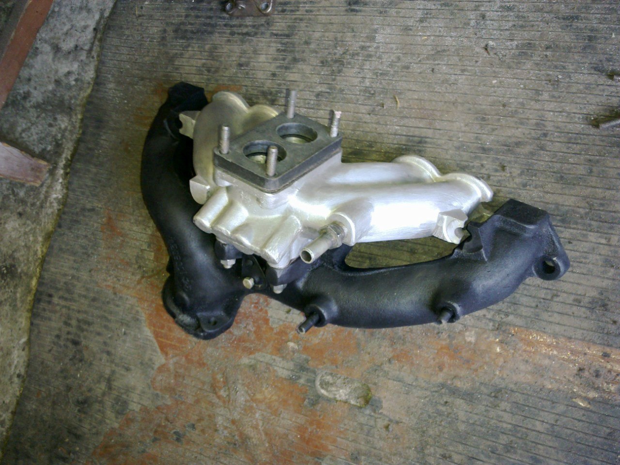

Баловство всякое
http://cs308230.userapi.com/v308230961/ ... OFNv04.jpg
В деталях
http://cs308230.userapi.com/v308230961/ ... 1Mc6T0.jpg
http://cs308230.userapi.com/v308230961/ ... xSV_T0.jpg
http://cs308230.userapi.com/v308230961/ ... DiJ8r0.jpg
http://cs308230.userapi.com/v308230961/ ... xOY2r4.jpg
http://cs308230.userapi.com/v308230961/ ... tiSfGs.jpg
http://cs308230.userapi.com/v308230961/ ... HYm1u0.jpg
http://cs308230.userapi.com/v308230961/ ... V7RkhI.jpg

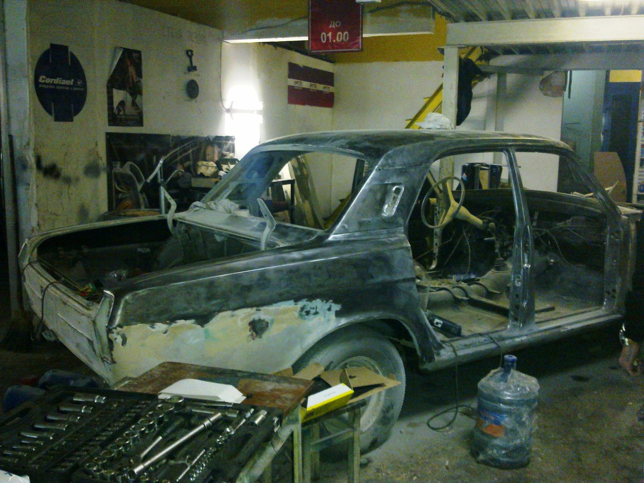

Ну и машина почти полностью замаринована
http://cs421331.userapi.com/v421331961/ ... 5fr0CU.jpg
http://cs421331.userapi.com/v421331961/ ... n8jC_k.jpg
http://cs421331.userapi.com/v421331961/ ... LqgCyo.jpg
Ну и напоследок новогодняя кастом покраска бензобака по моей технологии
http://cs323328.userapi.com/v323328961/ ... rm6xD4.jpg
http://cs323328.userapi.com/v323328961/ ... bIvA-o.jpg
Такие дела..

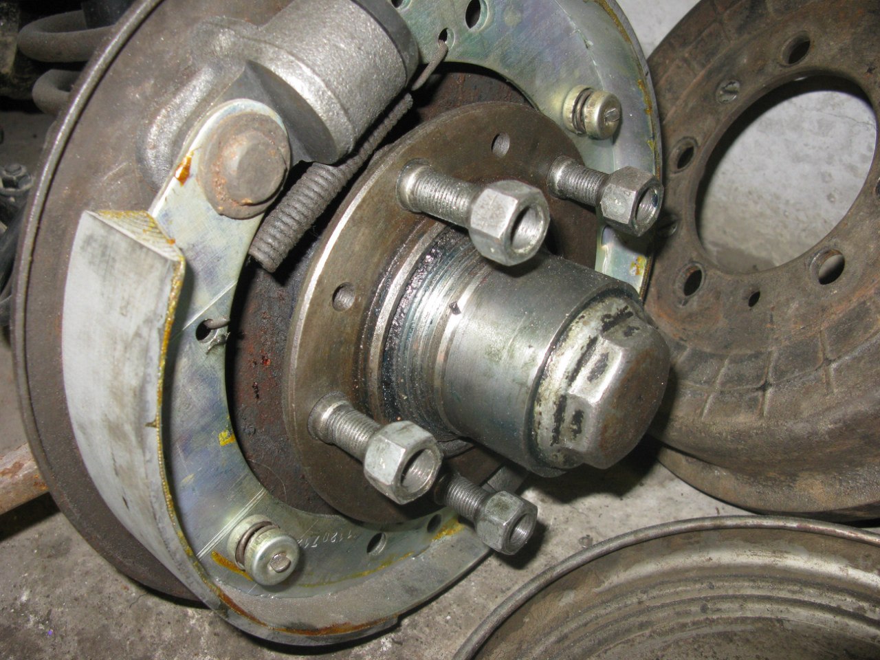

колёса

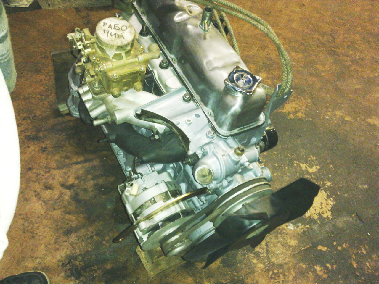

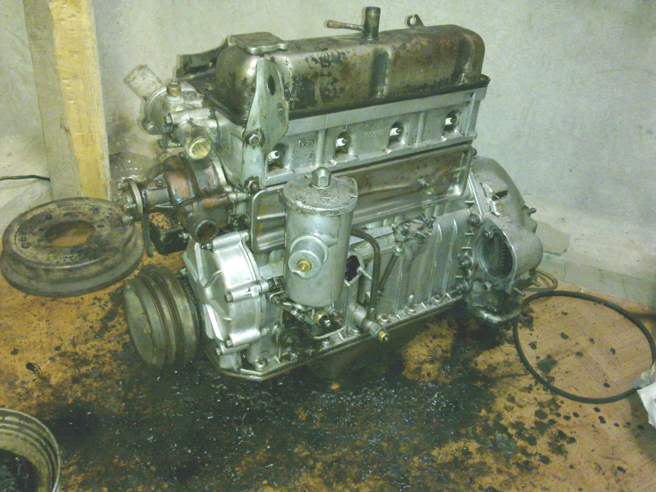

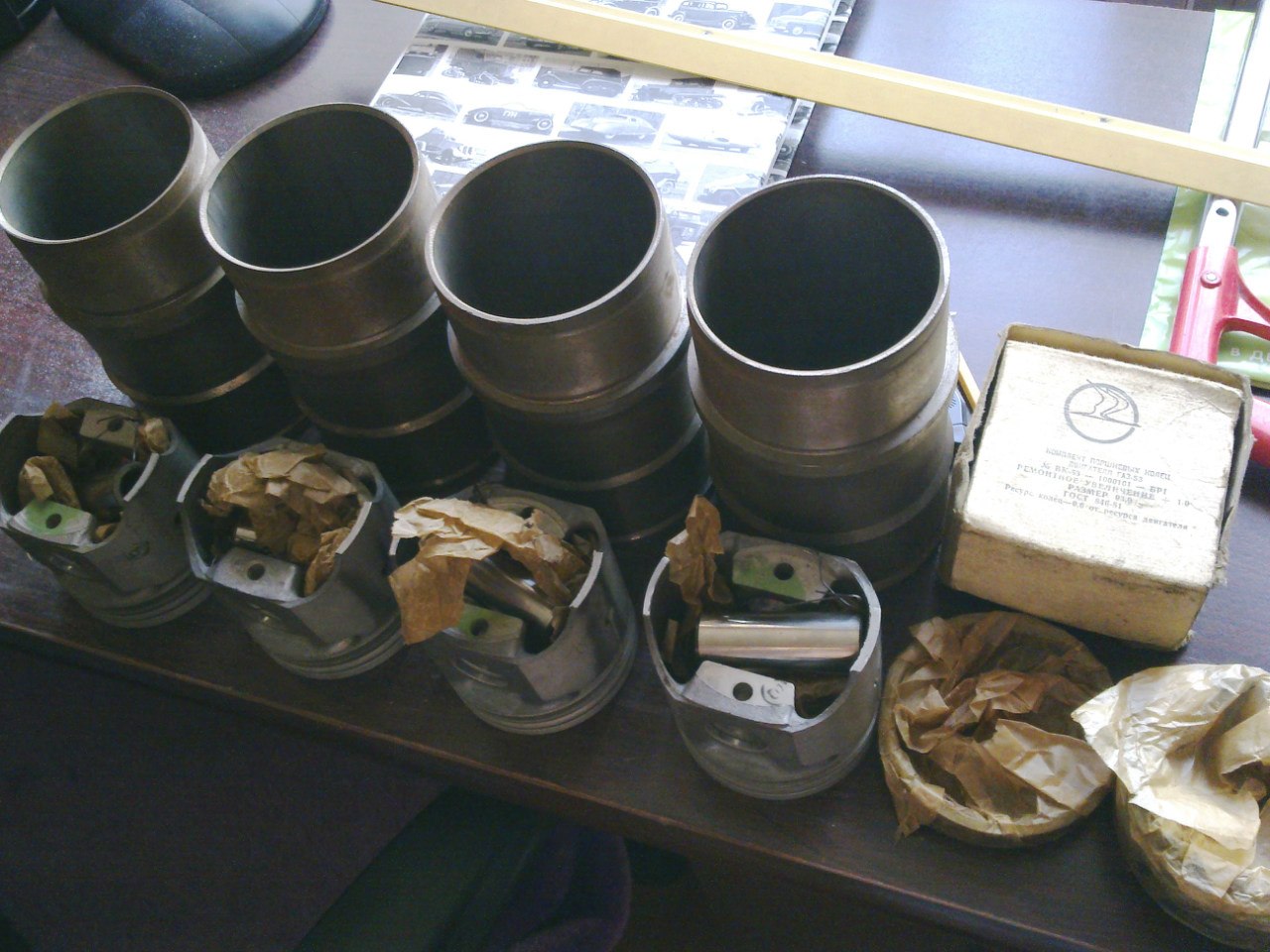

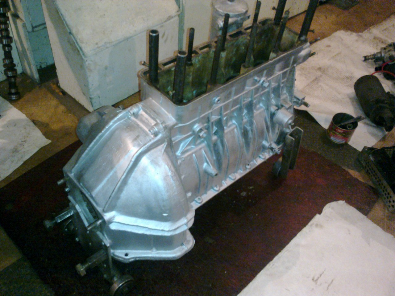

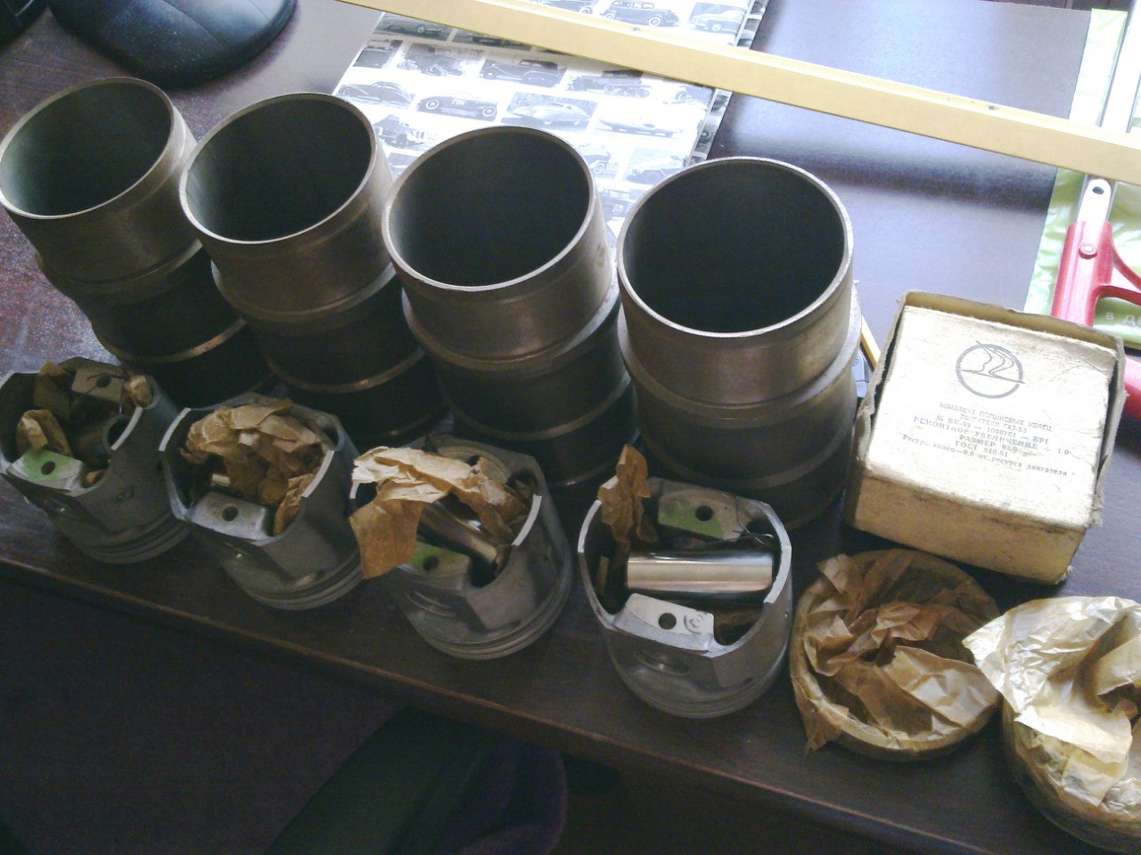

Капиталка на советской поршневой

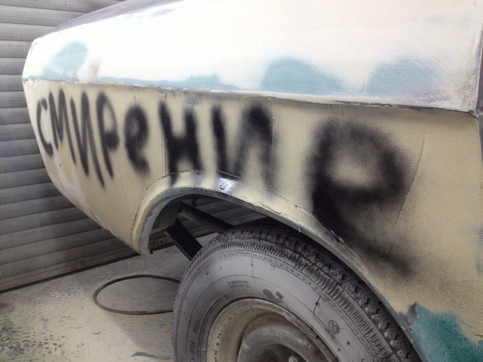

смирение
