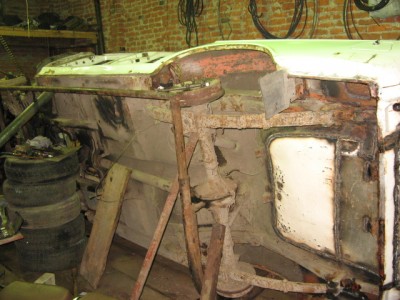

Сообщение vlad-chk » Пн июл 23, 2012 16:16 pm

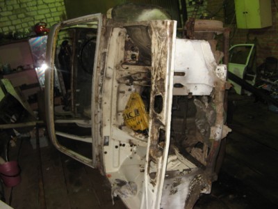

наконец то машина на боку...!!!!!! вечером выложу фото)))
-- Пн июл 23, 2012 23:05 pm --

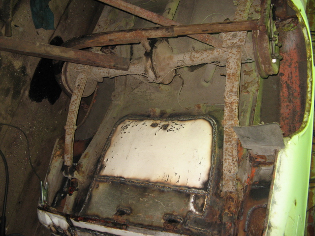

сегодня был тяжелый день...
-- Пн июл 23, 2012 23:07 pm --

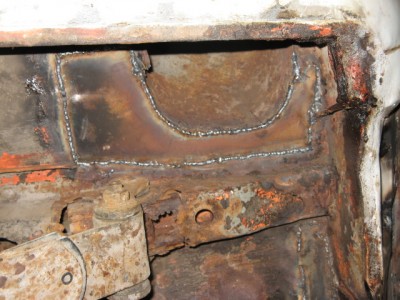

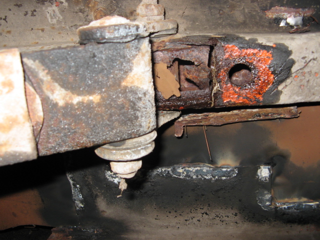

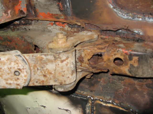

Принято решение усилить лонжероны! Завтра нарежут из двойки пластин на заводе.. надо будет варить)
-- Пн июл 23, 2012 23:08 pm --
Вот десятка друга :good:

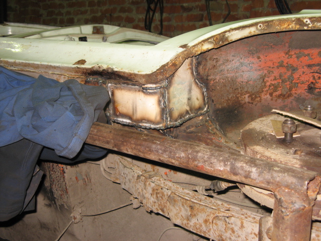

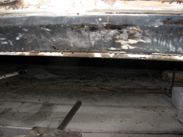

Сообщение vlad-chk » Вт июл 24, 2012 21:44 pm

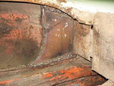

Результаты сегодняшней работы
Сообщение TANKER » Вт июл 24, 2012 22:02 pm
мде, адские дрова а не кузов и не жалко столько сил вкладывать ?
Сообщение vlad-chk » Вт июл 24, 2012 22:09 pm
был к этому готов) хочу заняться так чтобы смело смог сказать СДЕЛАЛ ВСЕ САМ, а так мог бы еще 30000 добавить и купить уже сделанную но все это не то хорошо тогда когда машину свою знаешь до каждого ботика! поэтому и брал в таком состоянии, но хотел именно 24 ку, вот попался удачный вариант и по цене и по расстоянию...

-- Вт июл 24, 2012 23:14 pm --
да и тем более основная работа по сварке уже выполнена

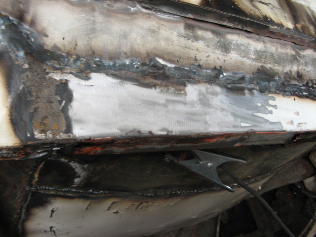

Вот немного пофоткал)

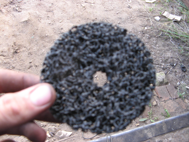

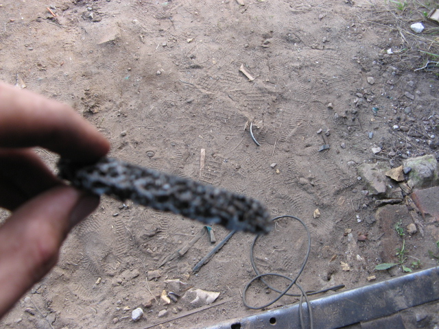

купил круг для снятия старой краски
Вот так он чистит

Сообщение VolgaDriver-52 » Пт июл 27, 2012 23:31 pm
Ни разу не видел таких кругов :surprise:
#48
Сообщение vlad-chk » Сб июл 28, 2012 10:10 am
еле еле нашел в нижнем.... пол нижнего объездил и то купил на дрель а есть на болгарку вот они еще лучше)) но я ээтот тоже на болгарку прикрутил)

Сообщение VolgaDriver-52 » Вс июл 29, 2012 21:36 pm
Скажи где купил, плиз.
А из какого материала этот круг?
#50
Сообщение vlad-chk » Вс июл 29, 2012 21:58 pm
материал хз... купил в автокраска.ру на керченской 14 270 р стоит

Сообщение Путник » Пн июл 30, 2012 7:36 am
VolgaDriver-52 писал(а):Скажи где купил, плиз.
Эта штука зовётся Scotch-Brite™ Clean & Strip. По опыту использовавших советуют не изгибать круг при чистке иначе разлетится мигом т.е. чистить только торцом.
http://www.skotch.ru/abraziv/zachistnye ... -strip.htm

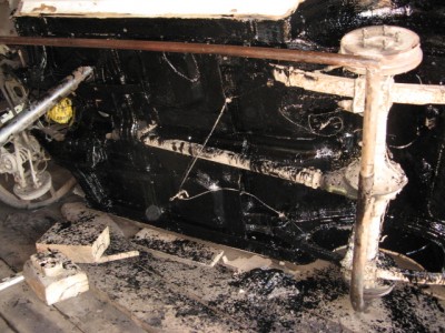

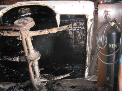

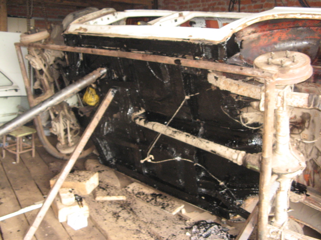

Сообщение vlad-chk » Вт июл 31, 2012 21:38 pm
Прошел еще один тяжелый день! сегодня все днище тщательно промазал мастикой разогретой до 140-160 С завтра встанет на колеса)

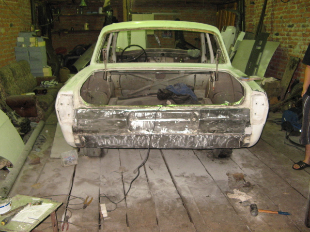

Сообщение vlad-chk » Чт авг 02, 2012 22:26 pm
Давно не выкладывал фотки...

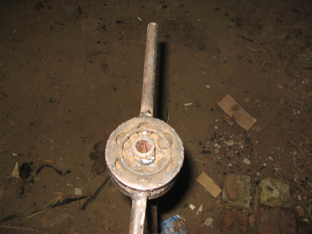

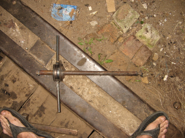

-- Чт авг 02, 2012 23:29 pm --
а вот приблуда для вытягивания порога ) сам сделал)

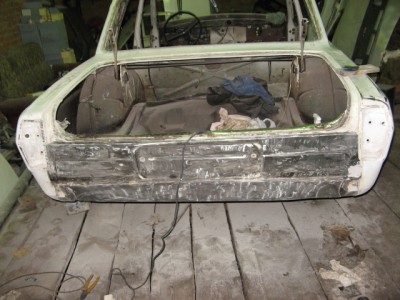

Сообщение vlad-chk » Вт авг 07, 2012 8:25 am
Переварил задний фартук теперь немного не сток)

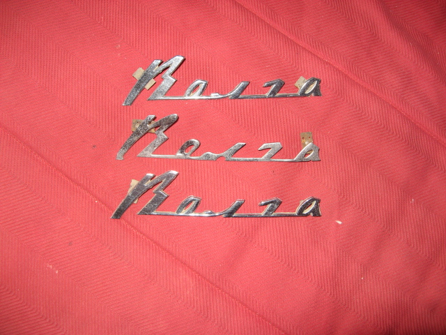

Мир не без добрых людей! Сегодня получил надписи от Никола R1 :overhappy: :overhappy: :overhappy: Спасибо ему огромное , хороший человек!
