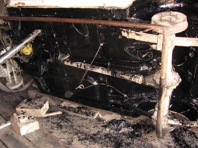

Прошел еще один тяжелый день! сегодня все днище тщательно промазал мастикой разогретой до 140-160 С завтра встанет на колеса)
