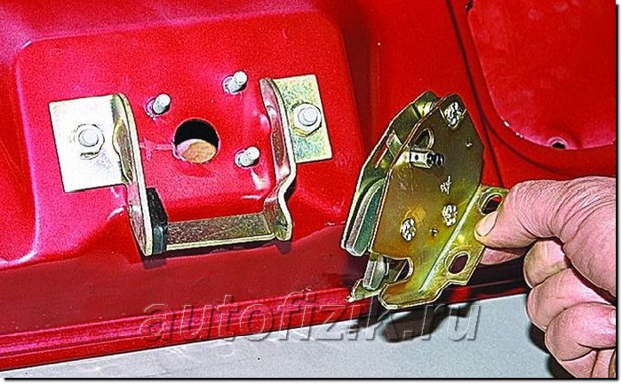

Бывают моменты, когда я зол.
Во первых сдох замок багажника, вот этот:
Хорошо он одинаковый с ПАЗиком - есть шанс найти новый в магазине и без гемора.
Во вторых -что то стучит сзади справа. Стучит и дико бесит. Сперва подумал на стаб. Разобрал всё, проверил, в гогне измазался по уши - всё в идеальном состоянии. Проверил аморт - всё привинчено и не болтается. Втулки в рессорах нормальные. Не уж то в багажнике что то может так наяривать.
Вобщем я во зле. Что то стучит и багажник то и дело открывается.

Возможно, скажу крамолу, но можно установить замок багажника от 2110 как плюс подключить электропривод открывания.

Да думаю новый родной замок будет легче поставить. Электропривод к нему установить не сложно, но у меня сигналка слишком тупая - без кнопки открывания багажника.

от 2115 легче найти, но установить родной замок будет наиболее верно по-моему мнению.

А опытом поделишься? Что, прям на родную скобу защёлкивается?Путник писал(а):можно установить замок багажника от 2115
- Сообщения: 1367
- Откуда: Самара
- Благодарил (а): 24 раза
- Поблагодарили: 59 раз
Re: Aнкета Stich
"А опытом поделишься? Что, прям на родную скобу защёлкивается?"
Это просто предположение, что подойдёт от 2110. Сравнил картинки - похожи, принцип работы-закрывания один. Как я предполагаю, придётся колхозить проставку под сам замок, и установить ответную часть от 2110. На 2108 или городить такую хрень http://club2108.ru/tuning/el_005.html
или менять замок с ответной частью от 2110 http://www.vaz-autos.ru/tuningsamara/9_3.htm
Вобщем при желании можно воткнуть.

Нашел и поменял оригинальный замок багажника.
