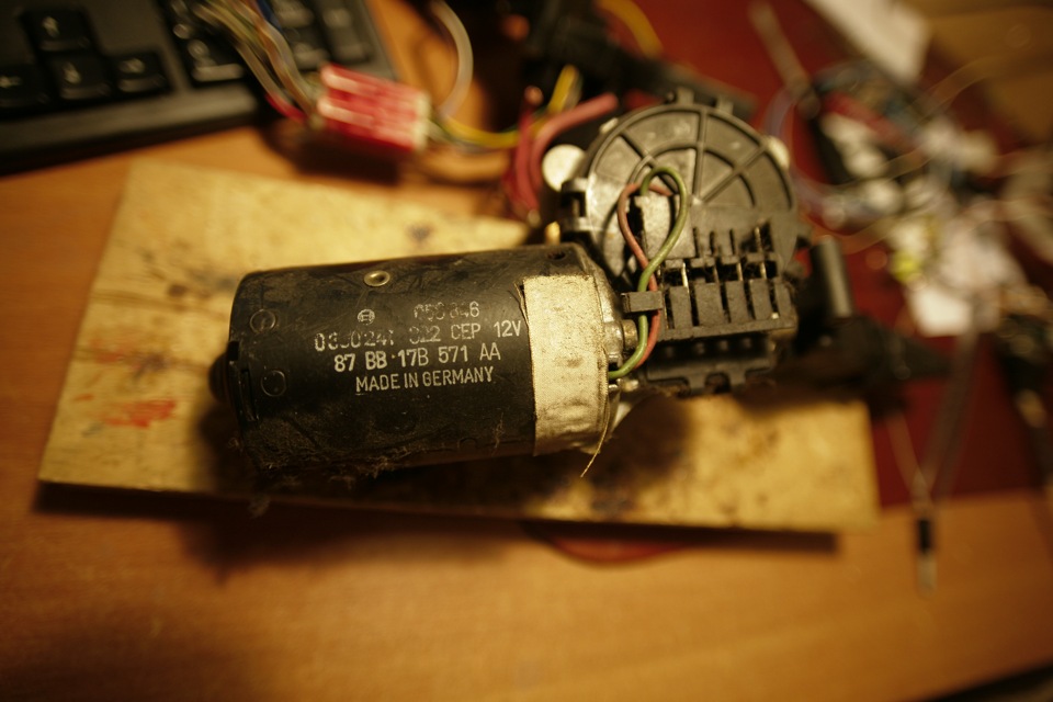

BocharOFF, ты где про американскую мощь прочитал?
George писал(а):Made in Germany
- Сообщения: 2633
- Автомобиль: Ford Mustang
- Откуда: Торонто/Москва
- Благодарил (а): 106 раз
- Поблагодарили: 192 раза
Re: Анкета George
Трансмиссию скольки скоростную планирнуешь делать? Такую же 2х ступенчатую? Али какую нить хитрую, елехтронную? :)
General Волга V8 5.7L - SOLD
- Сообщения: 2814
- Автомобиль: Opel
- Откуда: Москва, Братеево
Re: Анкета George
Даст ист фантастишGeorge писал(а):p/s Фордомотор идет в сборе с трансмиссией, все Made in Germany

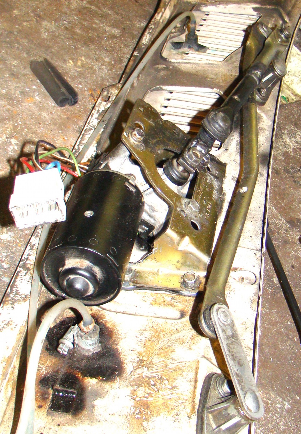

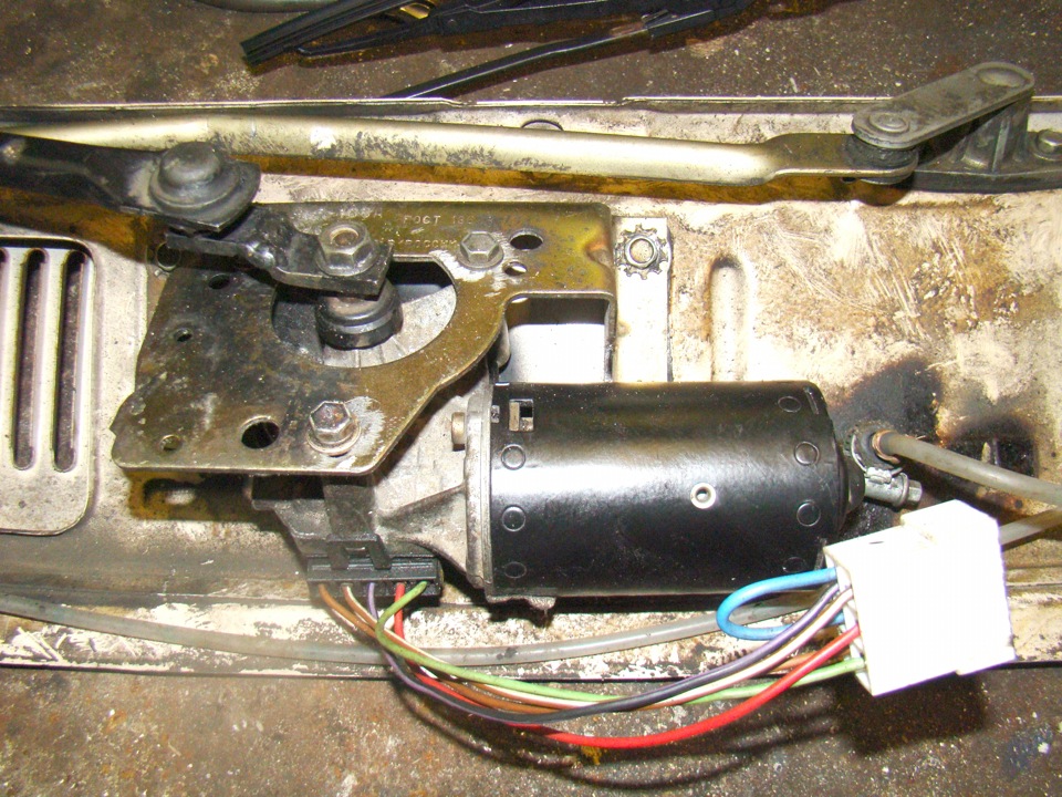

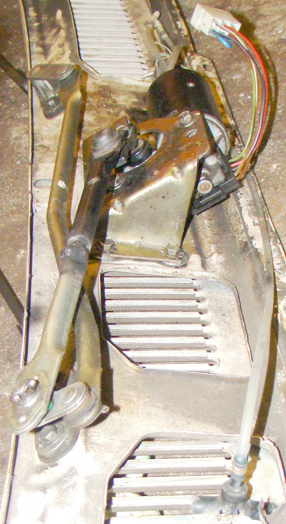

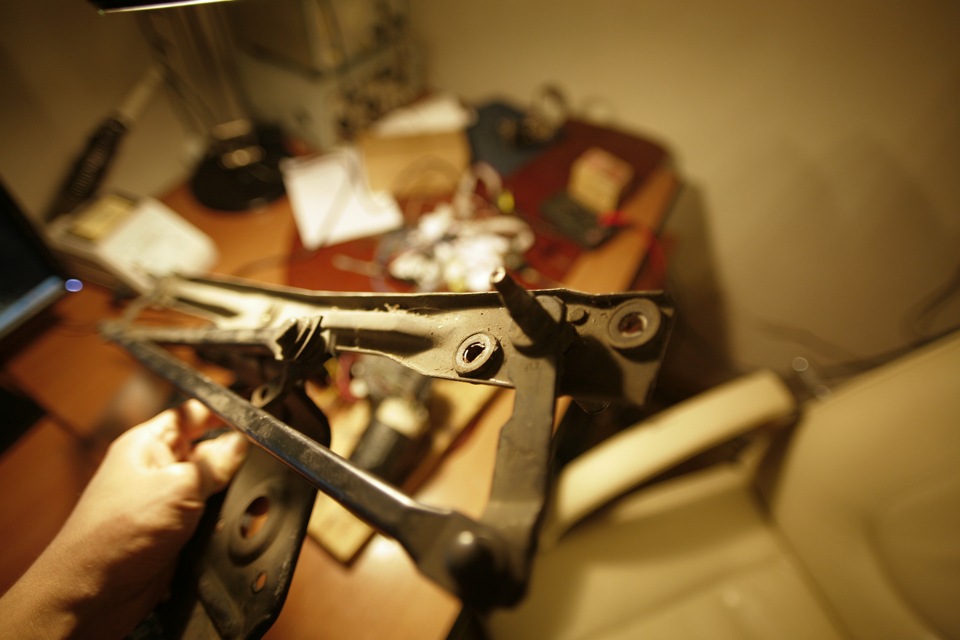

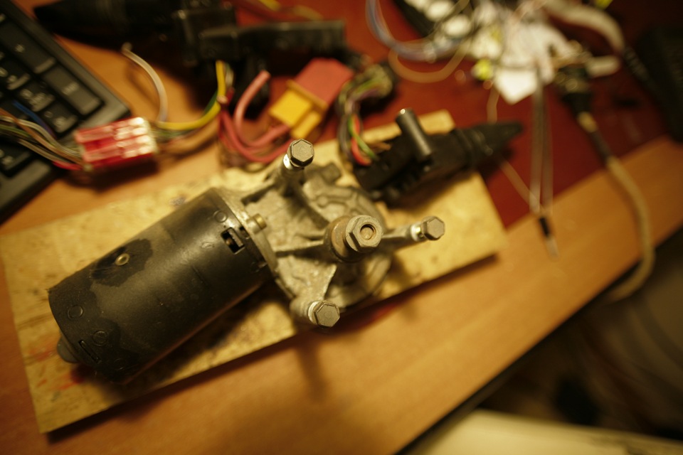

Re: Анкета George
Результат беспощадного рейда Михалыча на американскую помойку
Буду пересаживать это говно вместо качественных советских и российских запчастей. Плакать и пересаживать.

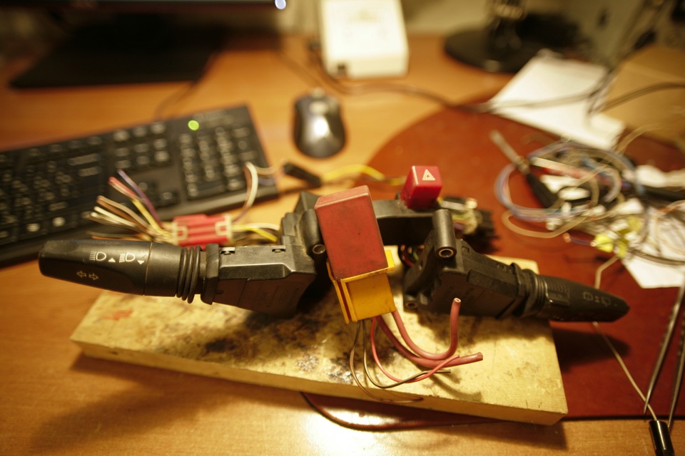

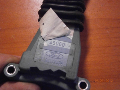

Re: Анкета George
красная коробочка с желтой колодкой на 1й фотке - это релюха дворников? или для аварийки?
сделай, пожалуйста, отчет об установке переключателей с блэкджеком и шлюхами регулировкой паузы и возможностью по-человечески моргать дальним
З.Ы. эту страну не победить:
по ходу газовцы скупают на разборках фордовские переключатели за копейки, наклеивают свою наклейку со знаком "качества" и продают втридорога
- Сообщения: 5421
- Автомобиль: UCV24
- Откуда: РФ, Шпили Village
- Благодарил (а): 250 раз
- Поблагодарили: 160 раз
Re: Анкета George
usatank фото отличное
Реле это для дворников, с паузой
Сейчас стоят 31105 переключатели, дальним отлично моргается. Фордовский левый в этом плане точно такой же просто втыкается почетче.
Что касается паузы дворников, то сначала железка и сварка трапеции, а потом зимними вечерами и подрулевой с реле осилю. Повторюсь, сейчас работают все функции доступные в заводской 31105 - 1 вариант паузы и 2 скорости, дальним можно моргать и включать на постоянку. Поскольку у меня бигалогенные модули и разгрузочное реле, схема немного нестандартная.

Re: Анкета George
George,
105е переключатели я даже не рассматриваю, т.к. фордовские на разборках стоят 60-80 грн, а 105е в гамнозинах - в разы дороже. лучше взять немецкий оригинал, поставить и наслаждаться, чем переплачивать за наклейку со знаком "качества"
в планах установка разгрузочных реле, поэтому сразу хотелось бы сделать возможность моргать дальним по-человечески, ибо такую фичу конструкторы 2410 почему-то не предусмотрели.
насколько я понимаю:
1) надо будет выбросить штатное реле, которое переключает ближний/дальний и заменить его на что-то другое? или просто выбросить?
2) при моргании дальним по идее ближний должен выключаться? если да, то это делается за счет устройства подрулевого переключателя или надо самому схему выключения делать?

Re: Анкета George
Это тебе надо просто сесть и изучить схему 31105, затем реализовать ее на фордовских выключателях, прозвонив их предварительно. Про выкидывание релюхи уже выше было написано , с фото (это еще -2кг, и стало тише).
В стандартной схеме любой волги ближний не работает вместе с дальним, и есть 100500 способов как это делать. Можно например с помощью 2 реле и 1 диода, а можно как штатно в 31105. Подрулевому переключателю разумеется глубоко фиолетово что и как включается, его дело замыкать контакты.

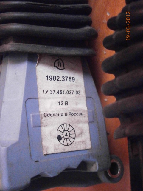

Re: Анкета George
мне одному показалось что под наклейкой маде ин жопа, виднееться фордовский овал!?
- Сообщения: 5421
- Автомобиль: UCV24
Re: Анкета George
Это иллюзия, вызванная твоим увлечением теориями заговора. Вечно во всем мерещится "западный след"
На самом деле же очевидно, что наблюдаемый контур является всего-навсего любопытным дефектом литья, не влияющим однако на качество работы рассматриваемой запчасти.
- Сообщения: 1232
- Автомобиль: Suzuki SX4
- Благодарил (а): 46 раз
- Поблагодарили: 30 раз
Re: Анкета George
kit88,
не хочу быть кэпом, но это один и тот же переключатель до и после отдирания наклейки
несколько раз слышал про этот прикол, теперь довелось увидеть.
диверсия против ГАЗа по внедрению некачественных запчастей идет полным ходом
George,
так вот он че... в качестве эмблемы форд нагло и беспринципно использует дефект ГАЗовского литья
З.Ы. спасибо, схему 105-й поизучаю.
George,
- Сообщения: 1018
- Автомобиль: Газ 24
- Откуда: Санкт-петербург
- Поблагодарили: 19 раз
Re: Анкета George
ааа... а я еще думаю какогО б трещинка на резинке в одном и том же месте. Спасибо кэп!usatank писал(а):usatank
