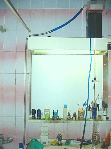

Вот такая конструкция получилась:
Сделал из первой бюретки, у которой носик отломал. Крантик пришелся очень к месту.

Сообщение Sebastian » Сб фев 26, 2011 15:29 pm

Sebastian писал(а):Ванная волговода постепенно приобретает подобающий вид.
Ванная волговода давно имеет подобающий вид. :verynice: Просто общий план и яркая вспышка это слегка маскируют :lol:

Mortis писал(а):Вот такая конструкция получилась:
Олег у тебя водяной столб скока? по идее должен быть кажись 1м, я гляжу у тебя вроде там постоянный долив имеется ! ты основательно подошол к процессу :good: а я просто полтарашке попу срезал и над ванной на бельевой веревке подвесил в пробку шланг и в перед :rulez:
Сообщения: 13523
Re: Анкета Mortis
#3083
Сообщение Mortis » Сб фев 26, 2011 18:17 pm
Так и есть.
Ну да, а как еще удержать постоянный метр? Если просто налить, то последняя треть под давлением полметра уже доливаться будет - результат будет кривой.

Сообщение Рамиль » Сб фев 26, 2011 18:43 pm
Да, чтобы иметь постоянный уровень, в бачке должен быть подвод и отвод жидкости. Отвод можно сделать трубкой в дне, как в поплавковых камерах мотоциклетных карбюраторов.
