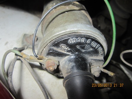

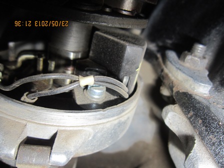

Сообщение shtepsel_ » Чт май 23, 2013 19:48 pm
В качестве развития затронутой некогда темы...
Читал в анкете про ИК-пару от мышки. Но ещё как альтернатива контактам продается вот такая штука типа "сонар ИК". Имею такую в использовании
подключается к бобине двумя проводками
Крепится на место контактной группы, работает штатно, о себе не напоминает :)
Поблагодарили: 239 раз
